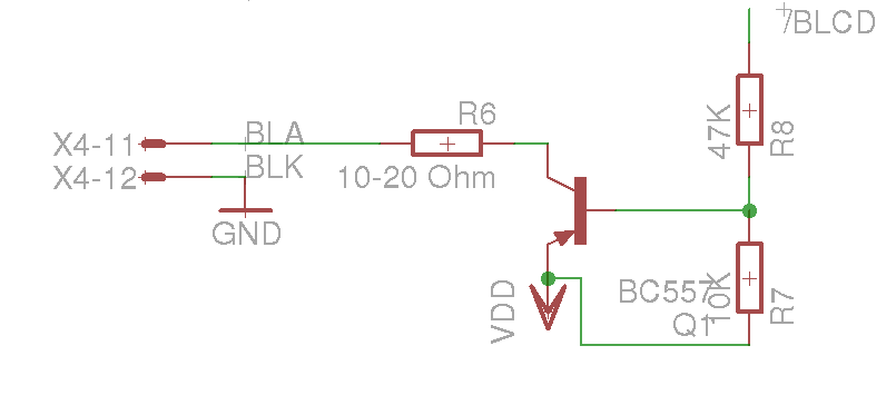

es geht um die im Anhang befindliche Schaltung.
Das Problem dabei ist, dass der PNP augenscheinlich nicht voll
durchsteuert wenn ich "/BLCD" auf LOW ziehe.
Die Schaltung kann ich leider nicht mehr ändern, lediglich die Werte der
Widerstände sind Variable.
Hat jemand eine Idee warum über dem Transistor immer noch 1,4V abfallen
wenn "/BLCD" auf LOW liegt?

Prinzipell geht es, je nachdem wie groß BCLD werden wird und wie groß
Vdd sein wird. Gehen wir mal von 5V für beides aus dann teilt sich die
Spannung in etwa so auf, dass bei BCLD = 0V Ube bei etwa 0.87V läge. Nun
fließt hierbei dann aber nicht wirklich Strom durch den 10k Widerstand,
sind dann 87µA. Bei einer Stromverstärkung von 200 hat man dann einen
Kollektorstrom von grade nicht mal 18mA...und bei diesem Überschlag ist
die Annahme, dass der komplette Strom in die Basis fließt, dies ist ja
nicht der Fall.
Generell sollte man den Spannungsteiler immer so auslegen, dass durch
den Spannungsteiler der zehnfach Basisstrom fließt. Dies hat den
Vorteil, dass dann der Spannungsteiler durch den Basisstrom so gut wie
nicht belastet wird.
