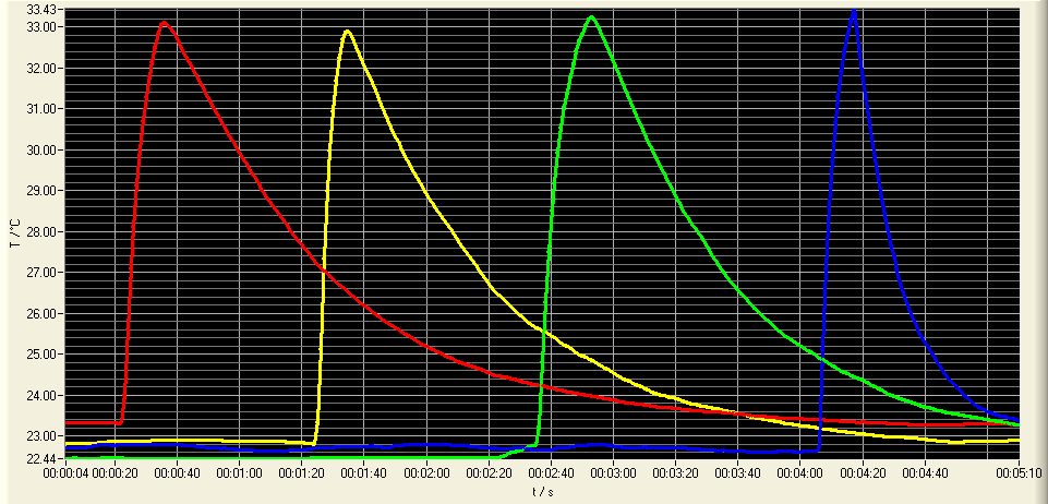

Nachtrag: Anbei ein Bild von vier Betatherm 30K6A1, die mit der Hand
erwärmt und in der Luft wieder abgekühlt wurden.

Hier nochmal der Anhang, keine Ahnung warum der beim ersten Mal nicht
kam.
von Mister_Ntc (Gast)
Danke für das Bild!
Was für ne Auflösung hat die X-Achse??
sek : millsekunden
oder
minuten : sekunden ?
thx
von Michael M. (technikus)
Die Achsenbeschriftung in NTC.png ist Stunden:Minuten:Sekunden. Man
braucht also gut 3 Minuten, bis die Luft den NTC soweit wieder
runtergekühlt hat.
Auf der Platine sollten eher Verhältnisse wie beim Erwärmen per Hand
herrschen. Also Ansprechzeiten von einigen Sekunden. Entscheidend ist
dabei wohl die thermische Trägheit der Platine, nicht die des
SMD-Thermistors. Dran denken: Die Kupferleiterbahnen leiten nicht nur
den Strom, sondern auch die Wärme gut. Das Basismaterial selber leitet
Wärme deutlich schlechter.
