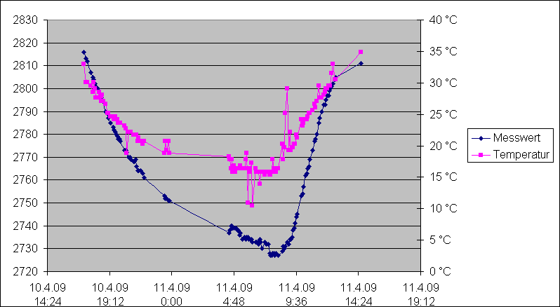

Gast #1225692
Also habe ja gestern ein Temperatursensor eingebaut (LM 335) und direkt
an ADC des AVR gehängt. Hatte dafür schon alle Drähte liegen :). So über
Nacht hat mein PC die Daten gelogt. Zwischendurch mal ein Absturz aber
macht nichts. Ich glaube, dass man hier deutlich die
Temperaturabhänigkeit sehen kann. Werde das denke ich dann so via
Software kompensieren.
Danke noch für die Ratschläge.

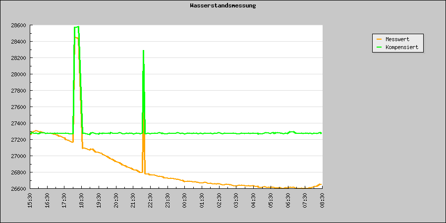

#1226929
so der Vollständigkeit halber nochmal einen kleinen Bericht.
Habe doch noch einen NE555 gefunden und einen passenden Kondensator. Das
ganze natürlich sofort eingebaut und laufen lassen. Funktioniert sogar
noch besser wie erwartet. Meine kompensierte Frequenzmessung schwankt
nun nur noch um 0,03 kHz. Das ist jetzt wirklich zu vernachlässigen. Das
kommt zum einen mit Sicherheit von dem herumschwappenden Wasser und ein
paar Faktoren, die ich mit dieser simplen Schaltung nicht mehr
beeinflussen kann.
Muss jetzt nur nochmal die Messwerte für die einzelnen Füllstände
ermitteln, um die schönen Werte auch richtig umzurechnen :). Durch das
ganze hin und her passt das jetzt nimmer.
Wenn ich jetzt von einem Messbereich von 20-30kHz ausgehe (der wohl noch
so sein wird), dann ist die momentane Abweichung nur noch maximal 0,2
Prozent. Mehr brauch ich auch nicht. Hoffe da änder sich auch nichts

Habe gleich noch ein kleines PHP Script gemacht um mir ne Auswertegrafik
zu erzeugen. Geht schneller wie in Excel :)
Zu der Grafik: Die orangene Linie ist der normale Messwert. Die grüne
ist der Wert mit Hilfe der zweiten Messung ausgeglichen. Der erste
Ausschlag war eine Wasserstandssenkung von ca 10 - 15 cm. Beim zweiten
wurde eine Badewanne voll Wasser herausgelassen.
Ach und bei der "privaten" Frage ging es um das allgemeine Prinzip der
kapazitiven Füllstandsmessung.
