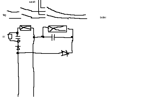

Ich würde gerne meinen Boiler mit einem Relais zwischen Tag und Nacht
Strom umschalten (um am tag auch wen nötig das Wasser zu heizen), leider
ging das bis jetzt so aus das ich die Haupt Sicherung geschossen haben
weil sich scheinbar der Lichtbogen im Relais noch nicht abgebaut hat als
es schon die andere Stellung berührt hat und somit nen fetten kurzen
verursacht hat.
Und das wahr so ein wirklich fettes Relais bisserl größer als ne faust.
Wie kann ich das korrekt aufbauen so das ich mir keine sorgen machen
muss wieder was zu Schießen (wäre blöde wen ich das teil schrotten würde
was den Nachtstrom schaltet weil das zu tauschen kostet und man kan's
ned selber machen is ja geplombt)?

OP #1225215
Es soll automatisch sein von einem Net-IO Board gesteuert, jedoch habe
ich da nur noch einen freien Port, also brauche ich noch ne extra analog
Schaltung dafür.
Denke da könnte man was mit großen Elkos basteln, habe mir da was
überlegt wo wen das ding eingeschaltet auf tag strom zuerst umschaltet
und erst mit Verzögerung die tag strom Leitung schaltet, beim umschalten
auf nacht strom wird zuerst die tag strom Leitung getrennt und erst mit
Verzögerung auf nach Strom umgeschaltet, was hält ihr davon?

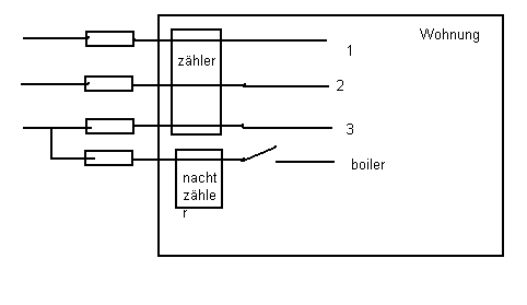

OP #1226583
Also bei mir ist das so:
2 Zähler und ein Empfangs steuer teil, wen es kein nachstrom gerade gibt
bekommt der Boiler keinen saft.
Am gang habe ich 4 Sicherungen für die Wohnung, für jede Phase eine und
an einer Phase 2, also eine extra für den Nachtstrom.
Ich der de das mal nach dem tipp von Düsentrieb aufbauen gleiche phase
und auch drauf schauen delche leiter die null leiter sind, dan sollte ja
wirklich nix mehr "knallen".

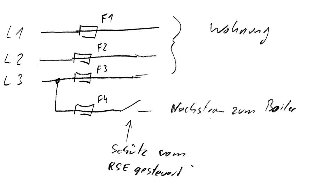

Gast #1226597
Ich kann mir das ganze noch nicht
genau vorstellen.
Sieht die Verdrahtung in etwa  aus
wie in meinem Plan?
Du schreibst ja, an einer Phase
liegen zwei Sicherungen.
Dann muss nach der Nachtstrom-Sicherung
(in meinem Plan F4) ja noch etwas
sein, dass den Boiler am Tag abschaltet.
Sonst kannst Du die Verbraucher die an F3
hängen ja tagsüber auch nicht nutzen.
Gast #1226620
noch was:
bei mir war das so: der saft vom nachtstrom-zähler liegt permanent an!
nur im gerät (speicherofen) gibts nen schütz, der nur anzieht, wenn vom
steuer-empfänger "nachtstrom" eingeschaltet wird...
guck also erstmal, ob das bei dem boiler auch so sein könnte...
OP #1226647
also von der Nachtstrom FI in der wohnung (nicht in meiner zeichnung
inbegriffen) gehen 2 dräte zum boiler und wen da saft drauf ist wird
wasser geheitzt, und saft ist nur drauf wen der nachstrom an ist. erst
ab dem FI kann ich was machen den der rest ist ja unterm putz und
zugeplombt.

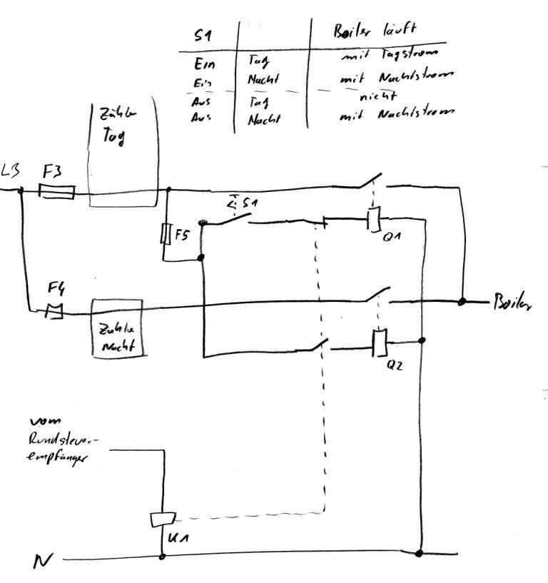

Gast #1226659
Na das war doch mal ein
brauchbarer Beitrag von Dir, Trax.
Hier meine Lösung.
Das Steuerschütz K1 und das zusätzliche
Leistungsschütz Q1 bekommst Du in der
Breite eines normalen LS-Schalters in
jedem Baumarkt. Auch den Schalter
S1 gibt es so. Wenn Du es ganz
besonder schön machen willst,
nimm noch die Steuersicherung F2 (2A).
Oder lass es.
Gast #1226898
Weiter wird das Eberle-Relais (verplombbar), welches die Steuerleitung
zum Boiler versorgt, verplombt sein. Ist zwar ein Wechselkontakt drin,
aber nicht zugänglich.
Man müsste also die Kontakte, die im Plan vom RundSteuerEmpfänger
geschaltet werden, über ein Hilfsschütz ansteuern.
Wobei ich eher glaube, daß das Eberle-Relais direkt ein Last-Schütz
ansteuert, welches (mehr oder minder) neben dem Eberle sitzt - wohl auch
verplombt. Welches VNB/EVU/Versorger?
Dann könnte man sich mal raussuchen, wie die Anlage zumindest auszusehen
hätte :)
