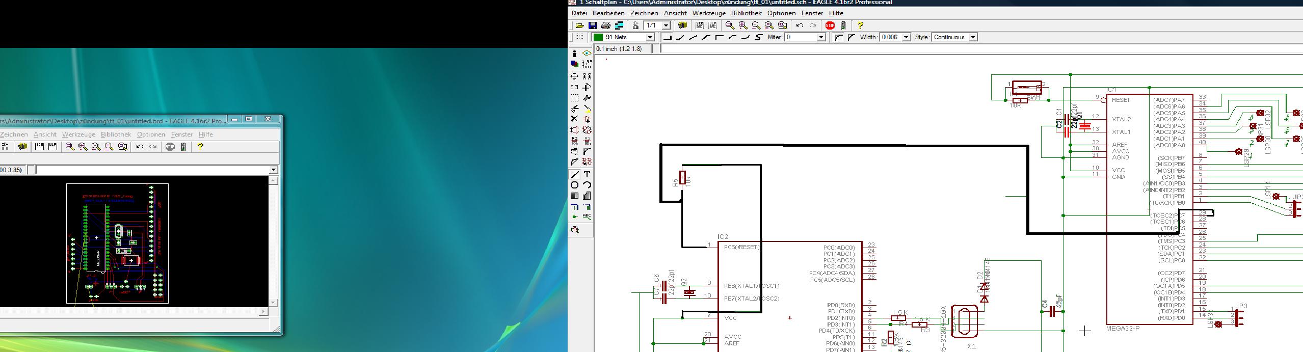

ich habe einen atmega 8...der ist für eine steuerung zuständig....
ich möchte, dass der hauptcontroller ( atmega 32) diesen atmega 8
restetten kann, wenn dieser nichtmher reagiert!
ie muss die schaltung dazu aussehen?
etaw so, die ich sie angehängt habe?
also wenn der atmega 32 den PC7 auf high schaltet, resetttet sich der
atmega 8?

Die Schaltung geht so, aber der Mega32 muss auf low schalten, um den
Mega8 zu resetten. Und wenn er das gerade nicht tut, sollte er auf
hochohmig schalten, sonst käme er mit dem ISP für den Mega8 in die
Quere.
PS: man kann in Eagle Schaltpläne auch als .png exportieren!
PPS: Wieso reicht der Watchdog im mega8 nicht aus, um ihn zu resetten,
wenn er sich aufgehängt hat?

okay, und wie müsste ich die schaltung machen, damit der mega32 auf high
schalten muss, damit sich der atmega 8 resettet
ja das muss so sein....meine software braucht nen reset ab und
zu....habe keine lust den fehler zu suchen!
NPN-Transistor dazwischen hängen.
Ausgang Mega32 -> Widerstand (1k) -> Transistor (Basis)
Transistor (Emitter) an GND
Transistor (Kollektor) an RESET-Pin Mega8

reiner wrote:
> ähm der soll für manuellen reset sein, falsch?
Ja.
Der Reset des Mega32 funktioniert genau gleich wie der des Mega8.
Normalerweise ist der Pin high (also auf 5V). Eine 0 an diesem Pin (also
eine Verbindung mit GND) resettet den µC.
Und jetzt schau mal, was dein Schalter eigentlich bewirkt.
