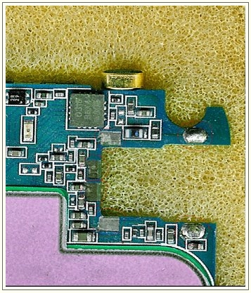

Beim Sturz, auf die Kopfhörerbuchse mit eingestecktem Stecker, ist
gleich die gesamte Buchse ausgerissen. Habe mal alle Bilder der Teile,
die mir entgegenkamen, reingestellt.
Die beiden Spitzen Füsse der Buchse die in, nicht auf gelötet sind, sind
vollkommen ok. Nur die vier Pads sind alle abgerissen von der Platine
Eine Verbindung mit Draht, so das es wieder geht ohne Buchse zu
verlöten, zum herstellen der Funktion, reicht mir auch! Ich brauche die
Buchse nicht unbedingt.
Alles zu finden mit sehr guten Fotos, zur besseren Einschätzung unter:
http://leiharbeiter.blogspot.com/2009/03/glofish-m800-ausgerissene.html
Alle Bilder in meinem Blog, sind entsprechend sehr stark vergrößerbar,
einfach daraufklicken.
Auf dem Wege suche ich nun einen guten SMD Lötspezie, der sich zutraut
dass Teil wieder einzulöten. Leider kann man nicht einfach anlöten, da
die Kupferstellen, die normalerweise als Kupferbahn auf der Platine zu
finden sind, mit abgerissen wurden.
Warum das ganze? könnte ja auch ohne Kopfhörerbuchse das Gerät
nutzen... Leider nein! Das M800 klingelt nicht mal mehr bei einem
eingehende, Amruf. Ohne Buchse, so wie es im Moment ist, kann ich
Gespräche nur noch über Bluetooth annehmen, für gerademal vier Sekunden,
danach wird einfach unterbrochen und dass Gespräch ist beendet.

Hi, ich kann dir zwar bei deinem Problem nicht weiter helfen. Aber ich
habe  selber M800 und ich bin an einem Erfahrungsaustausch interessiert.
Hattest du den original Kopfhörer im Einsatz oder einen Adapter auf 3,5
Klinkenstecker? Weil ich habe Probleme mit dem Adapter von 2.5 auf 3,5
Klinkenstecker, es kommt einfach kein Ton raus.
MfG Knecht

Zu deinem Problem fällt mir nicht wirklich was ein. Ich sehe da nur die
drei Punkte, kommt ansonsten ein Ton, ist der Adapter ok und ist dein
verwendeter Kopfhörer ok?
Vielleicht auch: Verwendest du riesige Studio Kopfhörer, das vielleicht
der geringe Verstärkerton des M800 nicht ausreicht um einen hörbaren Ton
(Membrane zum Schwingen bringen) wiederzugeben?
