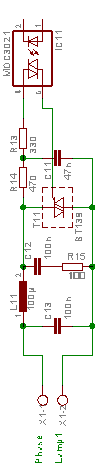

habe mir nen Phasenanschnitt-Dimmer gebaut, funzt auch super.
Nur ist mir das Ding noch zu laut, soll heissen die Spule (Ringkern,
100µH) zur Entstörung ist wie verrückt am brummen. Bei großen Lasten
lauter als bei kleinen. Hab schon versucht sie mit Heißkleber zu
fixieren, bringt aber leider gar nichts.
Hat da jemand schn mal Erfahrung mit gemacht? Was kann man da tun?
mfg und thx
marco
von marco (Gast)
Achja, hier noch die Schaltung

@Gunter: Es ist definitiv die Drossel oder der C parallel zu den
Anschlussklemmen (100nF) der auf der PCB direkt daneben sitzt.
Die Sache mit dem Steuerwinkel ist auch bei mir so: bei 0° bzw 180° ist
kaum was zu hören, bei 90° ist das Brummen im Maximum.
Die Drossel  habe ich von Reichelt (FED 100µ) für 1,50 EUR. Ringkern
mit ca. 40 Wdg, offen. Die C's von WIMA Typ MKS...

bin jetzt wieder zu Haus, so dass ich dass ganze mal ausprobieren
konnte:
Es scheint wirklich der C (die C's) zu sein: Hab mal die beiden 100nF
rausgenommen und es brummt immer noch. Zwar erheblich weniger, aber der
47nF brummt noch. Krass, hätte nicht gedacht, dass ein C brummen kann.
Also, wie gesagt, die C's sind von Wima vom Typ MKS4. Gibts da etwa
bessere? Im Reichelt hab ich von Philips welche gesehen (S.132 oben
links im aktuellen), deklariert als Funk-Entstör-Kondensatoren. Sind
die etwa besser (leiser)??? Bin aber auch für andere Vorschläge ganz
Ohr!!!
thx
marco
