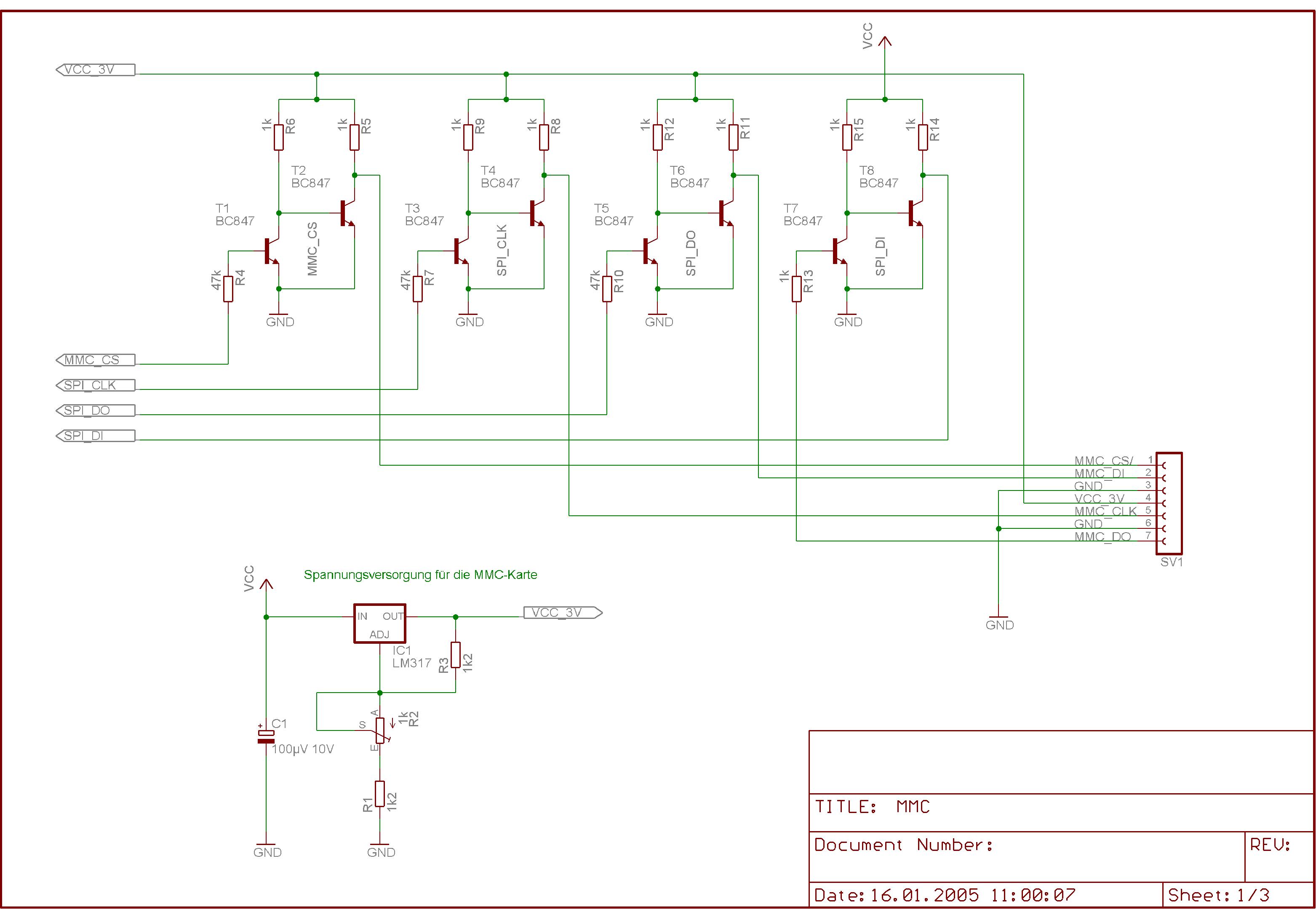

die Schaltung die ich im Anhang hab, hab ich von der Seite von Ulrich
Radig. Diese Schaltung gibt es allerdings nicht mehr auf seiner Seite,
sondern nurnoch die Ansteuerung der MMC-Karte über einen
Spannungsteiler.
Die Schaltung gibt es wohl deshalb nicht mehr, weil sie nicht schnell
genug schaltet um mit aktzepabler Geschwindigkeit/Frequenz auf die Karte
zu schreiben, dass haben wir bei unserem Projekt festgetsellt, die
Schaltung mit dem Spannungsteiler funktioniert wunderbar. Allerdings
möchte ich nun für unseren Projektbericht wissen wieso? Die
Grenzschaltfrequenz eines BC547 liegt bei maximal 300MHz, was eigentlich
ausreichend wäre, nur leider geht der Pegel schon ab ca. 50kHz nicht
mehr auf Ground/Null zurück.
Woran könnte es noch leigen und wie beweis ich das, ich vermute das es
was mit dem Sättigungszustand der Transistoren und dem Zusammenspiel von
2 Transistoren zutun hat.
Kann mir da vll jemand weiter helfen?
Gruß Sebastian

Sebastian,
die 300MHz sind die typische Transitfrequenz des BC547, also die
Frequenz, bei der die Kleinsignalverstärkung des Transistors in
Emitterschaltung auf eins (1) gesunken ist.
Das hat nichts mit der maximalen Schaltfrequenz zu tun.
Beim BC547 muss man bei gesättigtem Schaltbetrieb (Großsignalbetrieb)
selbst bei optimaler Dimensionierung mit Ausschaltzeiten bis zu 500ns
rechnen. Das begrenzt die nutzbare Schaltfrequenz auf etwa 1MHz.
Bei der gezeigten Schaltung wird der erste Transistor durch den hohen
Basiswiderstand von 47kOhm noch langsamer (Sperrverzögerung). Das
erklärt Deine Beobachtung zum Schaltverhalten bei 50kHz.
Für einen SPI-Takt von 25MHz braucht man schnelle Schalttransistoren,
z.B. 2N2369A, und eine geeignete Dimensionierung der Widerstände.
Mit einem Ringoszillator kann man leicht Transistoren auf ihr
Schaltverhalten testen: man schaltet 3 (oder besser 5 Stufen)
hintereinander (Inverter), jeweils den Kollektor einer Stufe direkt mit
der Basis der folgenden Stufe verbunden. Den Kollektor der letzten Stufe
verbindet man mit der Basis der ersten Stufe.
Die Kollektorwiderstände der einzelnen Stufen macht man gleich (etwa
220Ohm bis 1kOhm, je nach gewünschtem Kollektorstrom und
Betriebsspannung). Als Versorgungsspannung reichen schon 1,5V.
Man kann nun mit dem Oszilloskop die Periodendauer des entstehenden
Rechtecksignals bestimmen, durch 10 teilen (bei 5 Stufen) und erhält die
mittlere Schaltzeit einer Transistorstufe.
Ciao, Yagan

danke @yagan
und es spricht dagegen, das das projekt eigentlich schon fertig ist, ich
nur noch in der doku schreiben muss warum die erste methode nicht
funktioniert, wenn ich das nicht machen würde, wäre das eine schlechte
wissenschaftliche arbeit.
