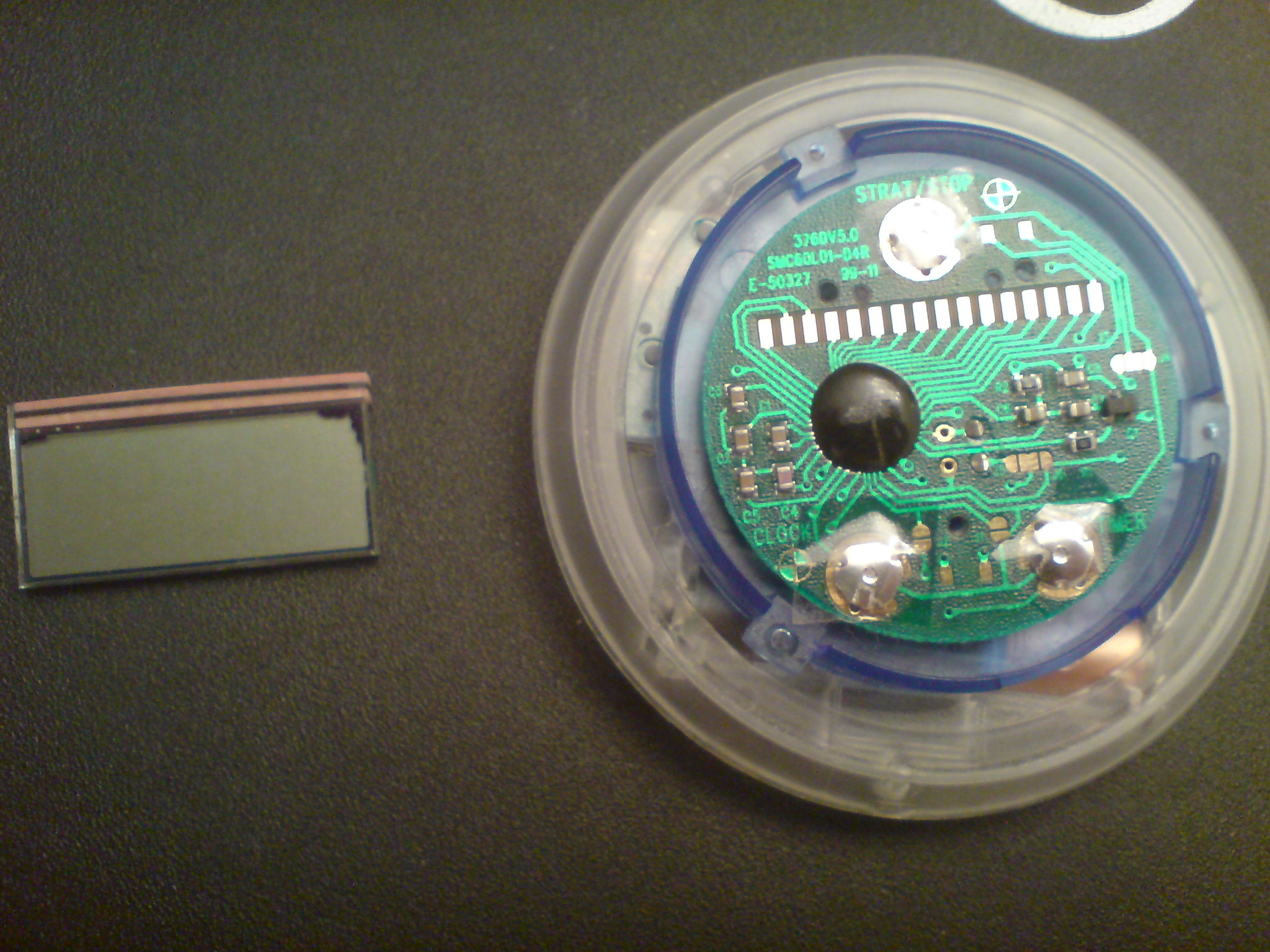

ich hab heute einen etwas älteren Timer von Tschibo auseinandergenommen,
weil er einen ziemlich coolen Mechanismus hat.
Dabei is mir aufgefallen, dass das LCD-Display zwar von der Anzeige her
etwa wie 4 7-Segment Anzeigen hintereinander aussieht, aber für
tatsächliche 4 7-Segment + Sonderzeichen viel zu wenig Eingänge (16)
vorhanden sind. Zwei davon entfallen ohnehin auf Vcc (1,5 V oder
weniger) und GND. Die Anzeige sieht inetwa so aus:
 -  -  M  -  - S
| || |   | || |  AM
 -  -  .  -  -   PM
| || | . | || |  AL(?)
Ein Controller schließe ich einfach mal aus, weil dafür zwischen den
beiden dünnen Glasscheiben, aus denen das Ding besteht (das erkennt man
auf den Foto im Anhang natürlich nicht), kein Platz ist. Es ist auch
nichts derartiges zu erkennen.

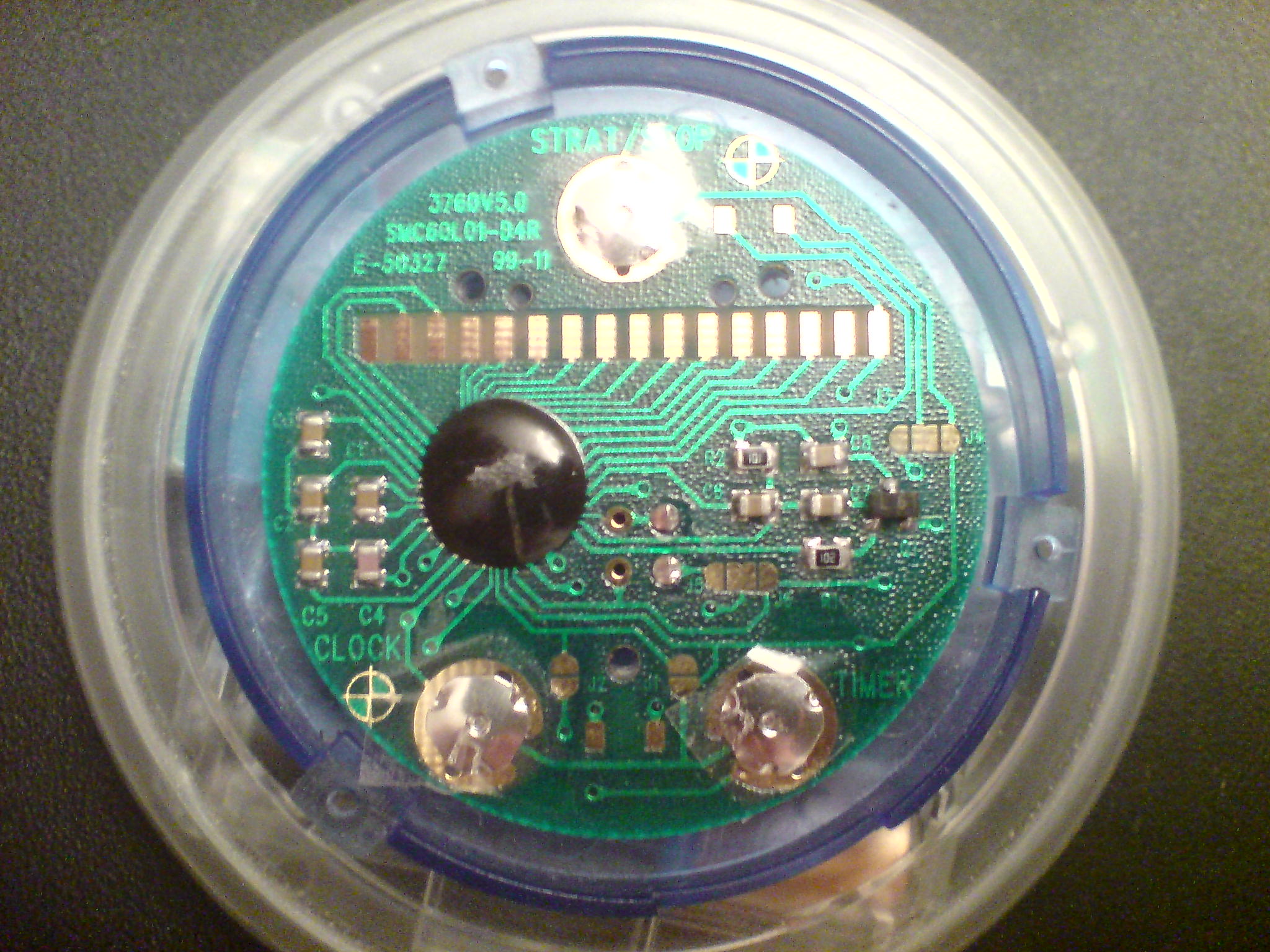

Auf dem Foto befindet sich übrigens die besagte Tschibo Uhr, aus der ich
das LCD-Display habe... schön zu erkennen sind die 16 Kontakte überhalb
des schwarzen "Klekses" unter dem sich der uC befinden muss.
Wie also werden die mindestens 34 Segmente angesteuert?
MfG, JayJay

dieser "schwarze Klecks" ist der Controller für das Display sowie der
Controller für die eigentliche Funktion des Gerätes.
Es ist einfach nur eine schnelle (maschinelle), günstige und vorallem
kompakte Methode kleine Schaltungen zu Produzieren. Indem quasi die DIE
des Controllers auf die Platine gebracht wird und die Bond-Drähte direkt
auf Leiterbahnen geführt werden.
Dabei ist dieser Klecks nichts weiter als das Schutzgehäuse für die DIE.
D.h du musst herrausfinden was das genau für ein LC Display ist.
Wenn du großes Pecht hast (was ich allerdings nicht glaube) ist es eine
Sonderanfertigung bzw eine sehr exotische Aufbauweise.
Denke mal eher es ist ein Wald und Wiesen Display wie es millionenfach
verbaut wird.
Wird allerdings anders angesteuert als so ein HD Industrie Display.

#1226879
[edit]
Machs dir einfach, und nimm einen Multimeter.
Diesen stellst du auf Dioden-Durchgangstest.
Mit den Prüfspitzen fährst du nun an diesen schwarzen Bälkchen entlang
die sich zwischen diesen zwei rosanen Moosgummiartigen Leisten
befinden... Du wirst staunen was dann auf dem Display erscheint.
Gast #1226881
Nun, wahrscheinlich über eine Zeilen/Spalten Scanansteuerung.. 7 Pins
für Segmente und jeweils einer für gemeinsame "Anode" (oder "Kathode").
Wenn man das ganze dann schnell genug macht, so siehts aus als ob alle
gleichzeitig "an" sind.
PS: teurer als 4Cent war die PCB aber auch nicht, STRAT/STOP sagt da
alles..

Ich hab mein Multimeter mal auf Diodendurchlassspannung gestellt (Danke
für den Tipp Basti B.) und folgendes herausgefunden:
Die letzten 3 "Pins" (auf dem Foto links (sowohl PCB, als auch LCD))
haben kaum sichtbar jeweils einen kleinen Punkt in der kaum sichtbaren
Leiterbahn zwischen Moosgummi und Display. Dabei muss es sich um die
ominösen Backplanes handeln.
Wenn ich jetzt GND (also das schwarze Multimeterkabel an einen dieser
Pins halte und mit dem roten Kabel an den übrigen 13 Pins entlangfahre
leuchten brav die entsprechenden 13 Segmente der Ebene auf. (Für die
oberste Ebene nur 10).
