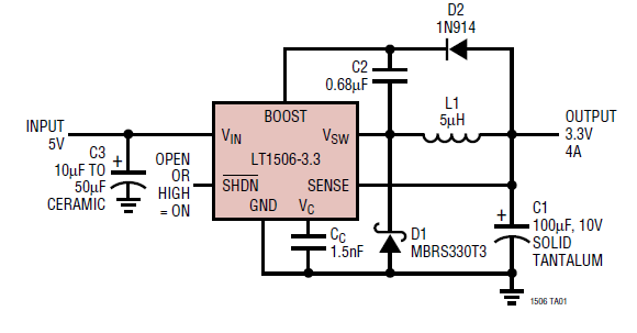

Ich hab eine kleine Frage zum Funktionsprinzip dieser einer Schlatung.
Den Schlatplan hab ich aus dem Datenblatt entnommen!
Der IC generiert durch "zerhacken" der Eingangspannung die gewünschte
Ausgangsspannung die sollte am Vsw rauskommen L1 und C1 bilden hier eine
Tiefpass => Glätten der zerhackten Spannung D1 dient glaub ich des
ableiten der Spuleninduktivitässpannung( hohe Ausganspannung)Über Sens
wird die Spannung überwacht und falls nötig nachgeregelt! ICh hoff
soweit stimmt des mal fals nicht bitte sofort korrigieren.
Welchen zweck erfüllt der Kondesator Cc am Pin Vc? Kann ich den Wert
auch anderst wählen? Auch der Sinn von C2 und D2 leuchten mir noch nicht
wirklich ein! Danke für eure Hilfe!
