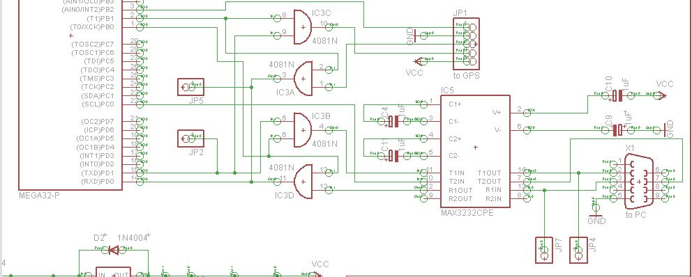

Folgender AND - Baustein:
http://www.reichelt.de/?;ACTION=7;LA=6;OPEN=0;INDEX=0;FILENAME=A240%252FMOS4081STM%2523STM.pdf;SID=32BEgMjKwQASAAAH9GZjQ22c82a47b09c37482144d65165a91745
Sowohl auf VCC, als auch auf einem Eingang vom AND - Gatter liegen 3,3V,
auf dem anderen Eingang 1,5V eines Maxim Schnittstellenwandlers.
Natürlich schaltet der Ausgang nicht. Murphys Law stand mir bisher bei
dem Projekt treu zur Seite, wie diesmal auch.
Wie bring ich da am Ausgang nun nen Pegel hin?

Indem du einen korrekten Logikpegel anlegst. 1,5V ist bei Vcc=3,3V fast
genau mitten drin zwischen 0 und 1 und somit gründlich undefiniert.
Komisch sind allerdings die 1,5V. Wo genau kommen die her?

Die 1,5V kommen vom RX eines MAX 3232 CPE mit 3,3V VCC. Tja, dann hab
ich jetz ein Problem :) Die Platine is eigentlich schon fertig.
Ich könnt jetz höchstens nen Spannungsteiler baun und sowohl VCC als
auch das Signal vom uC auf 1,5V heruntersetzen. Prima
von (prx) A. K. (prx)
Wenn da 1,5V rauskommen ist der Maxe falsch beschaltet. Und falsch
bleibt falsch, ein Spannungsteiler macht aus einem Fehler zwei. Evtl.
beim Maxe Eingang und Ausgang verwechselt? Schaltbild?

So schlau ohne AND - Gatter zu messen war ich natürlich nicht. Jetz seh
ich, dass 3,6V anliegen und mir das AND - Gatter die Spannung
zusammenbrechen lässt.
Wenn ich das Datenblatt richtig lese, was nicht sein muss, dann nimmt
das AND - Gatter 10mA und der MAX3232 gibt nur 1mA her. Kann das sein?

Schaltbild mit Pinnummern bitte! Das AND-Gatter frisst nur dann dem
Maxe seinen Strom weg, wenn man beim Gatter Ein- und Ausgang
verwechselt. Das nimmt am Eingang nämlich keine 10mA sondern allenfalls
ein paar nA (Nanoampere).

Und um welches der Gatter geht es? Der Beschreibung nach IC3D.
Und da kollidiert dessen Ausgang mit dem von IC3A. Das geht nicht.
Ausgang an Ausgang ist ganz schlecht.
Der Streit um die Ströme ist hier völlig witzlos. Bei CMOS-Ausgang
(Gatter) auf CMOS-Eingang (Mega32) fliesst normalerweise so gut wie kein
Strom. Bei Ausgang auf Ausgang allerdings schon, nur sind die
CD4000/HEF4000 bei 3V so stromschwach, dass dabei nichts anbrennt. Aber
die resultierende Spannung grob in der Mitte landet, wenn der eine
Ausgang hoch zieht und der andere runter.

von Markus F. (pippo)
Ah, ok. Und was mach ich da? Die Platine is fertig :)
von Ahem (Gast)
Aufkratzen oder Bein ablöten.
Dummes Gesicht und einen guten Eindruck.
Jedenfalls ist die Schaltung Schrott und du solltest sie neu
konzipieren. Ist so nämlich ein ziemlicher Denkfehler. Notfalls lässt
sich das allerdings mit einer Schotty-Diode und einem Widerstand
reparieren, aber ein bischen Kratzen wird sich dann nicht vermeiden
lassen.
Ich bin zwar erwiesener Gegner von Schaltbildern in Prosa, aber ich habe
hier grad nix brauchbar grafisches auf Lager. Also dann:
An den Ausgang vom IC3D einen Serienwiderstand 10K. Zum den Ausgang von
IC3A eine Schottky-Diode (bei Vcc=3,3V ist eine 1N4148 etwas knapp)
BAT43 oder ähnlich in Serie, Kathode ans Gatter. Und an Pin 1 von IC3A
einen Pullup-Widerstand 100K, damit der nicht in der Luft hängt wenn das
GPS nicht drinsteckt.
Wie müsste ich das lösen, wenn ich die Schaltung neu mache?
Um nochmal zu meiner Ahnungslosigkeit zu kommen: Was würde denn
passieren, wenn ich ROUT direkt auf RxD draufschalte und RxD vom
GPS-Empfänger über das AND - Gatter wegschalte? Denn wenn ich auf GPS
schalte, erwarte ich keine Signale vom Handy.
Ich kann mir aber vorstellen, dass wir nun das Ausgang - Ausgang -
Problem nur in Grün haben
Wenn du sowieso schon weisst, dass nur entweder GPS oder Handy
quatschen, aber nie beide gleichzeitig, dann wird das recht einfach:
IC3D weglassen (bzw. Ausgang entfernen). IC3A/Pin2 an R1OUT vom Maxe
statt an den Controller. Und den erwähnten Pullup an IC3A/Pin1 nicht
vergessen.
> vergessen.
Versteh ich grad net ganz. IC3A/Pin1 ist ja TxD vom GPS, IC3A/Pin2 das
Signal vom uC zum durchlassen. Hast du die 2 vielleicht verwechselt?
Es kommt schon vor, dass sowohl Handy als auch GPS-Empfänger
gleichzeitig senden, denn der GPS-Empfänger sendet immer. Ich sags mal
so: Zu 99% wird RxD aufs Handy gestellt sein, da muss der GPS-Empfänger
seine Klappe halten. Wenn das Handy die aktuellen Daten wissen will,
wird kurz umgeschalten. In dieser kurzen Zeit wird vom Handy sicher nix
kommen.
Edit: Ich hatte mir vorgestellt IC3D rauszuschmeissen, R1OUT auf RxD vom
uC zu legen und parallel dazu den Ausgang vom IC3A
Wenn das GPS nichts auf TxD überträgt, dann ist die Leitung auf "1".
Ebenso das Handy auf der Logikseite vom Maxe. Solange die nicht
gleichzeitig auf ihrem jeweiligen TxD übertragen ist für RxD vom
Controller kein Umschaltsignal erforderlich. Jeder an einen Eingang
eines AND-Gatters und fertig.
Wenn die doch gleichzeitig quatschen können, dann bist du mit einem
Analogmuxer '4053 weit besser dran als mit dem '4081.
Das gibt doch immer noch ein Seilziehen zweier Ausgänge. Diesmal kämpfen
dann der Maxe und der 4081 gegeneinander. Den vermutlich der Maxe
gewinnt.
Mal Grundsätzliches dazu: Mit UND-Gattern kannst du hier auswärts, also
Controller zu GPS/Handy, überhaupt keinen Blumentopf gewinnen.
Denn der Ruhezustand von asynchroner Schnittstelle ist "1" aka "high".
Einen Zustand, den du mit einem UND-Gatter überhaupt nicht erzwingen
kannst (ODER nötig). Der abgeschaltete Zweig steht dann permanent auf
"0" aka "break". Keine Ahnung was GPS und Handy davon halten.
Nö, wenn das sauber werden soll, dann schau dir mal den 74HC4053 an. Die
bestehende Platine ist sowieso für den Eimer.
von Ahem (Gast)
Man könnte mit einem einzelnen Oder-Gatter die Ausgänge von A und D
verknüpfen und erst mit dessem Ausgang auf den AVR gehen.
Das ist zwar ein Gepfrimmel aber es geht.
Eine neue Platine würd ich jetz ungern machen, das soll mal der letzte
Ausweg sein. Zumal das Ding bald laufen muss.
Das mit der Schottky-Diode sollte ja auch funktionieren, meinst du oder?
Kannst du mir da erklären, wozu der Widerstand zwischen RxD und R1OUT
ist? Ich komm mir hier grad ziemlich blöd vor :)
