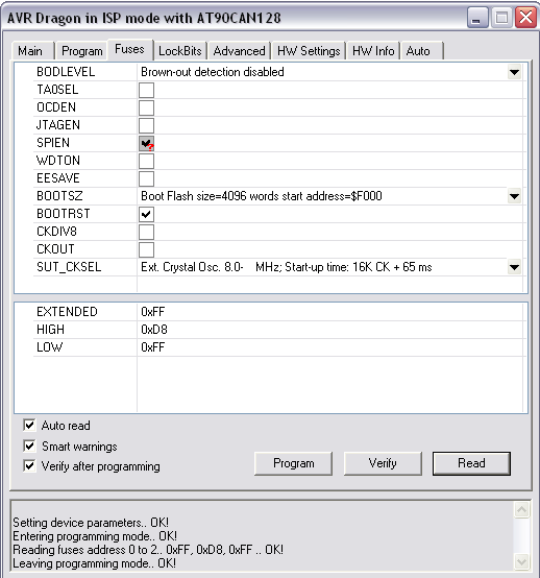

Ich möchte gerne mehrere Steuergeräte über den vorhandenen CAN-Bus
programmieren. In den Steuergeräten sind hauptsächlich AT90CAN128
verbaut.
Freundlicherweise stellt Atmel ein Beispiel eines CAN-Bootloaders zur
Verfügung:
http://www.atmel.com/dyn/resources/prod_documents/at90CANLIB_3_2.zip
Ich habe den Bootloader mittels ATDragon auf den AT90CAN128 geflasht.
Einzige Änderung am Orginalcode war, dass ich den Pin eines Tasters, der
gedrückt werden muss, damit der Bootloader startet, auf meine Schaltung
angepasst habe.
Ist noch kein Code im Application-Bereich startet immer der Bootloader.
Beim Beschreiben der Application-Section wird ein Byte verändert, dass
die Abfrage des Hardware-Pins aktiviert. Somit bleibt anfangs der
Bootloader immer aktiv. Beschreibe ich den Application bereich
(funktioniert einwandfrei), dann sollte der Bootloader nur noch bei
gedrückter (Boot)taste aktiviert werden.
Leider passiert da was seltsames. Manchmal startet die Application,
manchmal der Bootloader, obwohl der Boottaster nicht gedrüclt wird.
Hat jemand einen Tipp an was das liegen könnte?
Ich habe die Fuses laut der Anleitung von Atmel programmiert (siehe
Anhang)
Der Code wurde mit WinAVR20070525 compiliert.
Matthias

Danke für die schnelle Antwort.
der interne Pullup ist aktiviert.
Hier mal ein Stück Code vom "Anfang" des Bootloaders:
int main (void)

Kann es sein das trotz des internen Pullups, der Pin anfangs schwingt?
Sicher?
Was ist HWCB_PULLUP_ON? Wieso wird das Aktivieren des Pullup von einer
Bedingung abhängig gemacht?
Noch was:
Die Zeit zwischen Aktivieren des Pullup und Einlesen des Pins ist
reichlich kurz.
