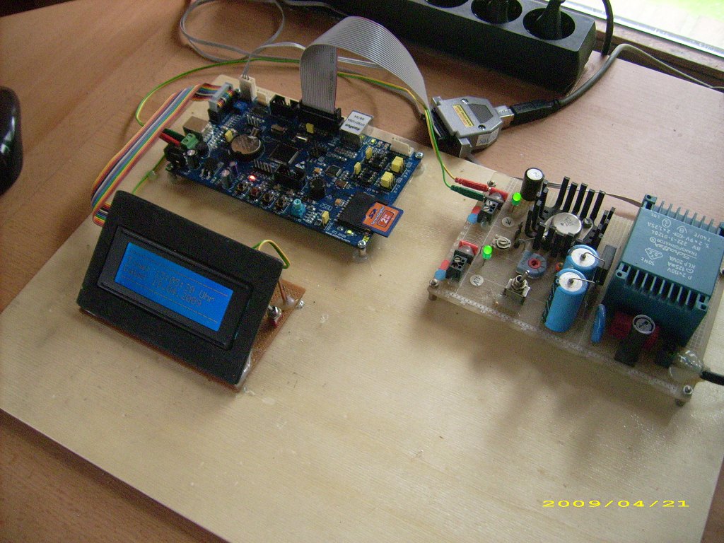

nachdem ich das Beispiel geradezu vergewaltigt habe, um es in mein
Basisprojekt für mein Thailand-Board als Unterverzeichnis einzubauen bin
ich zumindest soweit, dass die Karte initialisiert wird. Ausserdem habe
ich alle WORD,DWORD und sonsstigen Murks durch die stdint.h Definitionen
ersetzt usw. Kompiliert einwandfrei durch aber erzeugt mal eben 50kb

von Christian J. (elektroniker1968)
Anbei mal ein Bild meines Bastel- Systems, vielleicht posten ja auch
andere mal ihre.
