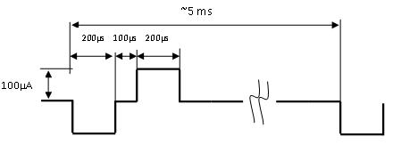

Ich erzeuge mit einem ATtiny13 an zwei Ports abwechselnd Impulse und ein
Port wird anschließend invertiert um zusammen einen biphasischen Impuls
zu erzeugen. Funktioniert wunderbar, dieses Signal möchte ich nun mit
konstanten Strom von 100uA am Ausgang haben. Wäre prinzipiell kein
Problem mit einem weiterem LM1458, nur leider muss ich mit einem
Lastwiderstand von 1MOhm rechnen, d.h. ich bräuchte +-100V um die 100uA
zu bringen, wenn meine Überlegung stimmt.
Ich habe auch schon HighOpamp gefunden welche die geforderte Spannung
liefern könnten (PA15FL
http://www.cirrus.com/en/pubs/proDatasheet/PA15FLU_B.pdf). Diese sind
jedoch nicht gerade günstig.
Wie ich die Versorgungsspannung (+-100V) für die Stromquelle erzeuge ist
mir noch nicht ganz klar, dürfte aber mit DC-DC Konverter oder
Villard-Vervielfachschaltung kein Problem sein.
Gibt es einfachere/günstigere Varianten solch eine Konstantstromquelle
zu realisieren? In ferner Zukunft wäre es natürlich toll den Strom, über
den uC zu regeln, aber momentan wäre ich mit einer fix eingestellten
Stromstärke mehr als zufrieden!
Danke im Voraus
Tom

Hallo Tom,
ich kann Dir nur eine Idee nennen. Sicherlich werden in der Praxis noch
einige Details zur Bauteilauswahl, zum Bauteilschutz und zum
Personenschutz zu klären sein. Beispielsweise mußt Du schon bei den
Widerständen aufpassen, daß sie für die hohen Spannungen geeignet sind,
und beim OPV würde ich Überlegungen dazu anstellen, ob beim Einschalten
kurze Spannungsspikes auftreten können, die ihn zerstören können.
Da es nur um die Idee geht, enthält das beigefügte Schaltbild nur eine
Quelle für positive Spannungen. Die negativen Spannungen gehen dann
entsprechend mit einem n-MOS. Das Umschalten mußt Du auch noch
realisieren (evtl. mit Relais, die die Stromquelle wahlweise gegen Masse
oder gegen den Ausgang schalten.).
V3 ist eine temperaturstabilisierte 2,5V Referenzdiode, d. h. die
Spannung am (+)Eingang des OPV beträgt VCC-2.5V.
Der OPV regelt die Gatespannung so, daß auch rechts vom 25k-Widerstand
immer VCC-2.5V anliegen. Das bewirkt einen Spannungsabfall von 2.5V über
dem 25k-Widerstand, d. h. 100µA Strom.
(Auf diese Art funktionieren sehr viele Referenzspannungsquellen, z. B.
auch die Varianten mit LM317/337 unter Konstantstromquelle aus dem
Forum.)
V4 kann eine Zenerdiode sein. V1 und V2 kannst Du mit Schaltreglern
realisieren, potentiell erhältlich bei Maxim, Analog Devices, TI.
Da der OPV immer nachregelt, ist der Ausgangsstrom relativ stark
lastunabhängig.
Gruß,
  Michael

#1229189
@ H.joachim Seifert (crazyhorse)
>und, daraus abgeleitet, die Überlegenheit des Sozialismus :-)
Jo - deswegen die oft mehrseitigen Einleitungen/Vorworte in manch
solchen Abhandlungen
Aber mal im ernst: der Vorschlag von Michael Lenz (so wie er es
gezeichnet hat) hatte mich auch auf eine Idee gebracht: Warum nicht
einfach eine KSQ im wahrsten Sinne des Wortes für den negativen Strom
vorsehen (also wirklich konstant auf -100µA eingestellt - nicht
einstellbar). Und dann eine steuerbare KSQ in den positiven Zweig wie
Michael es etwa vorschlug. Diese sollte dann +200µA bringen können.
Beide KSQ's arbeiten gegeneinander - die Last bekommt dann immer die
Differenz zu sehen. Also -100 bis +100µA.
Brauchst natürlich immer noch mindestens +/-100V (plus ein paar
Verlust-Spannungsabfälle).
Wie man dann konkret den OPV mit der hohen Spannung verheiratet, ist
dann eine andere Sache ... Die Ausgangstranistoren jedenfalls müssen
>200V aushalten (aber praktisch keinen Strom/Leistung (max. 20mW)
