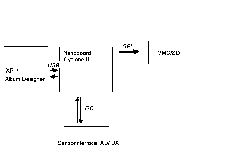

OP #1228534
Dann habe ich mich unklar ausgedrueckt: Das kann passieren wenn man 12 h
vor der Kiste hockt.
Ok, worum gehts :
Ich empfange Sensordaten ueber Analog/Digital-Eingänge von einer anderen
Platine, speichere diese vorerst in einem Buffer ab, pruefe
währenddessen ob die Daten bestimmten Kriterien entsprechen und wenn
dass der Fall ist, sollen sie per SPI-Bus Richtung SD-Karte geschickt
werden.
Nun muesste ich eben irgendwie Daten schreiben koennen. Ob nun auf Karte
oder Festplatte ist erstmal fast egal.

OP #1228857
Ok, morgen weitere Ergebnisse wenn ich wieder auf Arbeit bin.
Ich hab leider kein Nanoboard zuhause rumliegen :)
Also dann muss ich es wohl anders formulieren :
"Was muss ich tun wenn ich ein Array vollgestopft mit Daten vom FPGA auf
einen Datenträger schreiben moechte ?"
Was habe ich bisher getan : Platine gebaut die Daten vom Sensor ans
Nanoboard liefert, mit Editor entsprechende Schaltung fuer den FPGA
programmiert, C-Programm geschrieben, Daten eingelesen.
Quelltext in seiner unsagbar schoenen Arbeitsversion gibts auf Wunsch,
höhö.
Was ich bisher weiß :
vorhandene Datenträger : Festplatte, SD Karte
Dateisystem auf Datenträgern : existiert(NTFS,FAT) (beide sind
formatiert, partitioniert und auch teilweise beschrieben)
Prozessor: nios II, implementierter Softcore  32bit-RISC zur Zeit
TSK3000
Hardware : Nanoboard NB2, hängt per USB am Rechner.
Ich konnte keine Statements in Datenblättern oder online finden, welche
die Verwendung von Funktionen fuer Dateioperationen wie fopen etc.
untersagen/ausschliessen oder in Bedingung stellen.
Vielleicht bin ich ja auch komplett auf dem Holzweg und jeder gestandene
Embedded-systems Ingenieur lacht sich schlapp, weil hier ein Praktikant
im 5. Studienjahr mit C Funktionen Daten aufn Rechner schieben will. Ich
bin nunmal auch neu in Altium, so schnell wächst man da auch nicht rein.
Es ist ein Prozess und ich werde ihn durchlaufen und lernen.
Wie wuerdet ihr denn bei sowas vorgehen, welche Moeglichkeiten gibts ?
"Das steht aber im kernigen Ritschie drin ;-)" <- den hab ich nich
verstanden. Aber vielleicht bin ich auch zuviel E-Techniker und zuwenig
Informatiker.
Moderator (Firma: Titel) Persönliche Seite #1228913
Kernighan & Ritchie "Programmieren in C"
Das Standardwerk für C-Programmierer,
erhältlich in jeder gut geführten Buchhandlung und Bibliothek
>  mit Daten vom FPGA aufeinen Datenträger schreiben moechte ?"
Wo sind denn die Daten?
Sind die schon in einem Array auf dem XP-Rechner,
oder müssen die erst noch vom FPGA zum PC transportiert werden?

Moderator (Firma: Titel) Persönliche Seite #1229451
> Wenigstens was.
Du kannst eigentlich nicht mehr erwarten, weil du immer noch nicht
mklargestellt hast, bis wohin du die Daten schon transportiert hast :-/
> prinzipiell Daten vom FPGA auf einen Datentraeger schreiben
Man weiß eigentlich noch immer nicht so genau, wo der Datenträger
jetzt eigentlich angeschlossen ist... :-/
Zeichne doch mal ein Bildchen und poste das, dass man einen Überblick
über dein System hat.
Ich interpretiere das bisher Geschriebene so:
AD --> FPGA --> USB --> PC mit Festplatte/Laufwerk
ok     ok       ok      geht noch nicht
OP #1231768
Hallo !
Das ist eine gute Idee. Demnaechst wenn ich mehr Luft habe, mache ich
mal ein Blockschaltbild.
