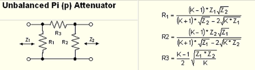

>Für deine 6.5dB wären das 86 / 50.22 / 897 Ohm

Die von Kupfer Michi angegebenen Formeln dienen vermutlich dazu,
Impedanzanpassung und zusätzliche Dämpfung zu haben.

Sehr interessant!
Aber: Was ist denn K in den obigen Formeln? Die Dämpfung? Irgendwie
komme ich beim Nachrechnen auf ganz andere Widerstandswerte?
Klaus

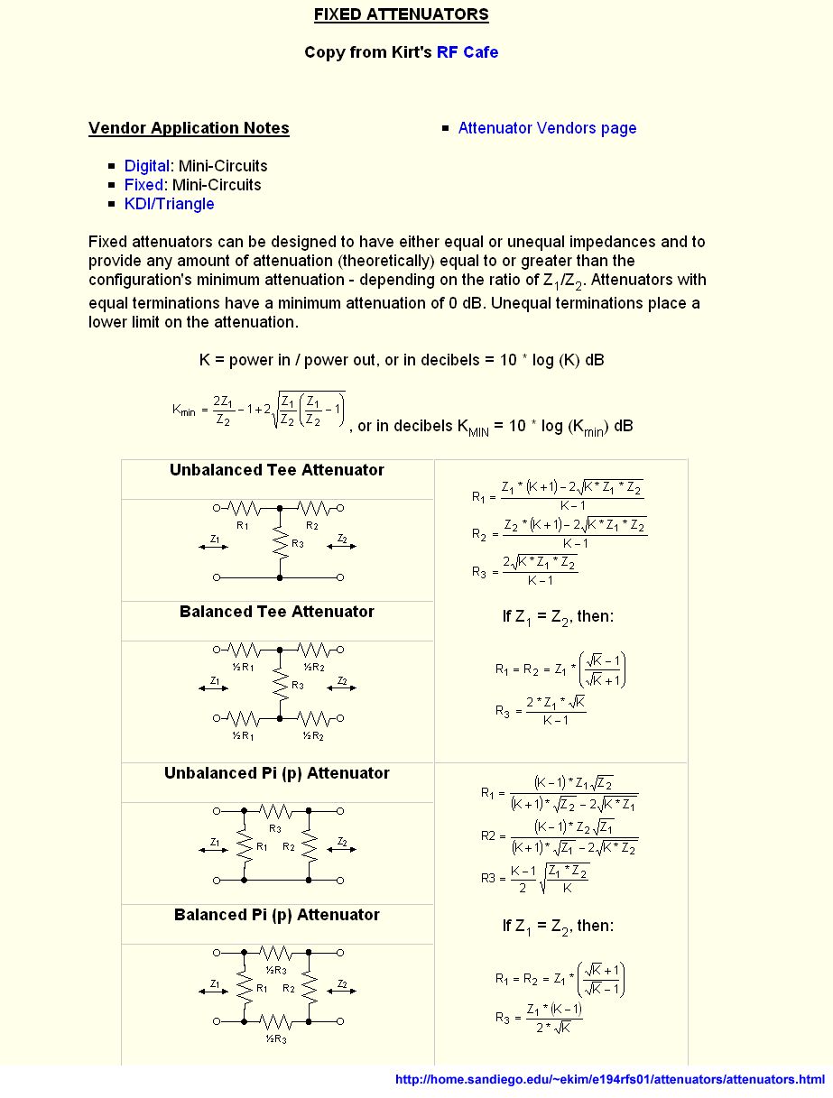

Mess doch einfach mal dein Anpassglied durch.
Zuerst den Innenleiter, und dann den Eingangs/Ausgangswiderstand.
Daraus kannst du dann unter der Annahme Pi oder T Glied die anderen
Widerstände ausrechnen.
Ich habe die praktischen Formeln die "Michi Kupfer" hier beigefügt hat,
auf einem Excel-Worksheet in VBA-Makros programmiert.
Praktisch und bequem für Leute, die öfters Dämpfungen berechen müssen...
Worksheet öffnen (Makros aktivieren) und die Wunschwerte in den "gelben"
Felder eintippen.
Falls der Attenuation-Wert kleiner ist als der mögliche Minimum-Loss,
dann wird automatisch der Minimum-Loss Wert berechnet und eingefügt.
