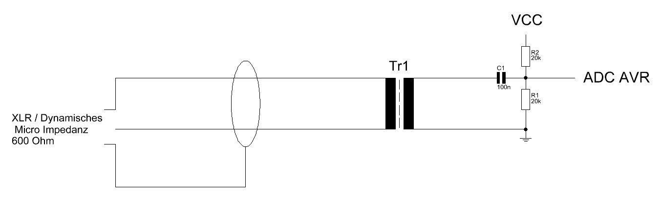

Gut dann anbei mal mein Schaltplan im Anhang, mit 4 großen Fragezeichen
Ich möchte gerne den Übertrager von Reichelt benützen:
1:4 Übersetzt,
Primär 4,6 Ohm, Impedanz 280 Ohm
Sekundär 115 Ohm, Impedanz 1120 Ohm
1.? :
Was mach ich mit der Schirmung wenn ich den Übertrager einsetze? Normal
kommt der ja weger der symmetrischen XLR Leitung an Masse, aber jetzt
hab ich ja keine Masse?
2.? :
Soll/Kann/Muss ich die Impedanz an das Mikro noch anpassen, habe gehört
des wäre besser. Also infach Widerstand davor und auf 600 Ohm bringen??
3.? :
Der Anschluss auf der Sekundär Seite ist mir noch gar nicht klar... ein
Ende an Masse?
4.? :
Reichen da 100n? Funktioniert das so? Oder muss ich noch über einen
Spannungsteiler des ganze auf 1/2 VCC setzen?
Wenn jemand sonst noch Anregungen oder Fehler sieht, dank ich schon mal!
Danke schon mal!
Tut mir leid bin in Analog sachen eine Mega Flasche!

zu 1: Musst du eine galvanische Trennung von GND haben? Ansonsten -
ausprobieren, wie die nicht angeschlossene Schirmung (am Mikro ist sie
ja angeschlossen) wirkt. Der Audioübertrager hat zwar eine galvanische
Trennung, aber wenn es dir um Sicherheit geht, dann bis du da nicht mehr
auf der sicheren Seite. Wie wäre es mit einem Test - ganz normal mit
akustischer Kontrolle?
zu 2: Der Übertrager wandelt auch die Impedanzen. Bei Anpassung
verlierst du allerdings die Hälfte an Pegel. Ich würde nichts anpassen.
Im Audiobereich sind die Mikroeingänge (z.B. bei einem Mischpult) im
unteren Kiloohmbereich, für 600-Ohm Lineeingänge liegen sie bei einigen
zehn Kiloohm. Ein 1:4-Übertrager transformiert die 600 Ohm vom Mikro zu
16*600 Ohm auf der Sekundärseite - also rund 10k. Wenn dein
Spannungsteiler aus Punkt 4 aus zwei 20k-Widerständen besteht, dann hast
du bereits Anpassung.
zu 3: so wie gezeichnet, ist es richtig. Ob dir sekundärseitig der Pegel
für den AVR ausreicht, kann ich nicht sagen.
zu 4: ich kenn mich mit dem AD-Eingang des AVR nicht aus - aber mit
Sicherheit kann er keine negativen Eingangssignale verarbeiten.
Also wäre eine DC-Anhebung auf die Aussteuermitte notwendig. Abhängig
von diesen Widerständen und deiner geforderten unteren Grenzfrequenz
(die ich nicht kenne) musst du den C berechnen.
Alternativ könntest du den in 3. erfragten Massepunkt natürlich auch auf
den Mittelwert des AD-Aussteuerbereichs legen - mit dem entsprechenden C
an GND.

OP #1231489
Sehr Sehr Sehr vielen Dank für die Antwort!
Ich hab jetzt im Anhang noch einmal einen Aktualisert Schaltungsplan!
Zwecks Pegel:
Es gibt zu diesem Projekt schon einen Prototypen, damals habe ich ein
Elektret Micor verwendet und dort reichte mir eine Verstärkung um den
Faktor 2. Es ist wircklich ein lauter Knall und das Micro sehr nah dran.
Das Elektret Miko hatte einen Ausgang von etwa 5,6 mV/Pa. Mein jetziges
Mikro ca. 2,4 mV/Pa.
Deshalb bin ich jetzt auf den 1:4 Übertrager gekommen. Wenn ich richtig
verstanden habe verstärkt mir der ja den Pegel um 4, oder?!
Mit der impedanz komm ich nich ganz drauf. Die ist quadratisch, oder
deshalb 4 hoch 2 = 16 und daraus dann 16*600 Ohm... so muss es sein :-)
Stimmt der Schaltplan dann wie im Anhang, mit den 2x 20 Kilo?!
Danke nochmal, für mich ist das alles wirklich Zauberrei.
Ja, die Impedanzen werden im Quadrat der Windungsverhältnisse
transformiert.
Ja, das wäre der Ansatz. Wenn ich richtig gerechnet habe, so hast du
einen untere Grenzfrequenz von rund 80 Hz.
Allerdings, wie schon erwähnt, kostet dich die Anpassung die Hälfte des
Pegels! Ich würde es auf jeden Fall auch mit höheren Widerständen (100k)
testen.

Die lange Leitung sollte ja zwecks Symetrischer Übertragung kein Problem
sein.
Soll ja angeblich bis 1 km gehen...
Ja Schutzdiode + Widerstand dachte ich auch, ich weiß zwar nicht ob man
es unbedingt braucht aber schaden  kann es ja erstmal nicht.
Wenn jemand noch was weiß immer her damit. Dann fuktionierts vielleicht
gleich beim ersten Versuch ;-)

Schirmung:
direkt und kurz ans Metallgehaeuse der Schaltung, nicht an die Masse der
Schaltung.
Die Geschichte mit der Leistungsanpassung bei NF bitte gleich wieder
vergessen, die existiert nur innerhalb von Elektrotechnik-Hoersaelen...
http://www.sengpielaudio.com/GeschichteDerSpannungsanpassung.pdf
http://www.sengpielaudio.com/DasMaerchenVonDerLeistungsanpassung.pdf
http://www.sengpielaudio.com/AnpassungInDerTonstudiotechnik.pdf
http://www.sengpielaudio.com/UnnoetigeLeistungsanpassungBeiMikrofonanschluss.pdf
