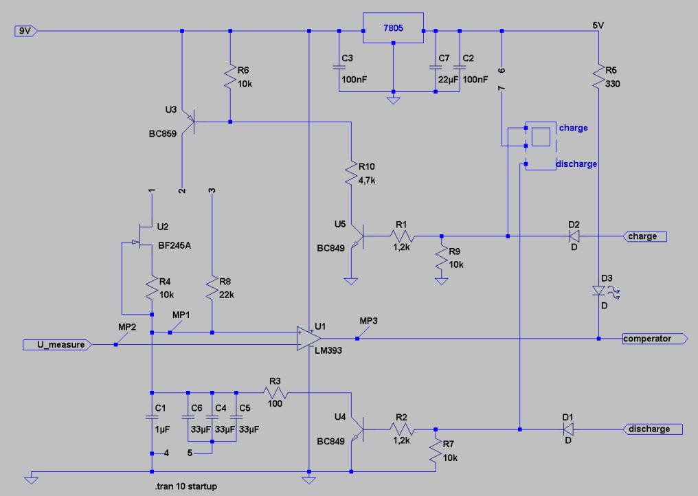

Hallo Ich arbeite zur Zeit an folgender Schaltung(im Anhang).
Nun wird in der Aufgabe gefragt, welche Aufgabe die Schaltung aus R4 und
BF245a hat.
Habe das ganze simuliert und bekomme heraus: Wenn 2 und 3 verbunden
sind, steigt die Spannung an MP1 nicht linear, wie die Aufladekurve
eines Kondensators.
Wenn 1 und 2 verbunden werden, steigt die Spannung an MP1 linear.
Was kann man jetzt also sagen,welche Aufgabe R4 und BF245a haben?
