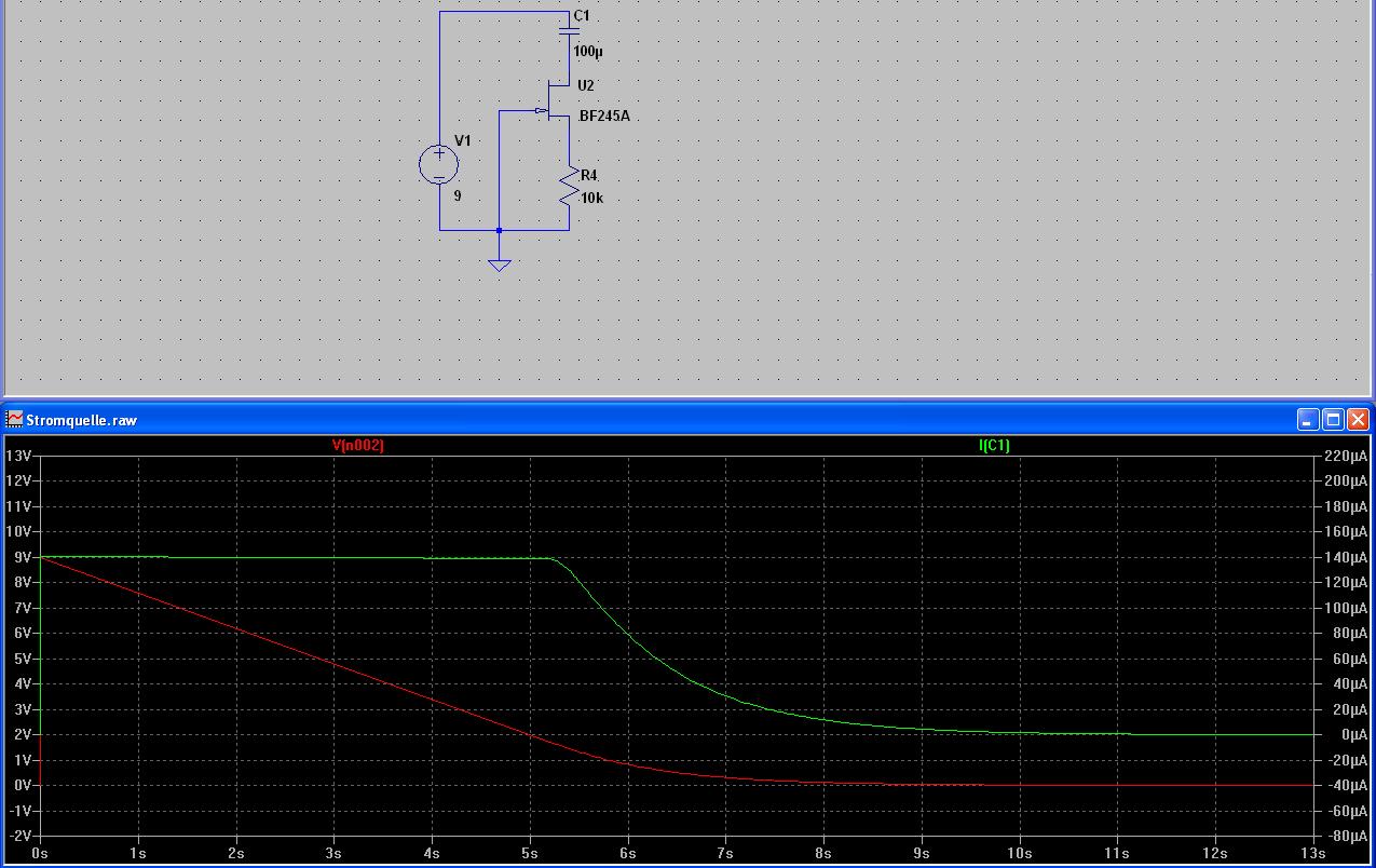

Kondensator an Stromquelle
Gast #1229361
Wieso, bis 5 s ist Dein Strom doch fast konstant. Danach regelt Deine
Stromquelle nicht mehr, da sich der Kondensator zu weit aufgeladen hat
und am FET nicht mehr genug Spannung abfällt.
Gruss
Mike
Gast #1229407
Die Stromquelle verhält sich seltsam. Eigentlich müsste sie ja (per
Definition!) einen konstanten Strom liefern. Aber warum tut sie das
nicht? Hier solltest du ansetzen.
Bei gegebenem Strom ist die Simulation aber schon wie erwartet: Lineare
Aufladung, so lange der Strom konstant ist.
