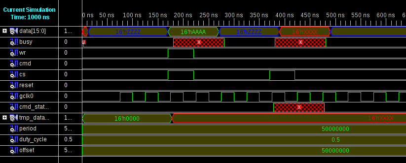

bei folgendem Beispiel komme bei "Simulate Post-Fit Model" (ISE 10.1)
auf maximalen Takt von ca. 12MHz, in Timing Report steht:
Max. Clock Frequency (fSYSTEM) 100.000 MHz
Clock to Setup (tCYC)    10.000 ns.
Setup to Clock at the Pad (tSU)   6.500 ns.
Clock Pad to Output Pad Delay (tCO)   14.500 ns.
Ich verwende XC95144XL, wie kann ich Takt erhöhen ?

Gast #1229907
Wie kommst du denn auf die 12MHz bzw. wer sagt das? Das wären ja ca.
80ns Periodendauer. Das kann ich mir bei den dünnen kombinatorischen
Pfaden gar nicht vorstellen...
Gast #1229927
Durch Timing Einstellungen in testbench.tbw (ist für mich als Anfänger
einfacher). Ab ca. 12 MHz funktioniert die Simulation nicht mehr.
Sim Console meldet auch:
at 176.800 ns(3), Instance /testbench/UUT/tmp_data_11_REG/ : Warning:
/X_FF SETUP High VIOLATION ON I WITH RESPECT TO CLK;
  Expected := 3 ns; Observed := 1.5 ns; At : 176.8 ns
und so weiter.
Gast #1230015
Naja, die Ursache ist Pad-In to Setup, weil wohl du die Daten (und
auch WR etc.) in der Testbench zu kurz vor der steigenden Taktflanke
draufgibst. Das sieht aus, als wäre das Timing fest kodiert, mit dem
Takt scheint das nicht viel zu tun zu haben. Wenn es in der Realität
auch so asynchron ist, hast du ein ganz anderes Problem, was sich auch
mit nur 100kHz Takt nicht löst...
Moderator (Firma: Titel) Persönliche Seite #1230030
@  Johann
Georg hat es schon gesagt, du wirst das Problem mit der Warning
niemals lösen können. Das ist eine Verletzung der Setup-Zeit
(alternativ könntest du auch die Hold-Zeit verletzen), die in einem
metastabilen Verhalten der betroffenen FFs resultieren wird. Bei deinem
Design sind das die FFs der State-Machine, die kann dann beligib hin und
her hüpfen.... :-o
Dein Problem lässt sich nicht sicher lösen, weil du 3 Steuersignale
gleichzeitig hast: CS, WR und CMD.
     when IDLE =>
        cmd_state <= IDLE;
        if    CS='1' and CMD='1' and WR='0' then
           cmd_state <= DATA_CMD;
        elsif CS='1' and CMD='0' and WR='1' then
           cmd_state <= DATA_WRITE;
        elsif CS='1' and CMD='0' and WR='0' then
           cmd_state <= DATA_READ;
       end if;
Was passiert hier, wenn du ausgehend von CS='0', CMD='0' und WR='0' auf
CS='1', CMD='0' und WR='1' umschaltest und dabei das WR='1' nur eine
Nanosekunde später (und dazwischen der Takt) kommt?
Richtig: du bekommst über CS='1', CMD='0' und WR='0' zwischendurch den
Zustand DATA_READ. Und das dauert...., bis der beendet ist.
Zudem hast du in diesem Augenblick eine Buskollision, weil gleichzeitig
der uC und dein CPLD Daten auf den Bus legen.
Üblicherweise ist CS low-aktiv und pegelgesteuert, und WR low-aktiv und
flankengesteuert (steigende Flanke übernimmt Daten). Dann könntest du
das Design anders aufsetzen und die Daten synchron zum WR-Impuls
übernehmen und erst danach verarbeiten.
Die Richtung des Bustreibers wird direkt vom externen Steuersignal
umgeschaltet, denn der hat die Kontrolle über den Bus.
Du solltest auch die Daten innerhalb deines Designs in zwei Richtungen
auftrennen: data_in und data_out, dann wird das mit dem Mux einfacher.
Du wechselst von einer Taktdomäne (deine externe Signale) in eine andere
Taktdomäne (der CPLD-Takt). Dazwischen müssen 2 FF-Stufen zur
Synchronisation eingefügt werden.

BTW:
Am einfachsten wäre es allerdings, wenn du den Takt vom uC auf das CPLD
geben würdest, denn dann ist dein Design synchron zur Taktdomäne des uC.
Gast #1230246
Danke Lothar für deine Hilfe.
Es ist nur ein Auszug aus meinem Design. Eigentlich habe ich 2 Takte.
Ersten zur Kommunikation mit uC(AVR32) und zweiten - variablen Takt(frei
einstellbar) - für so was wie serielle Schnittstelle. Wenn die erste FSM
in z.B. Zustand DATA_CMD geht dann übernimmt die zweite FSM(GCLK2) die
Daten und verarbeitet die. Ich hatte die Idee auch den CS als GCLK0 zu
benutzen, also so was wie:
elsif rising_edge(CS) then
Kann es funktionieren ? Vorausgesetzt WR und CMD sind stabil zu dem
Moment.
Ich werde deine Änderungen heute Abend ausprobieren.
Johann.
Moderator (Firma: Titel) Persönliche Seite #1230272
>  Vorausgesetzt WR und CMD sind stabil zu dem Moment.
Ja, das ist gut so.
Aber du mußt jetzt noch einen ähnlichen sicheren Übergang ind die zweite
Taktdomäne machen: erst die Daten stabilisieren, und dann das
Übergabesignal aktivieren und vor der Übernahme einsynchronisieren.
