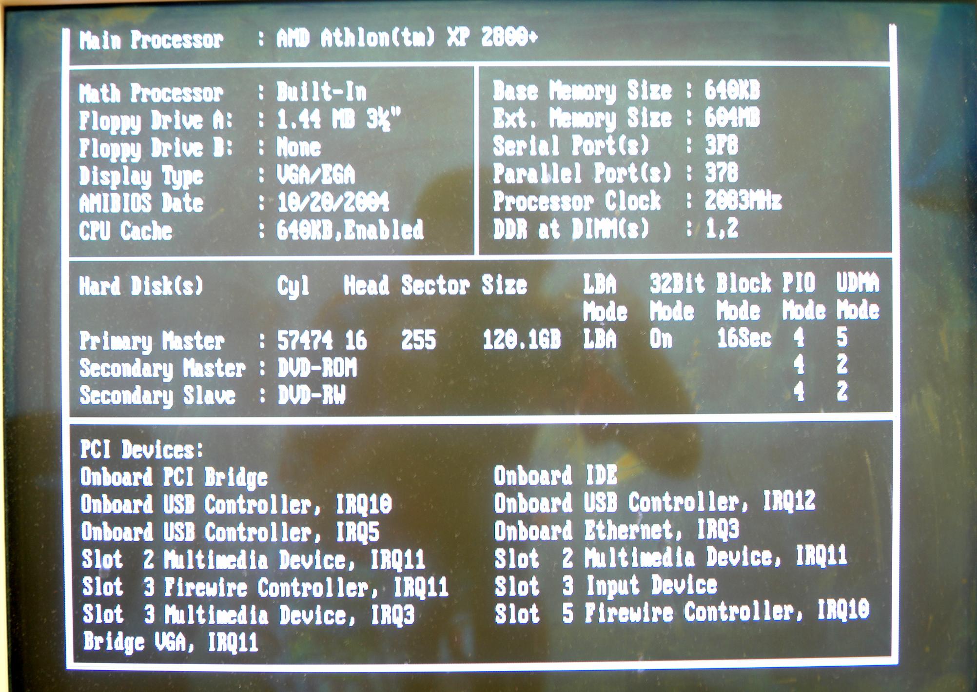

wird. Seit diesem Versuch startet Windows nicht mehr. Nachdem ich
anschließend verschiedene Szenarien ausprobiert habe bis zu: nur an IDE1
Festplatte mit Betriebssystem angeschlossen habe, auch ohne Erfolg. Habe
ich irgendwie die Startsektoren gelöscht o.ä.? Da der PC die Festplatte
an sich erkennt(siehe Anhang: vermutlich meine 120GB Festplatte).
Das kommische finde ich auch, dass beim Legen der Windows-CD ein paar
Datein geladen werden, dann aber der Rechner nichts mehr macht(schwarzer
Bildschirm), d.h. ich komme nicht mehr darauf Windows zu reparieren oder
neu zu installieren.

Nochwas: Hast du wirklich nur 604MB RAM? Das kann man auf dem Bild
schlecht erkennen. Das ist in keiner mir bekannten Kombination von
Speicherriegeln möglich. Kann es sein, dass einer der RAM-Riegel nicht
richtig sitzt? Evtl. ist ja das RAM das Problem.

hallo zusammen,
vielen Dank für euer Antworten, die auch mir geholfen haben.
Es funktioniert bis auf den Diskettenlaufwerk alles, beide CD-Roms,
beide Platten, wobei ich die externe noch formatieren muss.
@ Ralf:
Es lag wie du schon vermutet hast am Arbeitspeicher. Ich nahm den
zweiten Arbeitsspeicher raus und steckte es wieder rein und es ging
alles. Allerdings wunderts mich, dass nur ein Arbeitsspeicher nicht
ausreicht. Denn es hat eigentlich nichts mit dem Startvorgang zu tun
oder?!
> oder?!
Wie man's nimmt... DDR funktioniert zwar mit nur einem Riegel auch,
allerdings nur dann, wenn kein zweiter drinsteckt, der nur halb
angesteuert wird und dann murks auf dem Bus macht... Das bringt dann
halt den ersten Riegel durcheinander... Und für den Startvorgang ist es
natürlich wichtig, spätestens nach dem BIOS, also beim Laden des
Betriebssystems wird auf den RAM zugegriffen...
