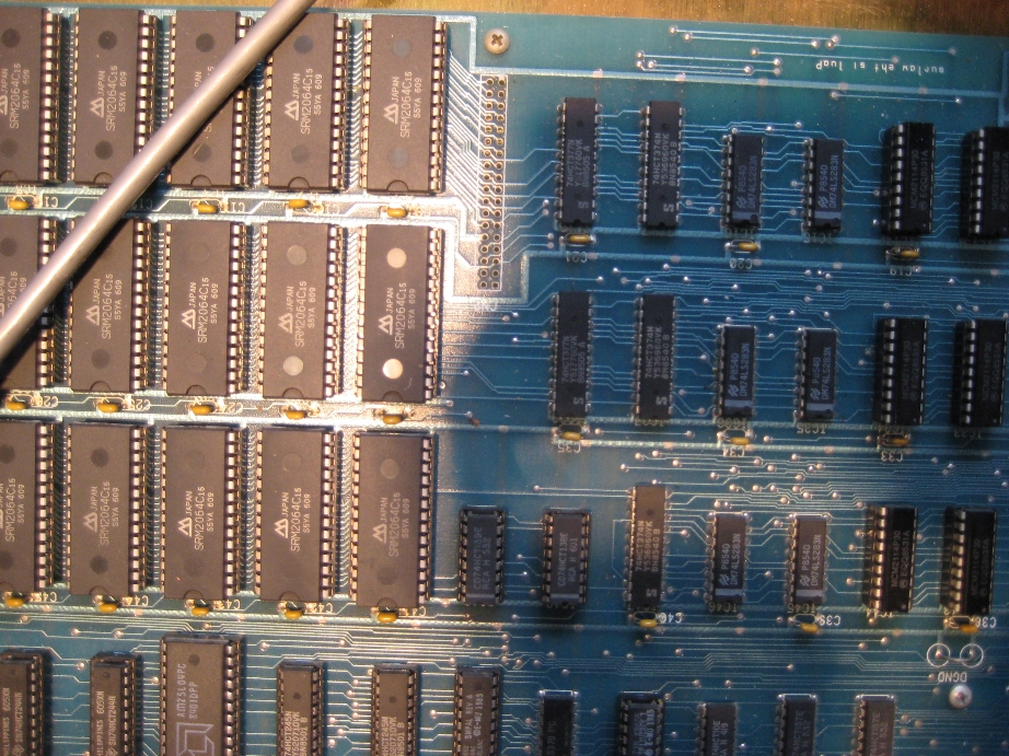

ich hätte mal eine Frage und hoffe, dass mir diese jmd beantworten kann.
Ich besitze einen alten Drumcomputer/Sampler (EMU SP-12 Turbo). Die
Daten werden auf einem C64 Laufwerk gespeichert, was aber immer sehr
lange dauert. Daraufhin habe ich überlegt, ob es keine Möglichkeit gibt
die Daten direkt aus dem Speicher zu lesen. Es handelt sich um
SRM2064c15, diese werden von einer Batterie gepuffert, so dass die Daten
auch beim Ausschalten noch vorhanden sind.
Im Anhang habe ich ein Bild vom Inneren der SP12 gehangen. Danke schon
mal im voraus.
Gruß,
Christoph
Moderator (Firma: Titel) Persönliche Seite #1230025
> ob es keine Möglichkeit gibt die Daten direkt aus dem Speicher zu lesen.
Dazu bräuchtest du die genaue Beschaltung der Ansteuerlogik. Dann
könntest du den "eingebauten" uC/Steuerlogik in den Resetzustand
versetzen und danach mit einem anderen uC auf die SRAMs zugreifen und
mit diesem die Daten auf ein schnelleres Medium (SD-Karte, CF...)
speichern. Dazu sind aber heftige Eingriffe in die Platine nötig. Das
(nicht kleine) Risiko ist, dass du eine neue SP12 brauchst... :-/
So wie die Platine aussieht, könnte es aber Probleme geben, die SRAMs
zuverlässig von der restlichen Logik abzuhängen...
Gast #1230121
So kompliziert hört sich das jetzt nicht an:
Es gibt Adapter welche auf 24/28 poligen DIL ICs aufgesetzt werden
können und alle Signale abgreifen. an diesem lässt sich dann ein
Logic-Analyser oder eine kleine Schaltung anschliessen ( mittels sehr
kurzen Käbelchen )
Nun ist es wohl das einfachste das Einschreiben in die Rams abzugreifen
und die Daten parallel in einen Schattenspeicher zu schreiben und diesen
auszulesen.
Spontan fällt mir hier das Stichwort PollinBoard ein, welches wohl ein
SRAM besitzt. Also eine kleine Schaltung im CPLD implementieren welche
die Daten parallel mit in den SRAM schreibt und anschliessend vom PC aus
dem Pollin SRAM auslesen...
Gruss
Andreas

Moderator (Firma: Titel) Persönliche Seite #1230225
Aber nicht die CS der anderen RAMs, und das sind einige :-/
Meines Erachtens ging es darum, den täglichen Gebrauch des
C64-Laufwerks zu umgehen, um das normale Laden und Speichern
abzukürzen.
Gast #1230268
Hallo Lothar,
die cs der anderen speicher wären auch nicht schwerer zusätzlich
abzugreifen ( kleine Klemmen ). Das Ziel war wohl die bearbeiteten daten
nicht auf die 1541 speichern zu müssen wenn ich es richtig gelesen habe.
Zu meinen damaligen Zeiten hätte ich wohl geschaut, wie der IEC
implementiert ist. Beim C64/1541 Gespann war es so z.B. problemlos
möglich die Transferrate um mehrere Faktoren zu steigern im Endausbau (
mit parallelem Interface zw. C64 und 1541 und zusätzlichem internen
Speiceher für die 1541) knapp Faktor 20?
Oh Gott ist das lange her...
Gruss
Andreas

Gast #1230323
Also ich an Deiner Stelle würde mir ein 512k-SRAM nehmen, mit einem CPLD
als Steuerlogik verbinden und das dann anstatt dem vorhandenen SRAM
anschliessen.
In das CPLD könntest Du dann noch eine serielle Schnittstelle
implementieren, mit dem Du dann den Speicher auslesen kannst.
