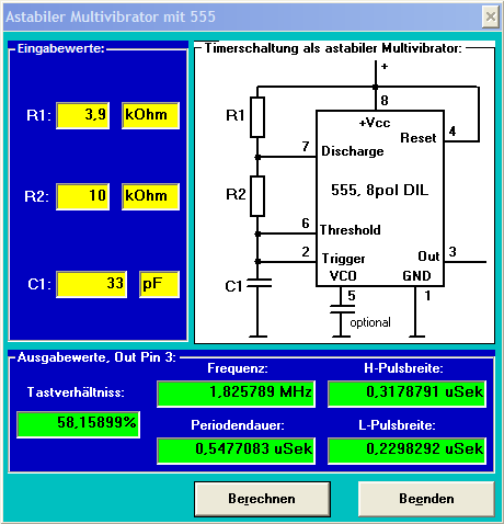

Die Dimensionierung ist R1=3,9k R2=10k und C=33pF bei der ganz normalen
Standard Beschaltung. Die Schaltung schwankt um ca. 100kHz uber die
Temperatur.

von 555 (Gast)
http://www.spicelab.de/astab555.htm
Ist identisch für R1 und R2 mit der Schaltung.
Bekommt man das auf ein 10tel reduziert? Schwankung von ca 10kHz über
den Temp.-Bereich?

von Chefkunde bei REWE (Gast)
Mit deinen angegebenen Werten bekomme ich ca. die doppelte Frequenz.
Den TK des COG mit dem TK von Styroflex- und Glimmerkonis vergleichen.

von Alexander L. (lippi2000)
@A.K.
Eine Abweichung von 10% bei Werten die um den Faktor 5 größer sind, kann
dies einfach nicht sein.
@HildeK
Erst mal rechnen und dann Sachen abwerten. 200ppm ist mehr als schlecht.
Da variiert der R2 ja schon um 250R!
Vielleicht einfach mal den Fehler mit partielle Differentiation
bestimmen. Hier bekommt man erst einmal einen Einblick auf die
Auswirkung der verschiedenen TK-Werte. IC interne driften sind nicht
berücksichtigt.
Siehe Anhang. Beispiel mit deinen Werten und TK 200, komm ich laut
Rechnung auf eine Frequenzabweichung von +/- 82kHz über die
Temperaturdifferenz von 125K. Man kann auch deutlich erkennen, dass der
Kondensator keine wirkliche Rolle spielt. C0G habe ich mit TK 30
angenommen. Nun kannste mit Widerständen TK 25 alles mal ausrechnen.
Gruß Alexander

von Helmut (Gast)
die Formel für die Frequenz f in dem Stabiltät-PDF ist falsch.
Man siehts auch an den Einheiten. 1/(R*R*C) gibt nicht Frequenz.
http://www.mikrocontroller.net/attachment/49517/NE555_Stabilit_t.pdf
Richtig wäre:
f=1/(0.7*(R1+2*R2)*C)

von Helmut (Gast)
In der Formel für die Frequenz machen die 200ppm/°C*(+/-60°) nur
ca +/-1,2% Frequenzfehler aus.
Bei 900kHz und den Temperaturschwankungen sind das die temperatur-
abhängigen Laufzeiten im NE555 die den Hauptteil des Frequenzfehlers
ausmachen.
