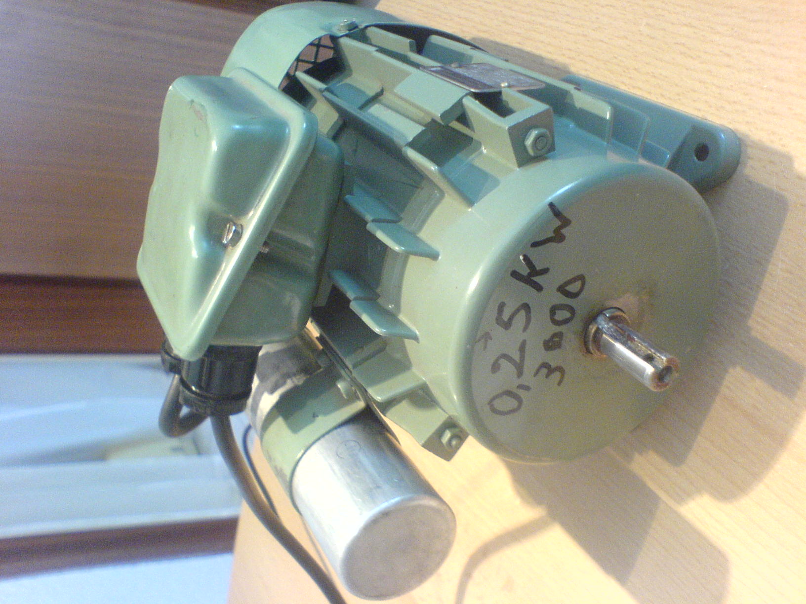

hallo an alle!
Ich habe hier nen Motor Stehen siehe Fotos!
Wenn er eingeschaltet wird ist der "sofort" auf voller Drehzahlt.
Ich würde Ihn gerne sanft anlaufen lassen. zB in ca 1-3sec auf volle
drehzahl oder so. (Halt so das mein Zahnriemen etwas länger als ne WOche
hält :-))
geht das mit diesem motor und was brauch ich dazu (möglichst günstig
Danke sehr für die antworten!
(Ps. habe die Suchfunktion beutzt, dort waren aber nur ergebisse für
drehstrommotoren.)

Du kannst es mit der KUSA-Schaltung versuchen. (Kurzschluß-Sanftanlauf)
Dazu wird ein Widerstand in eine der 3 Phasen zum Motor eingeschleift
und nach Ablauf der Anlaufzeit wird der Widerstand mittels Zeitrelais
gebrückt.
MfG Paul
Gast #1233505
Es ist ein Motor für 1 Phase, 220V, mit einer Hilfswicklung.
Mit Pauls Kusa-Schaltung in die Phase der normalen Ständerwicklung geht
es.
Das Losbrechmoment der Hifswicklung würde ich jedoch nicht mit einem
(später überbrückten) Widerstand schwächen, es ist schon asymmetrisch
und könnte fürs Anlaufen unter Last nicht reichen.
(Wenn der Zahnriemen das nicht aushält, ist er dafür eigentlich nicht
geeignet.)

Gast #1234736
Hallo JoJo oder Merke?
Wie groß (Ohmwert) der Widerstand in
Reihe zur Hauptwicklung (Kemmen U1 U2)
nun sein muss, bekommt man nur durch
probieren herraus.
Da ich annehmen, dass Du über keine
leistungsfähige Widerstandsdekade
verfügst, hier mein Vorschlag für
den Praktiker.
Nimm zwei oder drei handelsübliche 230V / 100W
Glühlampen und schalte sie parallel.
Dann das Ganze in Reihe zur Hauptwicklung.
Jetzt kannst Du damit ein wenig "spielen".
Auch mal 60W Lampen probieren.
Wenn Du eine brauchbare Kombination
gefunden hast, schreib wieder und wir (ich)
rechnen Dir den passenden Widerstand aus.

Gast #1234783
>Ok, kanns du mir noch erklären,
>wie sich das Drehmoment und das gesamte
>Anlaufverhalten dadurch genau ändert.
Wie meine Vorredner richtig beschrieben
haben, sinkt das Anzugsmoment zurch den
Widerstand.
Wie stark sich das bei Deinem Motor
und der angetriebenen Maschine bemerkbar
macht kann man nur probieren.
