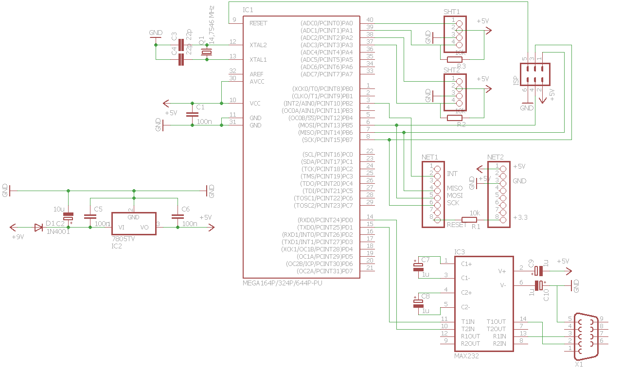

Ich bin gerade dabei ein Sensorboard zur Überwachung meiner Terrarien zu
entwickeln. Die Idee und auch Ausführung gibts ja zur Genüge, aber ich
hab mir vorgenommen, das Ganze selbst zu entwerfen und zu bauen. Ich
möchte damit kein Geld sparen gegenüber einer Fertiglösung, sondern ich
möchte mich tiefer in die Materie Mikrocontroller hinein wagen.
Hierzu hab ich mal einen ATMega644 genommen und dazu das Ethernet Modul
von Bernhard Redemann. Meine Ziele sind folgende:
1.) Abfrage von mindestens 2 SHT71 Sensoren von Sensirion
2.) Auslesen der Sensordaten über das Netzwerk und eine auf dem AVR
generierte XML-Seite
Um für den Webserver die korrekten Quellen zu bekommen, habe ich die
Verbindung zwischen ENC28J60 und dem ATMega644 an das Webmodul von
Ulrich Radig angepaßt. Damit sollte ich die Quellen nur noch minimal
anpassen müssen.
Eigentlich wollte ich die Übertragung der Sensordaten mit SNMP-Traps
machen, aber dazu habe ich noch keine Implementierung gefunden und ich
traue mir das noch nicht ganz zu meine eigene SNMP-Schnittstelle zu
schreiben.
Da ich bisher nur einfachere Schaltungen mit einem AVR gemacht habe (
das Komplizierteste war das Auslesen der SHT71 Sensoren und die Ausgabe
auf dem UART ) wäre ich für einige Tipps/Verbesserungen bzgl. meine
Schaltung ( s.Anhang ) dankbar. Und vielleicht kennt ja auch jemand eine
SNMP-Implementierung für die Traps, damit ich meine eigentliche Idee
doch verwirklichen kann! ;)
Also schonmal danke im voraus für die Hilfe!
MfG, Sven

deine Schaltung sollte für diesen Zweck soweit ok sein, bis auf folgende
2 Fehler:
RXD vom ATMega muss am MAX232 an Pin 12
der ENC28J60 braucht noch eine ChipSelect Leitung (oder ist die auf dem
Ethernetmodul fest verdrahtet ?)
mit SNMP hab ich mich noch nicht beschäftigt, aber die Software lässt
sich ja später immer noch erweitern.
Sascha

Danke für die Anmerkung, hab die beiden Sachen geändert. Die CS-Leitung
hatte ich komplett vergessen.
Wenn mein Ethernet-Modul angekommen ist, werd ich die Schaltung mal auf
dem Breadboard zusammensetzen und testen.
