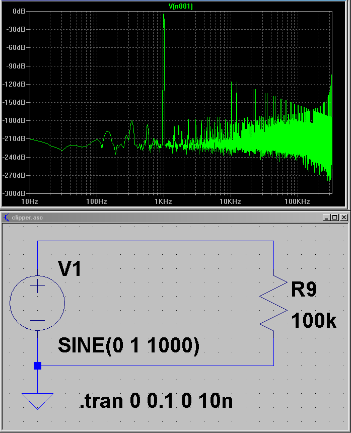

bin gerade am rumtesten und habe festgestellt, das die Sinusquelle unter
LT-Switchercad einen Lattenzaun produziert.
Mache ich da etwas falsch oder gibt es einen anderen Weg, einen
"sauberen" Sinus zu erzeugen?

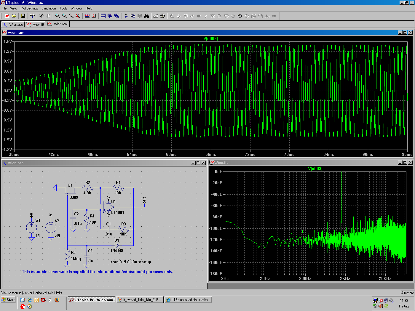

Ich werde als nächstes eine Wien Brücke aufbauen um zu sehen, ob das
Spektrum sauberer aussieht.
Gruß Axelr.

Naja, bei seinem Sinus aus der Quelle liegt die vierte bei -30dB. Das
ist schon der Rede wert!
@Axel Rühl
Der Timestep für die Simulation ist zu groß. Ich vermute mal, dass SWCad
diesen nach den notwendigen Ereignissen wählt. Man kann aber auch im
.tran-Befehl diesen auf einen Maximalwert begrenzen. Damit wird die
Simulation aber langsamer - es müssen wesentlich mehr Punkte berechnet
werden.
Modifiziere mal auf:
.tran 0 0.1 0 10n
Ich erhalten dann einen Abstand von rund 120dB.

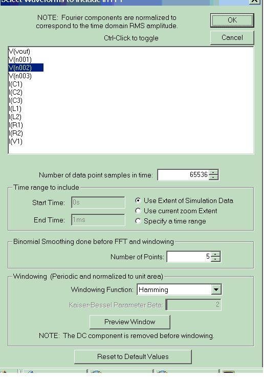

Bei deiner ersten Messung hast du aber nur wenige Schwingungen
aufgenommen die zum Schluss hart abgeschnitten werden. Das erzeugt dann
deine Oberwellen.
Du sollstes mal in deinem ersten Beispiel versuchen auf eine ganzahlige
Anzahl von Schwingungszuegen zu kommen. Falls das nicht moeglich ist
solltes du auch mal eine andere Fensterfunktion bei der FFT verwenden.
Die kann man bei LTSpice einstellen. Standartmaessig ist ein
Rechteckfenster eingestellt. Das schneidet am Anfang und um Ende hart
ab. Bei deinem zweiten Beispiel hast du wesentlich mehr Schwingungen
aufgenommen. Dann spielt das harte Abschneiden am Ende eine wesentlich
kleinere Rolle.
Gruss Helmi

@Helmut Lenzen (helmi1)
Ich glaube, er hat uns nur einen Ausschnitt vom Zeitsignal gezeigt. Mit
.tran 0.1 und f=1kHz waren es hundert vollständige Schwingungen.
Hast du einen Tipp, wo?
>.tran 0 0.1 0 10n
Ich nun auch:-))
Vielen Dank einstweilen auch für die anderen Hinweise.
BTW: Blackmann-Harris hatte ich bereits eingestellt.

Bei der FFT:
- für eine ausreichende Genauigkeit braucht man viele Abtastwerte
- da man immer nur mit endlich langen Sequenzen arbeiten kann, ist ein
Abbruch notwendig und damit eine geeignete Fensterfunktion wichtig -
welche man nimmt, ist auch nicht immer einfach sicher zu sagen.
- für eine hohe Frequenzauflösung (schmale Linien) müssen möglichst
viele Schwingungen berechnet werden.
- die Achsenbschriftung ist unbedingt zu beachten :-). Manche
Unsauberkeiten, die man weit unten sieht, rühren von der vom Programm
verwendeten Zahlendarstellung her.

Zur FFT der Wienbrücke:
Die FFT darf nur auf den Bereich angewendet werden, in dem die Amplitude
konstant ist. Das kann man in .tran einstellen oder später bei der FFT.
1. Kleiner Timestep (0,0001 bis 0,01 *Tperiode)
2. Datenkompression abstellen
.options plotwinsize=0
Ohne diese SPICE-directive werden zwar viele Punkte berechnet, aber
gespeichert werden die nicht alle, wenn die Datenkompression an ist.
Die FFT wird immer "nur" auf die gespeicherten Daten angewendet.
Punkt 2 ist genauso wichtig wie Punkt 1.
Störabstand mit der Schaltung der 1kHz V-Quelle und 262144 Punkten
in der FFT. Datenkompression abgeschaltet.
Mit timestep 0.0001*Tp gibts ca. -165dB,
mit timestep 0.001*Tp vielelicht -140dB,
mit timestep 0.01*Tp ca. -80dB
Natürlich sollte man auch in der FFT >=1000 Punkte pro Periode haben.
Wenn man exakt N Perioden hat, dann braucht man kein Window
in der FFT.
