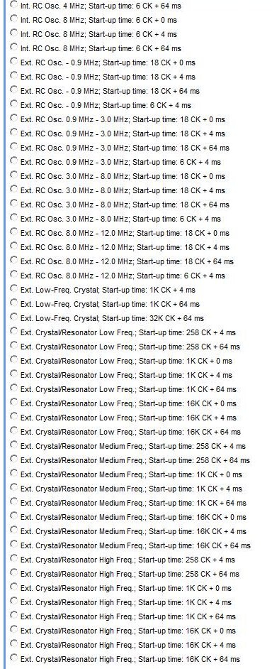

Jmd hatte den Takt angesprochen... dazu hätte ich auch mal eine Frage,
muss ja nicht nen neuen Threat aufmachen.
Ich habe einen 4mhz Quarz zusammen mit zwei 22pF Kondensatoren (wie in
einigen Beispielschaltungen). Nun muss ich bekanntlich die Fusebits
setzen und bin mir leider unsicher wie ich die Fuses setzen muss... In
allen Tutorials werden andere Programme verwendet und bei mir stehen
viel mehr Optionen zur Verfügung als da.
Leider ufnktioniert mit meinem USB Programmer nur das mitgelieferte Tool
für die Fuses.. Könnti hr mir sagen welche Einstelung richtig ist? im
Anhang mal ein Bild der Optionen.
also aus deiner liste ist wohl die unterste option für die fuses
geeignet.
allerdings ist es im moment für dich erstmal garnicht sinnvoll da dran
rumzufummeln, wenn der rest noch nicht läuft.
mir fällt allerdings dazu noch ein, dass der m8 ab werk ja mit 1mhz
internal rc ausgeliefert wird. wenn du da also noch nix gefused hast
wäre die einstellung in deinem programm (crystal 4000000) ja schonmal
falsch.
