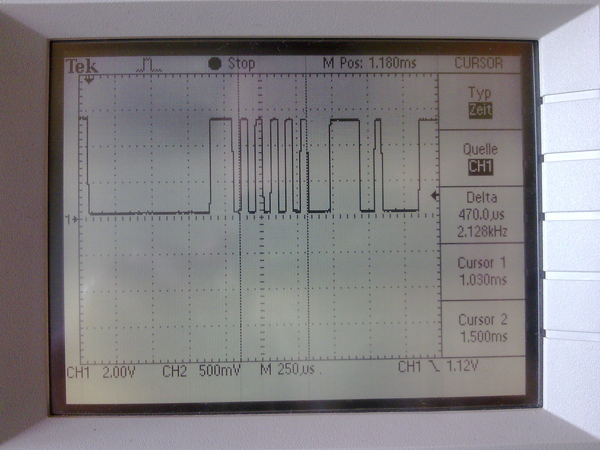

von paul (Gast)
So hab mal wieder mit dem Oszi gemessen. Signal vom MCP201 sieht so weit
sehr gut aus. Muss wohl an den Einstellungen von CANoe liegen, da denke
ich aber auch schon alle ausprobiert.
Hier mal ein Bild, wo nur Break und Sync gesendet werden. (Da ist mir
auch aufgefallen, dass ich ein Fehler bei der Baudrate gemacht hatte)

von Harald (Gast)
Sieht gut aus, vielleicht liegt es - wie schon gesagt - an CANoe. Könnte
sein, dass die aufgrund Einhaltung von Automobilnormen ein
ultrakorrektes Timing erwarten. Wenn Du es nur für private Zwecke
benötigst, würde ich es dabei belassen und mich um die
"Gegenstation(en)" kümmern. Oder Du versucht es noch mal mit 19200 Baud.
