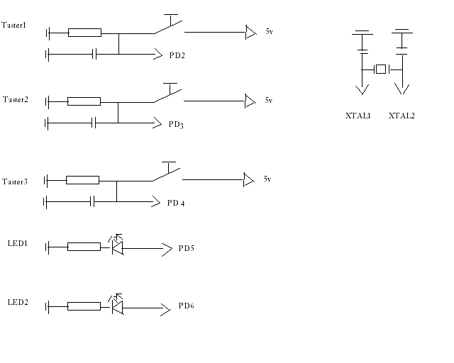

Gast #1232387
Fuses:
LOW: EE
High: 99
Die Fuses hab ich mit dem Fuse Calc für den atmega8 benutzt da der
mega8-16PU nicht angegeben ist.
Naja Schaltplan hab ich nicht parat. Das sind 3 Taster mit 33k Pullup
Widerstand an Port PD2,PD3 und PD4 und 2 LED'S an PD5 und PD6.
16 Mhz Quarz mit 2Kondensatoren(22pF) zur Masse.
Du weißt aber, dass der µC interne Pull-Ups hat? Da sind zusätzliche
Verschwendung...
Und lies mal den Artikel Bitmanipulation. Wenn Du Ein- und Ausgänge
am selben Port hast und beim Setzen der Ausgänge ständig den kompletten
Port neu schreibst, kann alles Mögliche passieren. Auch mit externen
Pull-Ups! Zumal 33 kOhm schon recht viel ist.
Die (fehlerträchtigen) Abfragen auf Gleichheit in den ifs ("== 4", "==
8" usw.) lässt man besser ebenfalls weg.

#1232753
Philo wrote:
> Geht es wenn ich einfach die Funktion in eine for schleife stecke?
 for(i=0; i==2; i++){
>   _delay_ms(1);
Im Prinzip keine schlechte Idee. Allerdings wird die Schleife, so wie
sie da steht, gar nicht durchlaufen. Schau bitte mal in einem C-Buch
nach, wie das mit den for-Schleifen geht...
> Das mit den verschiedenen Ports ist es glaub ich nicht das es ja mit dem
> internen Quarz geht...(muss den Artikel immernoch durchleden :D)
Einen internen Quarz gibt es nicht! Die interne Taktquelle ist ein
RC-Oszillator und kein Quarz!
Und wenn Du Dich wunderst, dass die LEDs konstant leuchten: Das ist kein
Wunder. Sie blinken ja auch mit 50 Hz, und das sollte schon zumindest
schwierig sein, das optisch aufzulösen...
Taster schließt man übrigens üblicherweise gegen GND an, weil man dann
die internen Pull-Ups benutzen kann.
Dass die LED an PORTD.2 gar nicht leuchtet, liegt daran, dass der Pin
als Eingang konfiguriert ist ("DDRD = 0x63;" konfiguriert nur die Pins
0, 1, 5 und 6 als Ausgänge). Bitte gewöhne Dir für alle Steuerbits die
in Bitmanipulation beschriebene Schreibweise an! Dann passieren
solche Sachen gar nicht erst. Und dass das mit dem internen Takt klappt,
halte ich für ein Gerücht...
