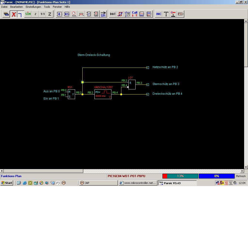

ich habe schon einiges Programmiert mit Parsic. Die Privatlizenz ist
spotbillig. Eine Demo ist downloadbar.
Die Stern-Dreieck-Anlaufschaltung ist was für für Elektriker....
Gib die Schaltung mit den entsprechenden Simbolen in das Program ein
und probiert das mit dem Simulator aus.

Also der Vorgang ist eigentlich einfach:
zb. Und-Gatter in der Menue-Leiste anklicken, dann ist die Maus mit
Undgattern "geladen". Das Gatter im Bild plazieren,weitere Gatter
dazu fügen.
Wenn ein anderes Symbol gebraucht wird oben anklicken, dann ist die
Maus mit dem Baustein "geladen". Diesen dann auf dem Bild plazieren.
Wenn es genug mit Gattern ist, die ESC-Taste drücken. Jetzt nimmt  legt
man die Mausspitze auf den Anschluß, drückt auf die linke Maustaste und
zieht in Richtung des Anschlusses des Baustein das man verbinden will.
Ein Tipp: die Signalleitung bis kurz vor dem entsprechenden Anschluss
enden lassen, dann die Verbindung vom anderen Bausteinanschluss zu dem
Signal führen : man trifft die Signale dann besser.
Wenn man das Signal erstellt hat vergibt Parsic Signalnamen, wenn das
Signal aber ein Ein- oder Ausgang des Prozessors werden soll:
einfach die Maus auf das Signallegen, rechte Maustaste -> Kontexmenue
den Portanschluss benennen. beim PIC16gf84 zB. "PB.0"  . Den Punkt
bei Bit-Ausgängen nicht vergessen.
Es steht aber wirklich alles in der Hilfe.
