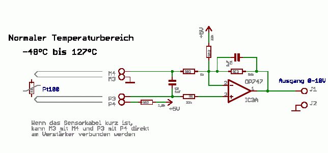

Ich möchte eine Temp. von 0-400 Grad am ATMega32 messen. Nun habe ich
schon zig komplizierte Schaltungen gesehen.
Die oben im Anhang gezeigt macht dabei für mich den "einfachsten"
Eindruck. Allerdings liefert diese wohl 0..10V, mir reichen ja 0..5V
bzw. 0..2,xx V.
Frage ist nun? Gibts eine einfache Schaltung mit der ich 0-400 Grad
messen kann? Die Genauigkeit ist mir nicht wichtig, +/- 5 Grad
Abweichung ist okay.

kannst du bitte ein Bild mit einer besseren Auflösung einstellen oder
die Werte der Bauteile nochmals durchgeben.
Ich kann bei fast keinem Widerstand den Wert erkennen.

Ich habe die Schaltung aus einem anderen Forum, deshalb habe ich leider
keine bessere Version.

dieser IC1A ist doch ein Operatiosnverstärker, richtig? Was ist das für
ein Bauteil, bzw. wie ist die genaue Bezeichnung dafür?
von B e r n d W. (smiley46)
Steht doch da, ein OP11.

ich habe mal eine einfache PT100 Schaltung aufgebaut für 0°-300° C.
Diese Schaltung benutzt einen Spannungsregler als eine
Konstantstromquelle
und vier Operationsverstärker zur Signalverstärkung. Über den
Spannungsregler (LM317) und ein paar Widerständen wird der konstante
Strom von 1 mA eingestellt. Dieser fließt mit Hilfe einer
Dreileiterschaltung durch den Sensor. Der am Sensor auftretende
Spannungsabfall wird von zuerst von einem Impedanzwandler von dem Sensor
entkoppelt und dann auf einen Subtrahierer gegeben. Dieser Subtrahierer
subtrahiert das gemessene Sensorsignal von einem Offset. Dieser Offset
ergibt sich daraus,
dass der PT100 bei einem Strom I = 1mA bei einer Temperatur von # = 0 ◦C
einen Spannungsabfall von U = 100 mV über den Sensor erzeugt. Soll der
Messbereich des AD-Umsetzer komplett ausgenutzt werden so bietet es sich
an diesen Offset über einen Spannungsteiler einzustellen, mit einem
Impedanzwandler zu entkoppeln und vom Messsignal zu subtrahieren. Das
vom Offset bereinigte Messsignal wird anschliessend auf den Messbereich
des AD-Umsetzers verstärkt. Hierzu wird ein nicht invertierender
Operationsverstärker verwendet.
Der Vorteil an dieser Offsetkorrektur liegt darin, dass es mit der
selben Schaltung praktisch jeder Offset einzustellen ist. Der
Temperaturbereich von −20 ◦C bis 300 ◦C kann über die Berechnung des
Spannungsteiler eingestellt werden.

Achso noch als Tip, auch wenn Du einen OP mit Rail to Rail benutzt,
solltest Du ihm ein wenig mehr als 5 V spendieren. Auch bei Rail to Rail
zeigt sich in der Praxis, dass man meist 100-200 mV unter der
Versorgunsspannung liegt. Also lieber mal nen 7806 in der Schaltung
verwenden (vorm µC kannst ja noch ne Diode anschließen dann bist wieder
bei den Specs der Controllers).

Im Anhang ist die Problematik schön beschrieben. Um eine Temp. von 0°C
anzeigen zu können, muß die negative Seite der Spannungsversorgung des
OPV etwas unter GND des ADC liegen. Bei mir hat da eine
Gleichrichterdiode zwischen Minus des Netzteils und GND der Schaltung
mit dem Mikrocontroller gereicht. Den Minuspol der Spannungsversorgung
des Operationsverstärkers habe ich dann also VOR der Diode an Minus des
Netzteils angeschlossen. Der geringe Spannungsabfall der Diode hat
gereicht.
Die Schaltung im Anhang wäre wahrscheinlich auch ohne die 2
Impedanzwandler noch genau genug, man könnte dann auch einen 2fachen
Operationsverstärker wählen. Aber der LM324 kostet ja auch fast nix...
