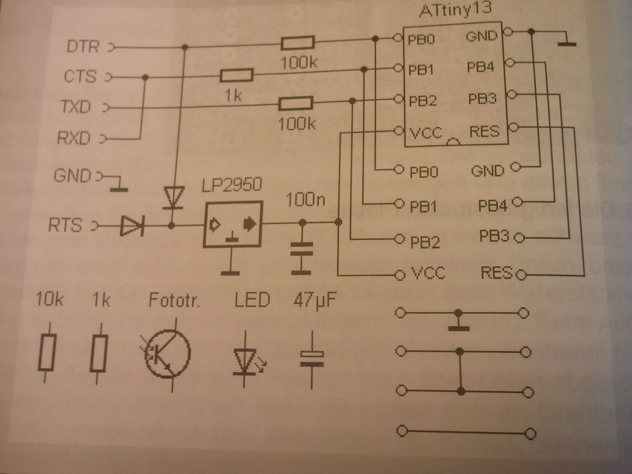

ich bin neu auf dem Gebiet und habe mir erst einmal für den Anfang ein
Mikrocontroller-Starterpaket von Franzis gekauft.
Habe alles angelötet, das Heft durchgearbeitet und kam gut voran und nun
würde ich gerne ein Netzteil bzw Batterie in die Schaltung integrieren.
Ich denke dass ich irgenwie alles an VCC und GND anschließen muss, wenn
ich das richtig verstanden habe.
Ich habe mal ein Foto vom Schaltplan gemacht.
Danke für eure Hilfe
Mit freunlichem Gruß Ben
Ja ich möchte den Strom nicht mehr vom Pc beziehen sondern die Platine
z.B. in ein Gehäuse bauen und das Gerät dann mit Battriestrom versorgen.
Welches Vcc und GND. Da sind so viele^^
im prinzip ja.
wenn du also ne batterie nimmst, deren spannung nicht höher ist als der
prozessor verktaftet dann ist es das beste den spannungsregler
rauszunehmen und die 4,5  volt direkt von vcc zu masse einzuspeisen.
wenn du jedoch ein gleichspannungsnetzteil nehmen willst, dann ist der 5
volt regler ja nicht schädlich. hier wäre dann ein
gleichspannungsnetzteil mit mindestens 5,8 volt sinnvoll dessen
plusleitung dann an den anschluss RTS deiner schaltung gelegt wird. in
diesem falle nutz du dann den 5 volt regler weiter.
in diesem falle sollte man noch einen elko (ca. 47 oder 100 mikrofarad)
vom eingang des 5volt reglers gegen masse legen.
gruss
eieiei die Sache ist wohl doch etwas komplizierter als ich dachte^^
Das gegen Masse legen versteh ich nicht ganz.
wäre es möglich, dies grob ins Schaltbild einzuzeichenn?
Sry ich bin echt noch grün hinter den Ohren^^
Elko zwischen Eingang und GND des Spannungsregler.
Bei Deinem Schaltplan vom Knotenpunkt der beiden Dioden rechts vom
Spannungsregler zum GND, möglichst nah am Spannungsregler.
