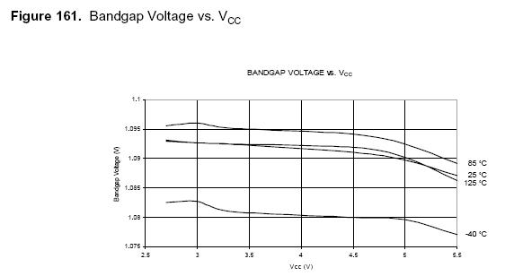

hm, ich habe jetzt glaueb ich, den Fehler gefunden:-(
Auf dem Steckbrett verhält es sich ähnlich ungenau, wenn ich einen
Spannungsregler vor dem Atmel schalte....
Bzw diesen durch ein Labornetzgerät ersetze...
Schwank nun die Spannung lediglich von 4,60-5,3 so habe ich am ADC einen
Digit Unterschied von ca. 10!!!!!
Wozu dient denn dann eigentlich die Referenz wenn eine
Versorgungspannungsschwankung eine dermaßene Fehlmessung verusacht??!
oder wo liegt mein Fehler?
Gast #1233756
Hi
Was erwartest du eigentlich? Du hast bei einer Schwankung der
Betriebsspannung um ca. 15% einen 'Fehler' von ca. 1%. Für normale
Messungen ist das durchaus akzeptabel. Wenn du es genauer haben willst
musst du eine externe Referenzspannung anschliessen. Die liegt preislich
u.U. wesentlich höher als dein ATMega88.
MfG Spess
