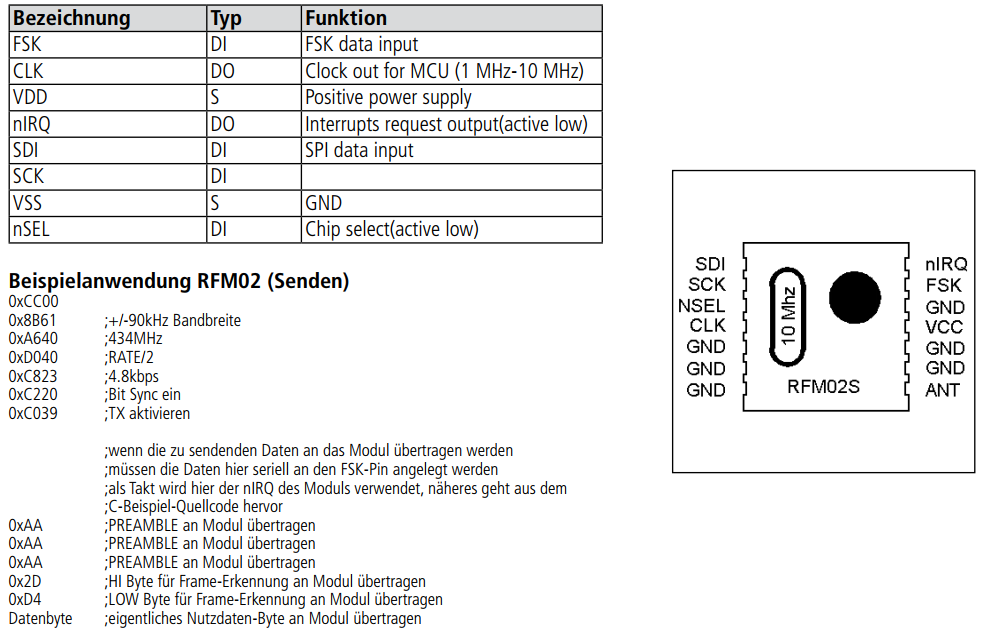

ich habe ein kleines Problem mit den Funkmodulen RFM01 / RFM02...
vermutlich verstehe ich irgendetwas nicht richtig, jedenfalls finde ich
in den anderen Forenbeiträgen nichts, was mir weiterhilft...
Ich versuche, eine kleine Funkfernsteuerung zu bauen; nichts
großartiges, nur jeweils ein Funkmodul, Geschwindigkeit unerheblich,
Stromverbrauch / Batteriewarnung etc. ebenfalls.
Ich habe zum Einstieg erstmal Ausschnitte aus den Beispielcodes von
Pollin verwendet und auch die selbe Konfiguration benutzt (434 MHz, 4.8
kbps etc.).
Der Sender scheint auch zu funktionieren, jedenfalls reagiert er so,
wie er sollte. Beim Empfänger kommt jedoch nichts an ... abgesehen von
der Konfiguration dürfte da am Code nichts verantwortlich sein, da sich
schon nIRQ nie ändert.
Eine fehlerhafte Verkabelung kann ich leider auch nicht ausschließen.
Bisher sieht sie folgendermaßen aus:
Sender:
- SDI, SCK, nIRQ sind mit Pins des Sende-µC verbunden
- VCC an 5V, GND and 0V (klar)
- nSEL an GND
- CLK, FSK, ANT nicht verbunden
Empfänger:
- SCK,SDI,nIRQ,SDO an Pins des Empfänger-µC
- nSEL an GND
- Rest nicht verbunden (nRES,CLK,ANT,VDI,DATA/nFFS,DCLK/CFIL/FFIT)
Habe ich irgendetwas grundsätzlich falsch gemacht? Wie kann ich
herausfinden, ob das Problem beim Sender oder Empfänger liegt?
Vielen Dank für eure Antworten!

ich habe keine Ahnung, ob der Code von Pollin geht, aber nFFS müssen
über 10k an +Ub. Damit wird beim Sender die Ruhelage der FSK festgelegt,
und beim Empfänger sozusagen die Betriebsart.
Ich müßte jetzt im Datenblatt nachschauen, ob nSEL fest auf GND
überhaupt geht, normalerweise wird der Chig ja nur selektiert, wenn er
gelesen oder beschrieben werden soll.
Gruß aus Berlin
Michael

Benedikt K. wrote:
> Laut Datenblatt muss nSEL mindestens 25ns lang nach jeder Übertragung
> auf high gehen.
Sowas hatte ich vermutet, Danke fürs nachschauen.
Gruß aus Berlin
Michael

Ich hatte irgendwo in einem Datenblatt eine Schaltung gesehen, wo nSEL
dauerhaft auf Ground war...
Dann muss ich wohl nochmal löten ;) Etwas blöd bei diesem unglücklichen
2mm-Abstand...
Danke schonmal!
Gast #1236110
hallo,
ich probiere auch gerade mit den beiden modulen herum, ich sende aber
meine daten über den fsk-pin - also senden ist übertrieben, ich weiß
noch nicht, ob was raus kommt .. ist über sdi eine adere variante, oder
geht fsk gar nicht?
mfg
Gast #5321222
Hallo Leute;
Kann mir jemand BITTE HELFEN, mein Sender sendet nicht. Ich verstehe
nicht was genau FSK und nIRQ macht. Kann der nicht einfach vom MOSI die
Daten senden? So wie ich es verstanden habe ist FSK nur da damit die
Daten gesendet werden und am MOSI wird das Modul konfiguriert usw.?
Danke euch im Vorraus
