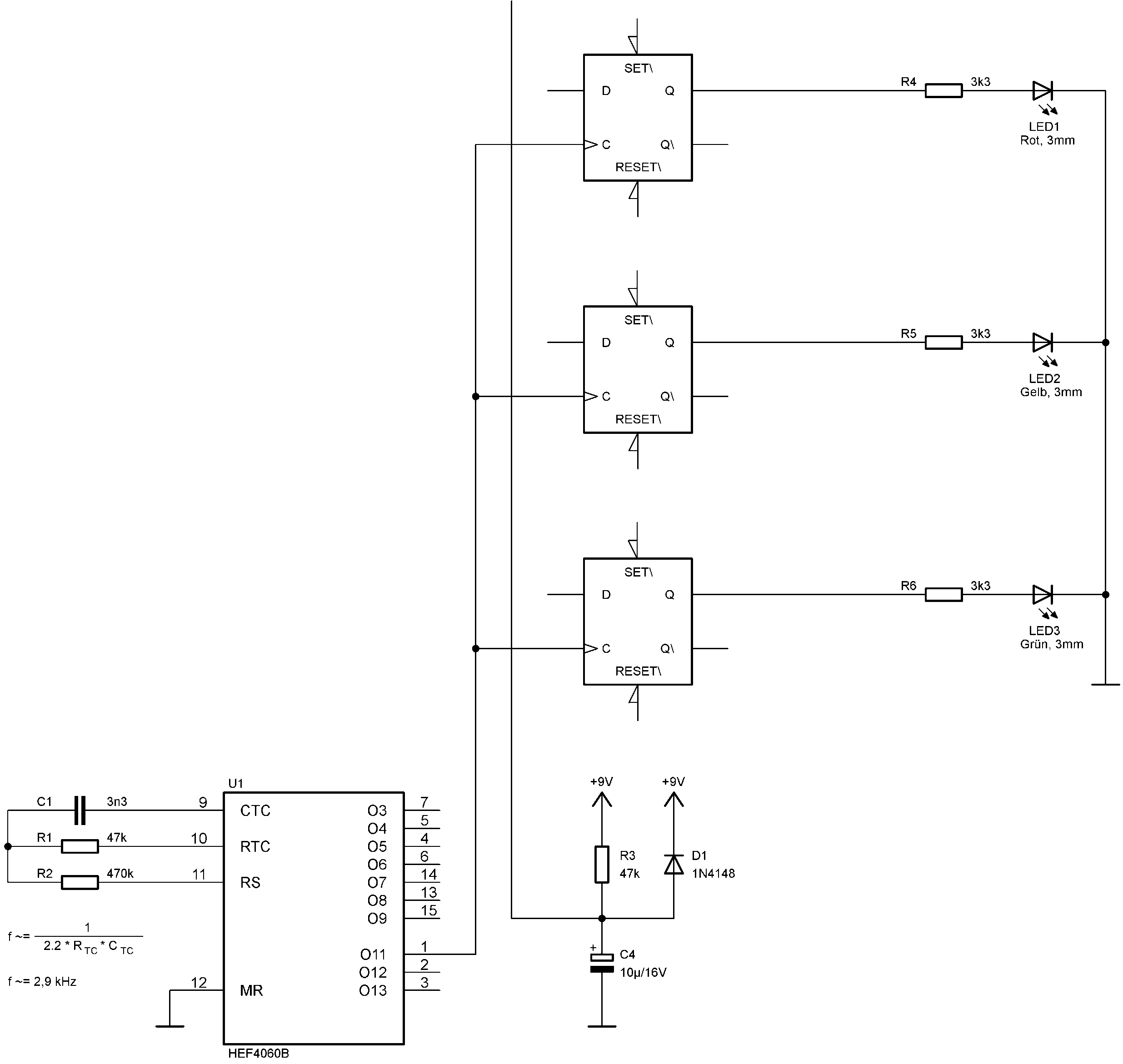

Hallo zusammen!
Ich habe folgende Aufgabenstellung bei der ich nicht weiterkomme:
Die Aufgabe: Die Ampel als Automat
Entwerft eine Ampelanlage als Automat, dessen Implementierung mit einer
minimalen Anzahl von Logik-Gattern auskommt. Die Abfolge der einzelnen
Phasen einer Lichtzeichenanlage in Deutschland ist Rot, Rot-Gelb, Grün
und Gelb. Zur Verfügung stehen dafür nur UND- und ODER-Gatter mit einer
beliebigen Anzahl von Eingängen und drei D-Flip-Flops mit Setz- (SET\),
Lösch- (RESET\) und Takteingang (C) sowie komplementären Ausgängen (Q
und Q\).
Hinweise:
- Der Ampel soll nach dem Einschalten mit der Rot-Phase starten.
- Extra Inverter zum Erzeugen von negierten Signalen werden nicht
benötigt!
- Die drei Flip-Flops können zusammen theoretisch acht verschiedene
Zustände einnehmen. Beim Entwurf der Schaltung kann aber davon
ausgegangen werden, dass nur die vier Zustände der Ampelphasen
eingenommen werden. Die unerlaubten Zustände müssen beim Entwurf nicht
berücksichtigt werden.
Als Start-Design für Eure Schaltung benutzt den untenstehenden
Schaltplan: (im Anhang)
Dazu gilt:
alle Phasen sind gleich lang,
unerlaubte Zustände müssen nicht abgefangen werden,
die LEDs werden mit Vorwiderständen (R = 3,3 kΩ) direkt an die Ausgänge
der Flip-Flops angeschlossen,
der Schaltkreis U1 wird als Taktgeber benutzt und schaltet an Ausgang
O11 mit 2,6 kHz / 2048 = ~1,3 Hz die einzelnen Phasen durch.
Ich hoffe ihr könnt mit helfen!
Vielen Dank im Voraus!

Erstell dir eine Logiktabelle mit Ein- und Ausgängen und finde die
Bedingungen die für deine Aufgabe passt. (Morgansche Gesetzt)
Daraus leitest dann ab welche Logikgatter du Benötigst.
Hier wird dir keiner deine Hausaufgabe lösen oder Lösungen präsentieren
oder anders wie helfen. Du wirst eher in der Luft zerissen.

Hallo Maximilian
Ich will mal nicht so hart wie
der Klaus sein. Hatte auch mal wieder
Lust einen Synchronzähler zu entwerfen.
Hier also meine Lösung.
Du darfst sie aber nur ansehn, wenn Du
versprichst, die nächsten Aufgaben
selbständig zu lösen ! Denn
Nur Übung macht den Meister!
