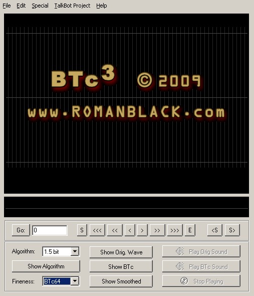

Ergänzung
1) ich habe "BTc Sound Encoder 3.0 Software" zum kodieren einer 22050
bit/s WAVE-Datei verwendet.
http://www.romanblack.com/picsound.htm
Leider habe ich es noch nicht geschafft die weiteren CODECS (1.6, 1.7)
aus zu probieren.
2) Anbei noch eine Makefile und main.c für das Projekt.
