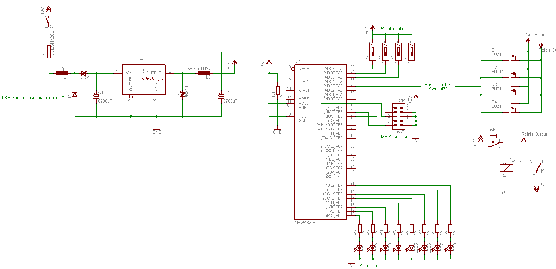

Ich habe gerade an einer Schaltung zur Regelung des Stromes für einen
Elektrolyseapparat gearbeitet. Dabei habe ich folgendes Problem:
Der Apparat ist größer Dimensioniert, als meine Stromquelle. Der Apparat
zieht in etwa 70-80A, während mir momentan nur 50 zu verfügung stehen
(im Prinzip stehen 80A zu verfügung, 30A benötige ich jedoch
anderwertig). Nun war die Überlegung, das ganze einfach über ein PWM von
einem µC aus zu steuern. Aber im Endeffekt schaltet ein PWM ja die FETs
nur ein und Aus. D.h. von mir aus - je nach Frequenz - 50ms Last - 50ms
keine Last - 50 ms Last ........
Das würde dann aber bedeuten, dass ich den Strom eigentlich nicht
begrenze, sondern nur die Zeit in der der Elektrolyseapparat läuft - und
der aber weiter munter während der 50ms immer seine 80A Strom ziehen
will. Ich möchte aber meinen Generator ungern so stark belasten bzw.
überlasten.
Wie kann ich am einfachsten den Strom regeln? Funktioniert das mit den
FET's, weil die so träge sind, dass das ausgeglichen wird, oder bin ich
mit meiner Überlegung richtig?
Ich hoffe, das halbwegs verständlich Erklärt zu haben, ich weiß, bin
kein Meister darin.
Zur Schaltung noch:
Prinzipiell ist die so fertig, links ist die Spannungsversorgung, Das
unten sind nur Status-LEDs, ein paar Schalter zur steuerung und eben das
ISP-Interface...
Ist die so wie sie ist im großen und ganzen i.O.? Wäre nett, wenn Ihr
einen kurzen Blick darauf werfen könntet. Danke!
Frage noch zum µC:
Ich habe einfach so ein 10-Poliges ISP Interface an den SPI gehängt.
Angenommen ich baue die Schaltung so auf - kann ich dann einfach den ISP
dranhängen, AVR-Studio starten und meinen C-Code hineinklopfen? Oder
habe ich da was vergessen?
Danke euch schon einmal, freu mich über jeden Tipp.
Derweilen noch vergnügliche 7 Minuten des Wochenendes,
lg aus Wien
Florian

Hallo Florian
1. Deine Spannungsversorgung ist mir suspekt, wenn nur der mega32
versorgt werden soll nimm einen 7805
2. der BUZ11 ist für solche Ströme absolut nicht mehr Stand der Technik
3. welches Potential haben die FET´s zum mega32?
Gruß Andreas
Gast #1234358
- nimm einen PWM-Pin zum Ansteuern der Fets
- Lass die UART-Pins frei (damit du z.B. einen PC zum
Debuggen/aufzeichnen anschließen kannst)
- verwende "anständige" Fets (z.B. IFZ44) und einen geeigneten Treiber.
Roland
Gast #1234403
Dein Schaltregler ist nur für 3,3 V ausgelegt. Ist nur ein Versehen
denke ich. Der 5V Regler ist PIN Kompatibel.
Du mußt prüfen, ob der Schaltregler die Kondensatoren im mF Bereich auch
treiben kann. Sonst kommen keine 5V heraus.
80A? Bei welcher Spannung?

vielen Dank für eure Antworten. Ich muss mich entschuldigen, bin
einwenig schlampig. Welchen FET ich verwende, habe ich noch gar nicht
überlegt. Von daher, danke für die Empfehlung!
Ich habe bei Reichelt mehrere DIL-8 Treiber gesehen, jedoch nirgends ein
Schaltsymbol dafür (Google spuckt meist den Internen Aufbau aus), Ist so
etwas in der Library? Was wäre ein anständiger Treiber?
Die Spannungsversorgung ist auf den Betrieb im Auto (eigentlich mit
einer Lichtmaschine) ausgelegt (Spannungsspitzen, etc….) Was genau ist
daran suspekt/schlecht?
Siehe oben ;-).
Wie ist das gemeint? Auf jeden Fall hängen sie auf der gleichen Masse.
Sollte man das Gate noch mit 20k gegen +5v schalten?
Betrieben wird der Elektrolyseapparat mit 12V DC, gemeint und verwendet
wird der 5V Regler, stimmt!
Lg Florian
