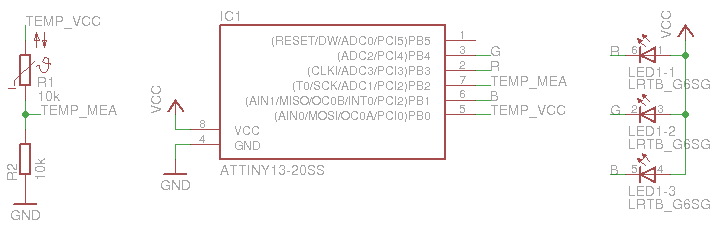

ich betreibe einen ATtiny13 als Temperatursensor. Dieser soll in diesem
Beispiel einfach nur die drei angeschlossenen LEDs anschalten, wenn die
Temperatur unter einen festgelegten Wert sinkt.
Um die Temperatur zu messen kommt ein NTC zusammen mit einem normalen
Widerstand als Spannungsteiler zum Einsatz. Dieser Spannungsteiler wird
nur während der Temperaturmessung mit Strom versorgt.
Folgendes soll passieren: Der ATtiny13 soll alle 8 Sekunden per Watchdog
aufgeweckt werden und die Temperatur messen. Ist diese zu hoch, soll er
sofort wieder in den Sleep-Modus gehen. Ist die Temperatur ausreichend
niedrig, so soll er die LEDs anschalten und ab und zu überprüfen, ob die
Temperatur immernoch ausreichend niedrig ist. Falls ja, soll er das
Reset des Watchdog verhindern.
Der Code funktioniert soweit sehr gut. Es kommt mir allerdings darauf
an, dass die Schaltung mit einer Knopfzelle so lange wie möglich
durchhält. Die LED wird nur sehr selten angehen und daher kommt es vor
allem auf den Stromverbrauch im Standby an. Das Standby setzt sich aus
zwei Phasen zusammen. Der Eigenentlichen Sleep-Phase (8 Sekunden) und
dem kurzen Aufwachen zum Messen der Temperatur (wenige µs).
Ich habe diesen Stromverbrauch nun gemessen und sehe, dass der ATtiny13A
im Sleep-Modus 50µA benötigt, was mir deutlich zu viel vorkommt (laut
Datenblatt im nA-Bereich!).
Wo liegt der Fehler?

von Knut B. (Firma: TravelRec.) (travelrec) Benutzerseite
Brown out an? Der Watchdog braucht übrigens auch Strom.
von Martin (Gast)
Brown-Out-Detection ist aus. Klar braucht der Watchdog Strom, aber doch
nicht so viel?
Sind allerdings eher 5 statt 50 µA.
Wie hast du den gemessen (nur uC oder gesamte Schaltung?) und woran
siehst du das?
Mein Tiny13 (ohne A) verbraucht mit Brown-Out und mit Watchdog und mit
Schaltung und einem Meßspannungsteiler 1MOhm um 40µA. Irgendwas ist bei
Deiner Anordnung nicht richtig. Die LEDs sollen keine Vorwiderstände
haben oder?
Martin wrote:
> hat keiner mehr eine Idee?
Hab ich doch oben schon geschrieben: Dreck auf der Platine,
insbesondere unter den Bauteilen.  Da ist schon so manches
Mikroampere drin versenkt worden.
Softwaretechnisch kannst du dich auch Stück für Stück
durcharbeiten: erstmal alle Pins auf Ausgang, die LED-Ausgänge
auf High, die Spannungsteiler-Ausgänge auf Low setzen, den
Chip (ohne Watchdog vorerst) in den Sleep schicken.  Der Strom,
den du dabei misst, wird später nicht mehr zu unterbieten sein.
von Peter D. (peda)
Versuch mal:
DIDR0 = 0x3F;

Die LEDs sollen keinen Vorwiderstand haben, das ist schon in Ordnung so.
Den Stromverbrauch habe ich mit einem Messverstärker gemessen und dabei
die gesamte Schaltung berücksichtigt. Im Moment ist die Schaltung noch
fliegend mit Fädeldraht aufgebaut. Ich möchte gerne 5-10µA erreichen.
Ist das realistisch?
Wenn Du alles richtig gemacht hast, ist es beinahe realistisch. Bei
ausgeschaltetem Brownout und laufendem Watchdog solltest Du bei etwa
15...20µA bei 3V landen. Ohne Watchdog und ohne Brownout sind es unter
1µA.
von (prx) A. K. (prx)
Der Analog Comparator ist blödsinnigerweise von Haus aus eingeschaltet.
von hotstuff (Gast)
Spannungsteiler (Temp-sensor und Widerstand) hochohmiger auslegen !

von hans (Gast)
Mir fehlen im Listing 2 Register, die Strom sparen:
13.2.2 ACSR– Analog Comparator Control and Status Register
hier
      Bit 7 – ACD: Analog Comparator Disable
und
7.5.3 PRR – Power Reduction Register
Evtl. wird es dann schon etwas besser.
