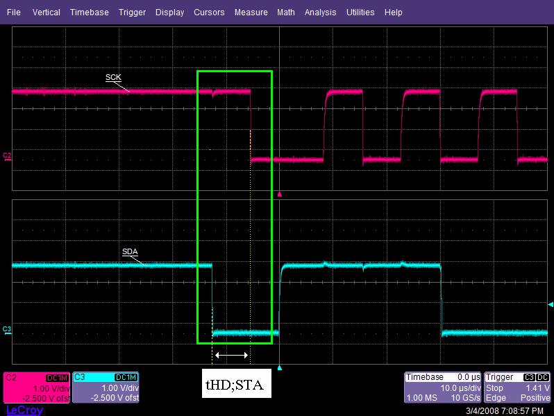

ich hab schon einiges hier im Forum über das Auslesen des SHT75 Feuchte
- & und Temperatursensors gelesen. Leider bin ich bisher auch mit den
hier veröffentlichten Treibern nicht zum Erfolgt gekommen (ich benutze
eine Atmega8). Ich bekomme mit dem OSZI folgendes Fehlerbild:
http://f00-bar.net/memphiz/images/sht75-oszi.jpg
Unten ist der Clock und oben die Datenleitung. Hier wurde ein "write
byte" mitgeschnitten. Wie man sieht bekommt der SHT75 das ACK nicht hin.
Er kriegt die Datenleitung nicht richtig auf LOW gezogen (letze flanke
auf der datenleitung im bild). Ich hatte zunächst ein relativ langes
kabel (50cm) dran und habe es jetzt auf ca. 5cm gekürzt. Außerdem habe
ich den 10K-Ohm Pullup rausgenommen (davor war das ACK auf dem Oszi nur
zu erahnen). Ich benutze also nur den internen Pullup momentan.
Der Port wird definitiv nicht getrieben in dem Moment wo das ACK kommen
müsste.
Kann mir da irgendwer noch einen heißen Tip geben? Mir fällt nichts mehr
ein.
ciao und danke
Christian
Clock habe ich auch mit nem externen Pullup versehen (ebenfalls 10K wie
im Datenblatt angegeben). Aber der Clock sieht ja gut aus meiner Meinung
nach. Und der wird ja auch nur vom Atmel getrieben und nie vom SHT75.
Was kann denn die Ursache sein, dass die Leitung vom SHT75 nicht auf LOW
gezogen werden kann (außer, dass der Treiber vom Atmel an ist, was aber
nicht der Fall ist).
christian
Im Datasheet sieht man in den diagrammen aber, dass der clock immer low
ist und dann auf high geht, wenn data stabil ist. Data ist immer high,
wenn nichts gemacht wird (wegen tristate und externem pullup). Oder habe
ich hier einen knick im hirn?
christian
Problem hat sich gelöst ... hab das Datenblatt fehlinterpretiert (hab
das ganz alte Sheet, da ist die Skizze fuer die Pinbelegung etwas
uneindeutig grml) und damit den Sensor gehimmelt.
Jetzt geht er, nur, dass die Feuchtigkeit ab und an mal schlagartig um
10% schwangt, aber das ist ein anderes Thema.
Das eigentliche Problem hat sich also gelöst :)
ciao und danke
Christian
