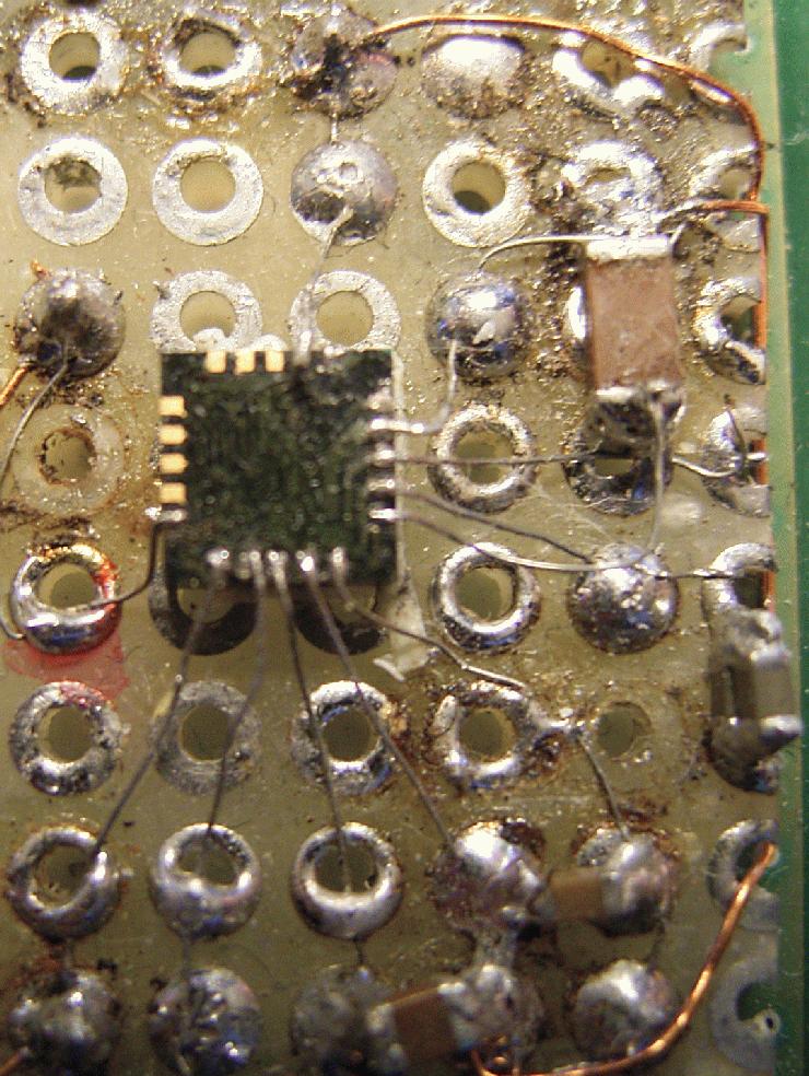

ich versuche auch gerade diesen Sensor in Betrieb zu nehmen, leider
bisher auch ohne Erfolg...
Ich habe auch  einen der Revision 1 und versuche ein Software I2C zu
emulieren. Ich kann bisher die identification registers auslesen. die
data registers der magnetfeldwerte ergeben komische werte... zudem ist
mir aufgefallen dass ich die config register nicht verändern kann, ich
kann den sensor beispielsweise nicht in den continuous mode setzen.
übrigens seien bei der revision 1 die achsen vertauscht (hat mir
distributor gesagt). welche genau weiss ich auch nicht, wahrscheinlich
nicht mal honeywell...

Persönliche Seite #1445153
Ich habe eine Anfrage per PM, die ich hier öffentlich beantworte, weil
so evtl. auch die Anderen etwas davon haben.
Falk Willberg schrieb:
> Hi,
> ich habe den HMC5843 seit ein paar Wochen im Einsatz und alles
> funktioniert, wie im Datenblatt beschrieben. (Bis auf die Beschaltung
> eines Pins, steht weiter oben im Thread)
> Continuous Mode: 0 ins Mode-Register (2) schreiben, fertig.
Hier ein paar Codeschnipsel.
Definitionen:
#define HMC5843_I2C_ADDRESS 0x1E
#define HMC5843_MODE_REG    2
#define HMC5843_X_MSB_REG   3
#define HMC5843_X_LSB_REG   4
#define HMC5843_Y_MSB_REG   5
#define HMC5843_Y_LSB_REG   6
#define HMC5843_Z_MSB_REG   7
#define HMC5843_Z_LSB_REG   8
#define HMC5843_STATUS_REG  9
#define HMC5843_MODE_CONT       0
#define HMC5843_MEASUREMENT_DATA_LEN    6
Initialisierung:
data_out[0]=HMC5843_MODE_REG;
data_out[1]=HMC5843_MODE_CONT;
send_I2C_data(HMC5843_I2C_ADDRESS, data_out, 2);
Auslesen:
//Test ob Statusregister lesbar
data_out=HMC5843_STATUS_REG;
I2C_read_request(HMC5843_I2C_ADDRESS, &data_out, 1, 1, data_in);
data_out=HMC5843_X_MSB_REG;
//6 Bytes auslesen (2*X, 2*Y...)
I2C_read_request(HMC5843_I2C_ADDRESS, &data_out, 1, HMC5843_MEASUREMENT_DATA_LEN, data_in)
hx=(data_in[0]<<8)+data_in[1];
Die Richtung rechne ich einfach mit Dir=atan2(hy/hx) aus.
Die Rohdaten sehen bspw. so aus:
167 -147 278
161 -154 272
164 -155 274
156 -151 271
160 -143 277
158 -148 276
158 -146 278
165 -148 273
153 -156 286
155 -156 269
129 -129 276
> P.S.: Ich habe kein eval-kit, sondern direkt angelötet.
Die Beschaltung entspricht dem Datenblatt des HMC5843, Siehe Foto ;-)

Hallo Leute,
was wäre die Welt ohne Probleme. Beschäftige mich auch seit einiger Zeit
mit dem HMC5843. Habe ein eigenes Testboard entworfen. Pullups liegen
auf AVDD (4,7K). Steuere den Sensor mit einem MSP430 Controller von TI.
Versorgung: Single Supply (3V). I2C über Software. Alle Register lassen
sich problemlos auslesen und auch beschreiben (also die ersten drei).
Mein Problem:
Die Werte in den Datenregistern ändern sich im Continuous-Mode über den
gesamten Wertebereich in zufälliger Reihenfolge bei gleicher Ausrichtung
des Sensors. Ob sich bei Drehung was tut ist schwer zu sagen.
Im Single-Mode lese ich zumindest immer die gleichen Werte aus (wie
erwartet). Nach einem Power-up ändern sich diese allerdings auch wieder
stark bei gleicher Ausrichtung.
Vielleicht hat ja mittlerweile jemand eine Lösung für dieses Problem.

Hi!
Mich hatte das Ding, Breakout SEN-09371 mit Honeywell's HMC5843, die
letzten Tage auch geärgert, jetzt aber nicht mehr, die Sau, die.:)
Am Ende habe ich mein Weltbild von Sparkfun korrigiert, überteuerte $50
USD für das Ding (der Chip kostet $20), und dann so eine
Billgheimernummer. (OK, Honeywell will für sein Eval-Board sogar $100.)
Es sah zunächst so aus, als läge es am TWI (I2C), aber: Denkste! Ich
hatte fortlaufend die drei ID-Register ausgelesen und es kam immer
wieder zu Hazards. In den Datenregistern stand nur Schrott, das
Statusregister zeigte immer 4, sprich, dass der interne
Voltage-Regulator für das Erzeugen der Digitalspg. (1,8V) benutzt wird.
Auch fiel der Chip immer wieder in den Default-Mode Single-Measurement
zurück, siehe ausgelesenes Mode-Register.
Habe dann mal mit dem TWI-Bus-Clock gespielt, was bewies, dass es nicht
am TWI liegen kann. Es gab keinerlei Veränderung bis zu einer minimalen
Taktfrequenz von 6,25kHz. Der HMC spielte auch noch bei 1,8MHz. Ein mit
auf dem Bus befindlicher ADXL345 machte bis 7,2MHz mit, mehr ließen
meine Prescaler nicht zu.
Die Theorie um einen ungenauen Clock, Bedarf nach einem Quarz und so,
entbehrt jeder Grundlage. Zur Anwendung kommt hier ein "erweitertes
Abtasttheorem", theoretisch sollte der Takt des Slaves wenigstens 16x
höher sein als der TWI-Bus-Clock. Was zu beweisen war...;), siehe mein
7,2MHz-Extremismus.
Ein anderer Verdacht rankte sich zunächst um die Signalpegel auf dem
TWI. Ich verwende einen Arduino Nano 16MHz in meiner Sensoreinheit
(außer o.g. Sensoren noch SP1000 Drucksensor und 3x ADXRS610
Drehratensensor drin). Die serielle Console geht via FTDI, in dieser
Variante speist der FTDI-Chip über eine Schottky-Diode 5V in den AVR als
Versorgungsspg. Die Specs des HMC verbieten aber solche Pegel von bis zu
5V. Ein anderer Freak im Inet hat nun Sparkfun's BOB-08745 Logic Level
Converter dazw. gesetzt. Hey, das Breakout ist doppelt so groß wie der
Sensor! Außerdem ist diese Maßnahme Unsinn. Warum? Erstens kann ich die
beiden externen Pull-Ups gegen die Versorgungsspg. des HMC legen, bei
mir 3,3V. Zweitens kann ich die internen Pull-Ups gegen Vcc (5V via mein
FTDI!) abschalten, - UND NICHT EINSCHALTEN, wie es einschlägige
Implementierungen im Inet tun. Drittens hat ATMEL der TWI Unit im AVR
eigene Driver gegeben, die gemäß I2C Spec 9398 393 40011 natürlich Open
Collector sind! Viertens spielt es ganz praktisch gar keine Violine für
den HMC, ob die Pull-Ups nun gegen 5V gehen (zumindest die internen
zwangsläufig), wenn's auch design-technisch unschön wäre.
Die Ursache für einen etwas wackeligen TWI und Null Funktion (leere
Datenregister) ist eine andere: Man muss sich dazu das Funktionsprinzip
ansehen, die Wheatstone-Brücke mit den magnetoresistiven Elementen und
vor allem die beiden Spulen im Sensor! Die werden mit einem brachialen
Nadelimpulsstrom zu über 40 Gauss beflügelt, die Elemente werden damit
u.Anderem immer wieder einem Degauss unterzogen. Honeywell's Spec sagt
daher zu C3: Mind. 4,7uF und SUPER LOW ESR. Nicht ohne Grund: In der
Single-Voltage Konfiguration, die Spar-Sparkfun auch auf dem Breakout
fährt, gibt es nur die analoge Vcc, nominal 2,5V, 3,3V max. Die
Digitalspg. von 1,8V wird via Chip-internen Volatge-Regulator erzeugt.
Allerdings ist dann die Dicke-Tal-Spg. auch in Mitleidenschaft gezogen,
wenn C3 im Betrieb über die Maßen einbricht. Bingo! Daher funktionierte
der Sensor nicht (Analogteil), bei jedem Degauss ging es in den Keller,
und es gab Hazards beim Lesen der Register, was zunächst mal nach
Wackel-TWI roch.
Sparkfun hat hier einen 10uF Tantal Elko drauf, SMD. Der ist aber alles
andere als Low ESR!! (In der Vor-Revision wurden sogar nur 4,7uF
verwendet.) Einen Low-ESR-Elko als SMD-Lötfurz gibt es nun mal nicht,
außerdem kostet der etwas mehr als das Tantal-C.
Ich habe nun einfach einen kleinen 100uF-Elko (kein Low ESR)
platzsparend (seitlich) über C3 genagelt, und schon ist die Welt i.O.
Oh Mann, Sparkfun! Es kann nur Zufall gewesen sein, wenn mal ein
Breakout gleich spielte. Ihr seht die im Inet propagierten Probleme
Eurer Kunden.. - und ignoriert sie, - sogar in den Comments der
HMC-Produktseite auf Eurer Website!
Das hat mich richtig Zeit gekostet, hatte vorher noch einen
TTL-zu-RS232-Konverter zusammengebrutzelt, um für die Console vom FTDI
mit 5V Output wegzukommen und den AVR mit max. 3,3V betreiben zu können.
Das war's natürlich alles nich.. Leider war der HMC bei mir so
eingebaut, welhalb ich mich lange darum drücke, ihn wieder
rauszubrutzeln, um an C3 zu kommen. Hätte ich mal gleich machen sollen..
Honeywell, my apologies. Sparkfun, bück Dich mal..
God save the States.
So long. Tom

Ich habe mir letztes Jahr Muster vom HMC5843 bestellt.Einen Sensor habe
auf eine Testplatine gelötet und der funktioniert auch relativ gut.
Für die anderen Sensoren wurde eine LP entworfen, die dasselbe Layout
besitzt,wie die Testplatine. Die gleichen Pull-Ups (jeweils 2,2K),
Kondensatoren (100nF zwischen SETP und SETC;4,7µF ElKo von C1 nach GND
und zwischen AVDD und GND auch 100nF) usw. .
Die Sensoren werden im Single-Supply Betrieb versorgt.
Das Problem ist nun: Sende ich die Slave-Adresse,dann bekomme ich auch
ein ACK zurück (Stauts: 0x18).Will ich aber nun ein Register auswählen
und sende den write-Befehl bekomme ich ein NoACK zurück (Status: 0x30).
Der danach folgende repeated start-Befehl mit der Sensoradresse zum
Auslesen gibt mir dann wieder ein ACK zurück (Status: 0x40) und beim
Auslesen der Achsenregister bekomme ich auch ein ACK zurück (Status:
0x50),allerdings ist der Inhalt falsch.
Hat jemand eine Ahnung warum mir der Sensor ein NoACK zurück gibt,wenn
ich ein Register auswählen will?
