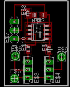

Guten Morgen,
ich habe ein kleines Problem mit meiner Schaltung. Über einen PIC 12F629
möchte ich einen Ausgang schalten. Der PIC läuft mit 5 V. Der
Verbraucher soll aber mit 12 V betrieben werden. Der PIC Schaltet mit +
5V. Als NPN Transistor nutze ich einen BD679. Aber irgendwie habe ich da
wohl einen Fehler drin.
Kurz zur Info:
- Die Widerstände E$10 und E$11 haben 1kR
- An die Anschlüsse E$6 kommen die + 12
- An die Anschlüsse E$5 und E$9 kommen die Verbraucher mit +
Vielleicht kann mal jemand von euch drüber sehen.
Besten Dank im Voraus !
Grüße
Tim
von PJ (Gast)
Der Rahmen um den Chip schließt alles kurz?
Pinbelegung des Transistors überprüft?
Pins als Ausgänge geschaltet?
Transistoren kaputt? (Schutzdiode fehlte?)

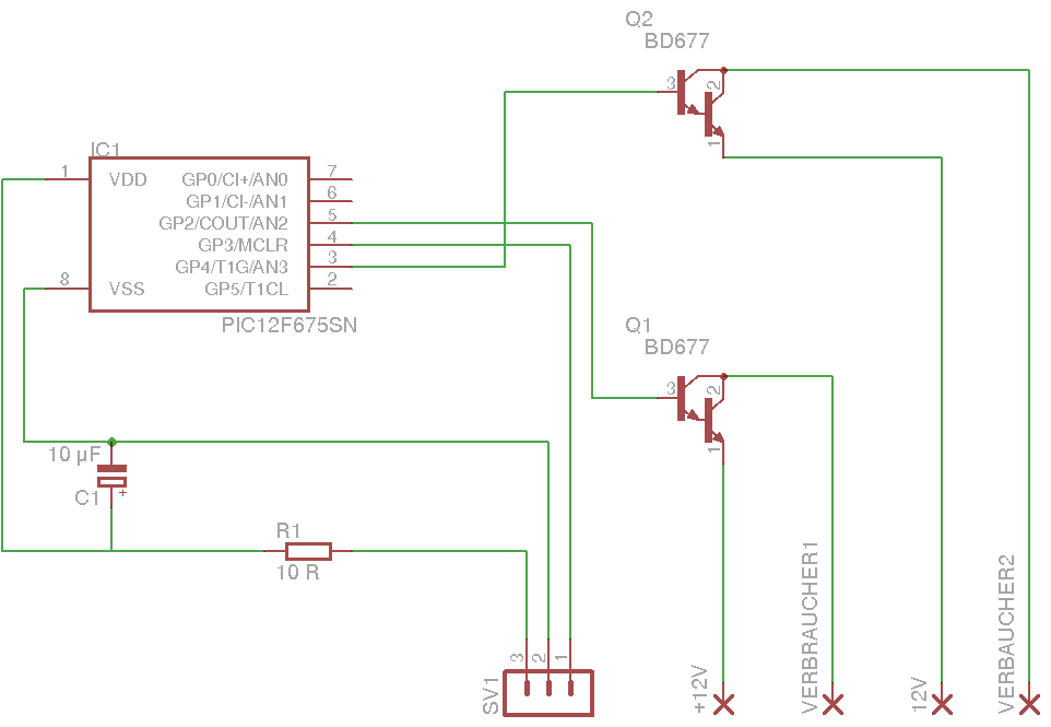

von Benedikt K. (benedikt)
Da ist eigentlich alles falsch was nur falsch sein kann:
- NPN an +12V
- 12V kann man nicht direkt mit 5V schalten, da muss ein Pegelwandler in
Form von Pullup + Transistor dazwischen.

von Tim Bergmann (Gast)
Hier nun der Schaltplan.
Vielleicht könnte mal jemand eine Skizze machen, wie ich es richtig
anschließen müßte.
Tim
von Michael (Gast)
Der Emitter gehört an die Masse und nicht an +12 V, Zwischen Kollektor
und +12 V muss dann der Verbraucher sein.
Zum Layout:
Der Rahmen um den PIC schließt dir alles kurz, warum ist der da?
von Johannes M. (johnny-m)
Das ist vermutlich nur eine nicht geroutete Massefläche. Die sehen dann
so aus.
@ Michael
Ok, vielen Dank ! :)
@ Jonny
Der Rahmen ist später in der Tat nicht mehr da. Ich hatte bei eagle nur
alle Layer eingeschaltet. Daher sieht man hin.
