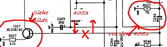

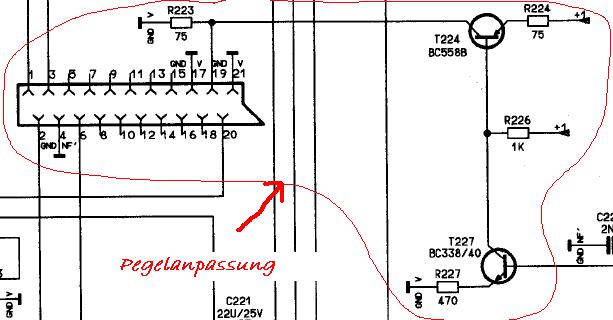

Damit es richtig toll funktioniert, braucht man diese Pegelanpassung. Die wird nach dem 4053 gehängt. Hier Bild1.
#92290
Und diese Schaltung vor dem 4053.
