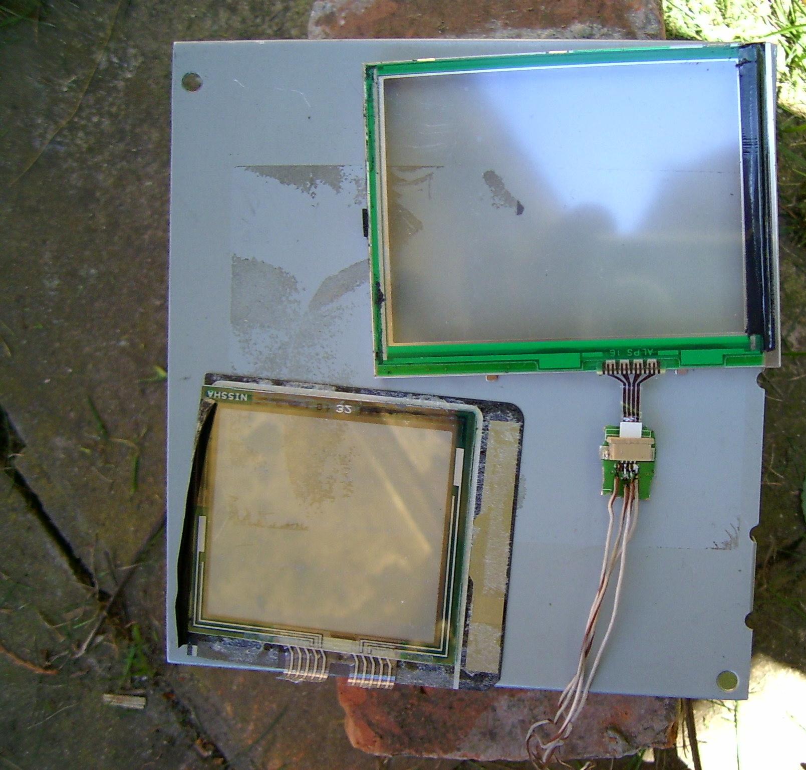

Hallo
Das eine hat 2 Anschlüsse x-Achse  und 2  Y-Achse.
Und betätigt ist R-Wert >1MOhm.
Touch rechts ca 800 Ohm  links 1300 Ohm
Oben 800   unten    1300  Ohm.
Wenn ich die Spannung über einen einfachen Widerstandsteiler abgreife,
und mit einen 10 Bit AD Wandler  auswerte.
Würde das Erfahrungsgemäß für eine Anzahl Touchpunkte (20*10)
reichen.
Das zweite hat eine Matrix von 5*5
Wie können die Folienkontakte am besten abgegriffen werden??
