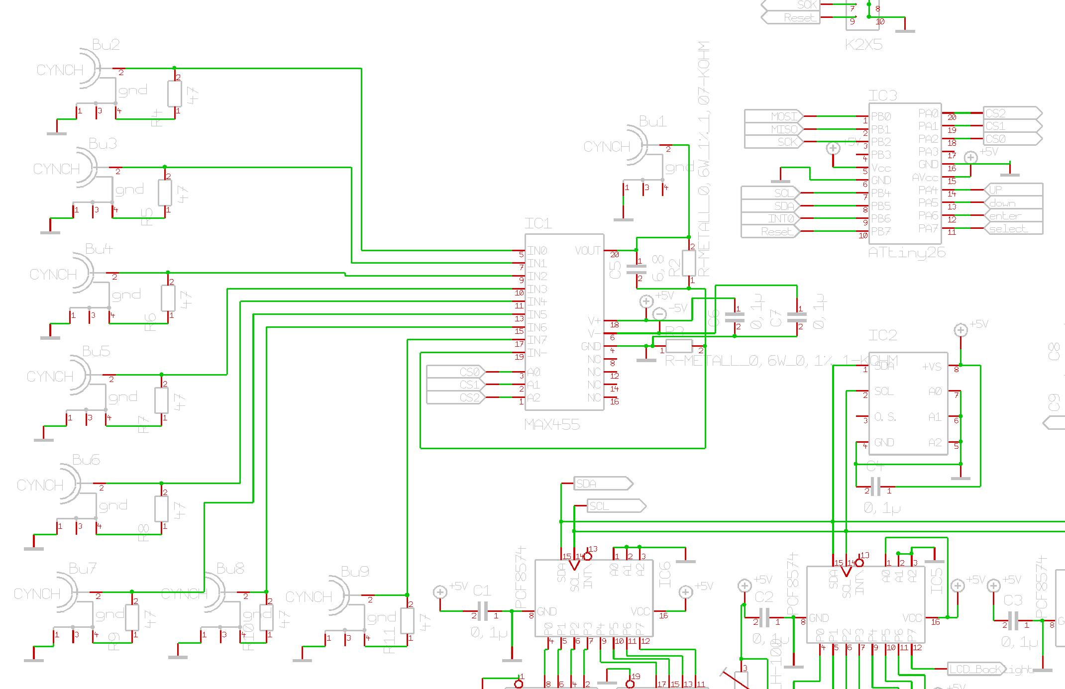

hier versuche den MAX455 als Videoumschalter für Composite und S-Video
zu benutzen. Bei beiden Signaquellen fängt der Baustein förmlich an zu
glühen und für einen kurzen Moment habe ich auch ein Signal am Ausgang.
Dies ist allerdings etwas schwach.
Ich habe mitlerweile auch alle Maxim Appnotes durchgeblättert, kann
aber den Fehler in der Schaltung irgendwie nicht finden.
Könnte von Euch mal bitte jemand drüberschauen?
Ist es eigentlich normal, das ein µA7905 eine Leerlaufspannung von -20V
aufweißt und im Moment der Leistungsabnahme auf -5V zurückfällt?

Leider hast Du nur einen Teil deiner Schaltung geposted.
Lt. Datenblatt ist am Ausgang des 455 ein 75R geschaltet.
Dient der nur zur Impedanz oder begrenzt der auch was ?
MfG  Uwe
Gast #92301
am 7905 müssen immer -5 V heraus kommen, sonst ist etwas faul.
Was für einen Wert hat denn der C5? Warum hat R2 genau 1070 Ohm? Achso,
die stammen aus Figure 1, Seite 6. Pikofarad muß man raten.
Du darfst natürlich nicht den "full scale output current" von 20 mA
laut Datenblatt überschreiten, was an 50 Ohm Last leicht passieren
kann. Viel mehr als 1Vss verkraften die Eingänge nicht. Die Ausgänge
auch nicht.
Wenn's nicht geht wie in Figure 1, stimmt mit den Betriebsspannungen
oder den Eingangssignalen oder der Last am Ausgang etwas nicht.
Falls ein "Latch up" passiert, wird das IC auch sehr heiß, muß aber
nicht kaputt gehen, falls Dein Netzteil eine Strombegrenzung hat.

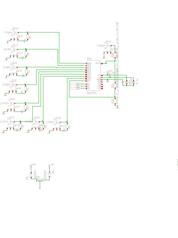

Gast #92313
Hallo Leute,
nachdem ich nun mit ein paar netten Leuten von Maxim geredet und Ersatz
bekommen habe, hier die funktionierende SChaltung, für die, dies
interessiert.
Zu den Fehlern:
- defekter Trafo
- defekter µA7905
- defekte Verbindung zwischen 2. Wicklung und Pin - im TRAFO!
Mit anderen Worten, Pech auf der ganzen Linie und mal wieder etwas
dazugelernt. Prüfen, prüfen, prüfen, prüfen bis zum excess.
Auch wenn alles auf den ersten Blick okay ist und die Spannungen
stimmen, kann trozdem alles im Eimer sein!
Gruß Marcus
