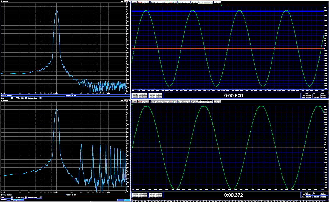

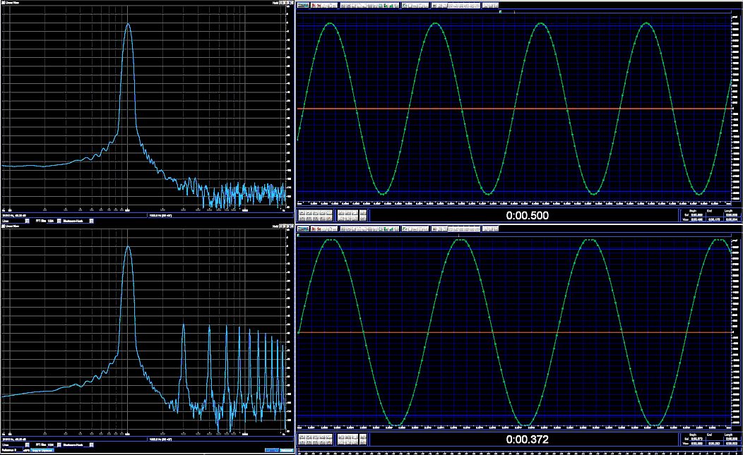

OP #1238549
Zu dem Analogen Teil habe ich noch eine Frage:
Sind die Oberwellen in ihrer Amplitudenhöhe nicht so minimal, dass es
schwer sein wird, diese zu detektieren?
http://www.klaus-pohlig.de/taweb/amps/pa/main.htm#Clipping
Die Lösung mit der FFT klingt Professionell, aber da müsste ich mich
erstmal in die materie genau hineinarbeiten und dann noch entsprechende
Hardware zum brennen etc,. kaufen.
#1238591
Im Anhang mal zwei Bilder von einem 1kHz Sinus:
Oben komplett, unten minimal übersteuert (etwa 2% der Amplitude fehlen).
Bei 3kHz sind es bereits -54dB. Der Formel auf dem Link nach sind das
etwa 5% Verzerrung. -54dB sind etwa ein Faktor von 0,002, das sollte man
