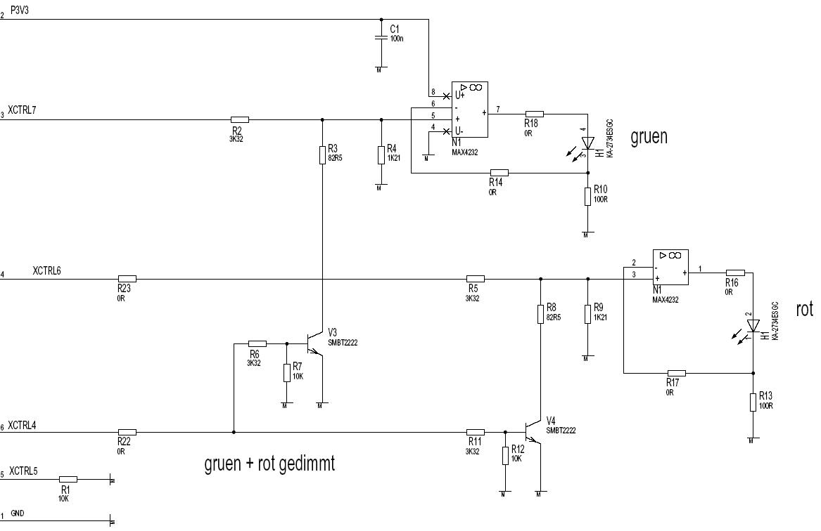

Spannungsgesteuerte Stromquelle ist doch so:
Die Eingangsspannung bestimmt den Ausgangstrom, z.b. bei
Ue=0V Ia=0A
Ue=2V Ia=20mA
D.h. mit solch einer Schaltung kann ich die Helligkeit von z.b. LEDs
regeln.
Wenn ich an die Leitungen XCTRL 6 + 7 eine Spannung anlege z.b. 3V kann
ich über die Leitung 4 die Transistoren mehr oder weniger durchsteuern.
Sodas an den Eingängen der OPs eine kleine oder größer Eingangsspannung
anliegt, und dadurch der Ausgangstrom geregelt wird (LEDs dimmen). Wenn
an den Leitungen 6 + 7 keine Spannung anliegt sind beide LEDs aus.
Ist das soweit richtig?
Wenn ja wie kann ich den bei dieser Schaltung den Ausgangsstrom
berechnen, und wie hoch ist die Spannung an 6 + 7?
Angenommen ich steuere die Transistoren über ein PWM an, dann kann ich
doch mit diesem direkt die LEDs dimmen, ohne zusätliche Schaltung?
Gast #1237002
Hallo
soweit richtig.
Für den Strom: schau dir die Spannung an z.B. R10 an.
Wo fließt der LEDstrom ?
Ist nicht schwierig.
Mit PWM geht auch, war aber nicht die Rede davon.
