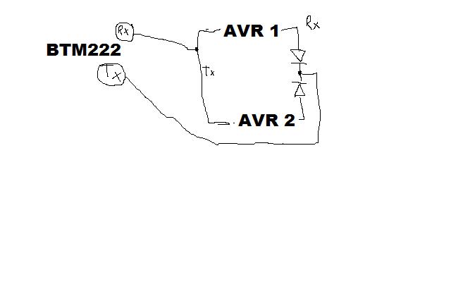

Guten Morgen!
Ich möchte zwei AVRs mit einem BTM222 Modul verbinden. Ich weiss das die
Idee ziemlich schlecht ist und das es bessere Ansätze gibt.
Also AVR1 und AVR2 haben unterschiedliche Befehle. Es soll sich also
immer nur einer angesprochen fühlen. AVR1 soll nur die Befehle senden um
das BTM222 zu initialisieren. Also ist auch ausgeschlossen, dass sich
die beiden mit dem senden in die quere kommen. Könnte das so
funktionieren?

Das kann im Prinzip so funktionieren; jeder AVR kann senden, und jeder
erhält die Sende-Daten des BTM222. Allerdings sind die Rx/Tx-Pins im
Ruhezustand high; den Tx-Ausgang des BTM222 führst Du zu den
parallelgeschalteten Rx-Eingängen der AVR's. Am Rx-Eingang des BTM222
schaltest Du einen Pullup-Widerstand von z.B. 10k nach Vcc; dann führst
Du von diesem Rx-Eingang des BTM222 jeweils eine Leitung über eine Diode
zu jedem Tx-Ausgang der AVR's; die Diode muß zum AVR zeigen. Insofern
ist Deine Schaltung nicht ganz verkehrt, jedoch muß überall - wie Peter
N. schon richtig anmerkte - Rx und Tx vertauscht werden, und die Dioden
müssen umgedreht werden, und an ihren Knotenpunkt muß der
Pullup-Widerstand dran.

Ja, das ist okay. Den Pullup am Tx-Ausgang des BTM222 könnte man
weglassen, er schadet aber auch nicht (wenn der Tx-Ausgang des BTM222
einen Open-Collector/Drain-Ausgang hätte - sehr unwahrscheinlich - dann
bräuchte man ihn).
Die Dioden sollten niedrige Durchlaßspannung haben; ich nehme für solche
Fälle Schottky-Dioden, z.B. BAT48 (Uf = 0.3V).
