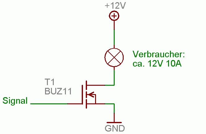

Ich hab mal ne (Anfänger-) Frage zum MOS-FET-Schalter:
Mir ist die Möglichkeit ihn (N-Kanal) als Schalter "hinter" dem
Verbraucher zu verwenden, also GND zu schalten (siehe Anhang).
Aber wie muss ich ihn anschließen, um damit plus zu schalten, oder
sollte ich andere Bauteile verwenden?
Die zu schaltene Spannung liegt bei max 14V, der Strom bei ca. 10
Ampere. Ein Relais kommt nicht in Frage, weil es zu träge ist, und zu
schnell verschleist (bei vielen Schaltvorgängen).

Du kannst den N-Kanal schon auch auf der "high side" verwenden. Am
Gate braucht der BUZ11 aber 10V mehr als an Source um ganz
durchzuschalten, die normalerweise nicht vorhanden sind. (wären bei dir
24V zu Masse)
Dafür gibts dann Highside-Driver, die die benötigte Spannung, mit nem
externen C (und Diode), erzeugen und ausserdem Logic-Level-kompatibel
sind.
Alternativ nen P-Kanal-Mosfet, der bischen teurer ist. Der Schaltplan
dafür ist einfach genau gespiegelt zum N-Kanal. Geht aber nicht direkt
an nen Mikrocontroller. Die einfachste Ansteuerung dürfte dafür sein:
- NPN-Transistor (mit Basisvorwiderstand) an MC-Ausgang, C an Gate
- Widerstand vom Gate an Zuleitung Verbraucher (+14V)
Über den Transistor wird ein-, über den Widerstand ausgeschaltet.
Der Widerstand kann bei entsprechendem Transistor ruhig so um 100 Ohm
(gibt 140mA bei eingeschaltetem Verbraucher) liegen. Stromverbrauch
spielt hier wohl keine große Rolle. Größere Werte schalten langsamer
aus, erhöhen also die Verluste im MOSFET. PWM-Frequenz also nicht
unnötig hoch wählen.
Ausserdem noch direkt vors Gate des MOSFET nen kleinen Widerstand (so
10 Ohm), und wenn die Betriebsspannung höher wird auf Ugs achten (darf
normalerweise max 20V werden)
