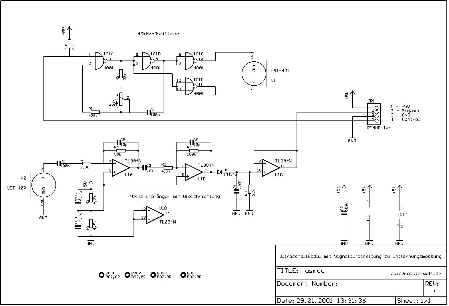

Hallo ich hätte mehrere Fragen bezüglich der Entfernungsmessung mit
Ultraschall.
Ich habe die Sensoren Ma40E7-R bzw. MA40E7-T  oder die Sensoren UST-40R
und UST40T zur verfügung.
Im jetzigen beispiel verwende ich die UST-40R und UST40T sensoren.
Berücksichtigt MUSS werden, dass ich den Mikrocontroller 8031 verwenden
muss (Schulprojekt).
Die verwendete Schaltung hängt im Dateianhang.
Mein Problem bei der Schaltung ist, dass ich sie zwar fix und fertig
aufgebaut habe, aber nicht wirklich weiß, welches Signal ich zu erwarten
habe. Wahrscheinlich ein Signal, dass sich mit abstand ändert, aber die
signale dich ich an sender und empfänger messe, sind nicht größer als
0,2Volt oder sogar noch weniger.
also die schaltung ist von der folgenden seite:
http://www.roboterwelt.de/roboterwelt/?Sonstiges:Ultraschallmodul_zur_Entfernungsmessung_%28alt%29
Ich versorge die schaltung mit 5 V, und das logische gatter oben im
Schaltplan ist ein CD4001BE - Nor Leistungsgatter, und unten den opv
TL084CN.
Bitte um Antworten, oder vielleicht vorschläge bzw. änderungen zur
Schaltung, nur wichtig ist, dass es sich beim Mikrokontroller um den
8031 handelt.
danke jetzt schon mal für antworten!
OP (Firma: HTL) #1236952
nur zur vollständigkeit halber....
Die Sendeschaltung funktioniert nicht, und Empfängerschaltung auch
nicht.
Kann ich eine einfachere schaltung zur erzeugung des Ultraschalls
verwenden? bzw. hat jemand eine schaltung, die funktioniert?
ich hätte beim Empfängermodul probiert, dass ich statt dem Sensor
einfach einen Funktionsgenerator mit rechteckimpuls mit 40kHz dranhänge,
aber messen tu ich nach wie vor kein nützliches signal.
versteht vielleicht irgendwer für was der control - eingang und sig.out
in der schaltung rechts ist?
mfg

auf den Control-Eingang musst Du ein High-Signal geben, damit der Sender
arbeitet. Zum Testen kannst Du den Eingang mit 5V verbinden, später
steuert diesen Eingang dein Controller. Dann mißt Du am Ausgang eine
Analogspannung, abhängig von der Entfernung des Meßobjekt, ich gehe
davon aus, dass Du die Originalplatine verwendet hast. Im Ruhezustand
müsstest Du am Ausgang die halbe Betriebsspannung messen können, wenn
nicht: Platine genau überprüfen auf Unterbrechungen, Kurzschlüße,
Lötbrücken, falsch gepolte ICs, Elkos, Dioden...
Im Originalbeitrag ist eigentlich ganz genau die Arbeitsweise der
Schaltung beschrieben.
Ein 8051 alleine nützt Dir allerdings nichts, Du brauchst dazu einen
AD--Wandler oder nimmst gleich einen mit eingebautem AD-Wandler.
Gruß Stefan
Gast #1236988
Hallo.
Nur kurz zur Empfaengerschaltung:
Der Opamp funktioniert nicht mit der eingezeichneten
Spannungsversorgung.
Ein LM324 ist in jeder Bastelkiste, laeuft mit 5V single supply und
reicht zum Testen, leider reicht das GBW nicht. Ein TLC274 koennte knapp
funktionieren. Alternativ den TL084 mit +/-5V statt 0/5V versorgen.
Den +Eingang des unbenutzten OP auf Masse, -Eingang an Ausgang.
C7 sorgt dafuer, dass alle Stoerungen auf der 5V-Spannungsversorgung von
U1A und U1B mitverstaerkt werden und muss weg.
Die Ausgangsspannung des Funktionsgenerators beim Testen bitte auf 2-3mV
stellen.

Moin,
zum Testen kann man den Control-Ausgang auf +5V legen und kann sich
ansehen wie der Empfänger arbeitet.
Im Betrieb ist es aber so, dass das Control-Signal getaktet werden
muss. Woher sollte man wissen, aus welchem Puls das empfangene
Echo stammt. Dazu muss man auch noch wissen, wie lange der Oszillator
und der Sendepiezo zum Einschwingen braucht.
In der Praxis ist die Funktion so, dass der Sender einen Pieps sendet,
ein Timer gestartet wird und danach gelauscht wird wann das Echo
Empfangen wird, das den Timer stoppt. Die gemessene Zeit ist die Zeit,
die der Schall vom Sender zum Objekt und zum Empfänger brauchte. Dazu
sollte man auch die maximale Reichweite der Sender/Empfänger-Kombination
kennen, da es bei einer zu hohen Taktrate des Control-Signals Fehl-
messungen geben kann.
Das Thema ist nicht ganz so einfach wie es aussieht und erfordert
Experimentierfreudigkeit und theoretisches Hintergrundwissen.
Viel Spass
Stefan

Der LM358 funktioniert problemlos mit einer 0/5V unipolaren
Betriebsspannung. Denn wie schon erwähnt, funktioniert der TL084 laut
Datenblatt nicht mit dieser Betriebsspannung.
Ich persönlich würde einen 8051er mit eingebautem ADC wählen anstatt
einem externen ADC, der nur weitere mögliche Fehlerquellen mitbringt.
Leider fällt mir kein 8051er ein, der im pinkompatiblen 40Pin DIP
Gehäuse ist und einen ADC integriert hat (und heute noch verfügbar ist).
Also du müsstest dann vermutlich schon auf eine andere Bauform wechseln.
Z.B. die LPC900 Reihe von Philips ist sehr günstig und besitzt
eingebaute AD-Wandler in den größeren Varianten, welche es auch noch in
normalen (nicht SMD) Gehäusen gibt.
