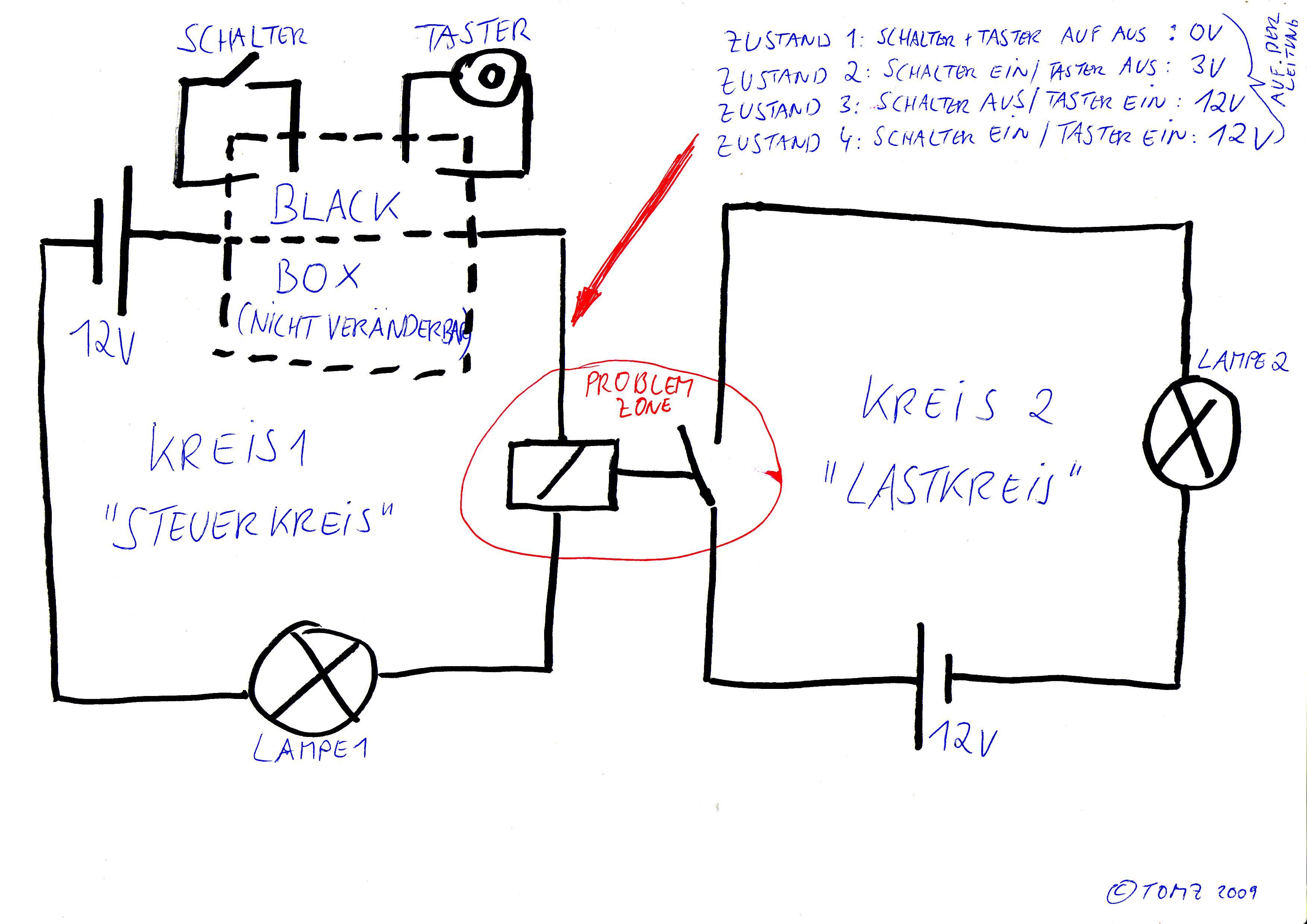

Folgende Situation:
habe 2 Stromkreise. Einer davon soll als Steuerkreis dienen und den
anderen schalten.
Der Steuerkreis hat einen Schalter (mit dauerhafter Schaltstellung) und
einen Taster (wird nur kurz betätigt), der Schalter stellt den Strom von
0V auf 3V, der Taster stellt den Strom von 0 oder 3 Volt auf 12 Volt.
Der Schalter verharrt in der Regel länger in einer Schaltstellung. Warum
ist das so? - es wird mittels diesen Kreises bereits eine Glühbirne
gesteuert die mehr oder weniger stark leuchtet.
Das große Problem dabei ist, dass der zweite Stromkreis geschaltet
werden soll wenn der Schalter betätigt wird und 3V anliegen - egal ob
der Taster betätigt wird oder nicht. Hinzukommt, dass der zweite
Stromkreis nicht geschaltet werden soll wenn NUR der Taster betätigt
wird ohne dass der Schalter auf EIN geschaltet wurde (=3V).
Im Prinzip soll der Steuerkreis nur schalten (und beibehalten) wenn die
3V anliegen, und sich nicht von den 12V des Tasters stören lassen...
Gibt es da eine Lösung (mit vorzugsweise günstigen Bauteilen)?

OP #1237967
hmm.. danke für deine Meinung..
oje, ich hatte gehofft es wäre halbwegs klar mit der Skizze, aber das
scheint es anscheinend nicht zu sein...
also der letzte Post von mir war schon in Richtung Lösungsansatz und hat
eigentlich nichts mehr mit dem Grundproblem zu tun (ausser das es eben
eine Abstrahierung des Grundproblems und ein abstrahierter
Lösungunsansatz dazu ist).
Also nochmals ganz klar. Was will ich.
- Ich habe 2 Lampen (weiterer Folge Lampe 1 = im Steuerkreis und Lampe 2
= im Lastkreis), die möchte ich betreiben.
- Dort wo ich die betreiben möchte, stehen mir 2 Stromkreise zur
Verfügung (im weiteren Verlauf getrennt als Steuerkreis und Lastkreis
bezeichnet).
- Der sogennante Steuerkreis ist in Wirklichkeit selbst ein Lastkreis
(betreibt Lampe 1) - wird aber als Steuerkreis "missbraucht" da er
gerade an dieser Stelle ohnehin zur Verfügung steht und uns fast genau
das Signal gibt, welches wir benötigen.
- Das Signal ist die Schaltstellung 1 am Schalter. In seiner
Schaltstellung 1 schliesst er den Stromkreis, an dem regulär 3V
anliegen.
- Leider gibt es einen Störenfried im Steuerkreis - der Taster; dieser
erfüllt eine Funktion die für Lampe 1 zwar wichtig ist aber für die
Steuerung des Lastkreises sich als störend herausstellt. Bei seiner
Betätigung liegen am Steuerkries statt 0V (bei Schaltstellung 0 des
Schalter) oder 3V (bei Schaltstellung 1 des Schalters) ganze 12V an.
- Diese 12V haben den Sinn, dass die Lampe 1 stärker leuchtet als zuvor
mit 3V oder überhaupt stark leuchtet wenn die Schalstellung 0 am
Schalter vorherrscht.
- Die Lampe 2 möchte aber durchgehend, solange Schaltstellung 1 am
Schalter vorhanden ist mit 12V betrieben werden. Diese müssen wir aus
dem Lastkreis entnehmen, da der Steuerkries nicht mehr zusätzlich
belastet werden kann.
- Idealerweise sollen die Gesamt-Verluste so gering wie möglich sein.
Konnte ich es halbwegs verständlich formulieren? Tu mir leider da etwas
schwer, weil es wie gesagt nicht mein Fahcgebiet ist - bin aber genre
bereit zu lernen :).

OP #1238470
Danke erstmal... aber da gibt's noch zusätzliche Randbedinungen.. hier
nochmal ein Zeichenversuch (absichtlich vereinfacht)...
zusätzliche Randbedingungen sind:
- Blackbox und dazugehöriger Schalter und Taster sind gegeben und nicht
veränderbar
- gearbeitet wird nur in der "Problem-Zone"
- wir können nur mit der Leitung nach der Blackbox arbeiten bzw. mit den
Spannungen die anliegen
- es gibt 4 Zustände des Steuerkreises (beschrieben im Bild)
Krenproblem: Simpel gesagt, wie bringe ich ein Relais oder ein anderes
Bauteil dazu bei Zustand 2 und 4 zu schalten, bei Zustand 1 und 3 aber
nicht.

OP #1238509
jl wrote:
> Ja, jetzt wird die Beschreibung schon etwas übersichtlicher:
> Zustandstabelle:
>    Eingänge            Ausgänge
> Taster  Schalter       U        L2
> AUS     AUS           0V       AUS
> AUS     AN            3V       AN
> AN      AUS           12V      an oder aus?
> AN      AN            12V      AN
> wenn du nicht an die Blackbox rankommst dann kann beim Fragezeichen nur
> AN herauskommen, da du niemals wissen wirst ob der Schalter betätigt
> wurde oder nicht.
> JL
Genau DAS ist das Problem ... ich hätte es gerne so:
   Eingänge            Ausgänge
AUS     AUS           0V       AUS
AUS     AN            3V       AN
AN      AUS           12V      AUS
AN      AN            12V      AN
dazu muss man aber sagen, dass der Schalter eine dauerhafte Position
einnimmt und der Taster nur kurzzeitig dazwischen benutzt wird. Man
müsste es so konfigurieren das er (das Relais oder was auch immer) nur
bei 3V anzieht und sich von den 12V nicht berirren lässt. Wenn er
angezogen ist und 12V kommen soll er angezogen bleiben, wenn aber gleich
ein Sprung von 0V auf 12V kommt, dann soll er nicht anziehen. Das
wärs... mehr wärs nicht...

OP #1238666
Dickes Sorry... wollte nicht barsch rüberkommen... das ist mein
aufbrausenden Wesen ;) ... als Wiedergutmachung hab was für dich
gezeichnet...
...vielleicht hilft's ja.
PS: Auf den Sonderfall muss nicht eingegangen werden... der kommt real
nicht vor...
Gast #1238771
ja es hilft - auch wenns für mich (also nicht per. nehmen) schwer zu
lesen war.
also ist mein stateauflistung ok
na gut also ich hab hier leider das problem das ich dir keine bilder
rauf laden kann versuche es also zu beschreiben wie meine lösung
aussieht:
du brauchst 2 koperatoren:
einen hängst du an die Leitung wo die 0V/+3V/+12V  kommen mit "+" an die
Leitung, die andere Leitung gibst du auf einen Spannungsteilerausgang
welchen du mit eine Hilfsspannung betreibst dort stellts du eine
Schaltschwelle ein sagen wir mal ca. 0,5V. = KOMP1
den zweiten komp betreibst du wie folgt. auf "+" hängst du auch einen
spannungsteiler der mit der hilfsspannung betrieben wird den hängst du
auf sagen wir 0,5V (somit kannst du vom selben abzampfen als wie KOMP1)
- auf "-" hängst du auch einen Spannungsteiler welchen du so
dimensionierst dass du beim Zustand "12V" auf alle Fälle 0,5V hast, ich
würd sagen bei 8V kannst du dann 0,5V vorweisen = KOMP2
gut gehen wir mal zur schaltseite:
hier befindet sich nun ein relais, das schaltest du mit einem npn
transistor, E auf GND, auf B einen Vorwiderstand sagen wir mal 330R. auf
C hängst du ein Relais welchest du mit einer Diode (antiparallel)
schützt (also den Tr). andere Seite vom Relais kommt auf die
Hilfsspannung.
am Anderen Ende des Vorwiderstands vom Tr hängst du mit 4k7 einen
"pull-up" auf die hilfsspannung/versorgung.
so das Relais hat jetzt einen SChließer/Wechsler und einen
Öffner/Wechsler.
den SChließer verwendest du für die Lampe den Öffner für die weiter
SChaltung:
beim ausgang von KOMP2 hängst du eine diode (kathode) direkt am ausgang
anode geht dann auf eine seite des öffners, die andere seite vom öffners
schlist du an den punkt vom "Vorwiderstand des Tr." + "pull-up" an.
Vom KOMP1 gehst du auch mit einer Diode zu diesen Punkt (wieder KAthode
am Ausgang und Anode auf den Punkt)
fertig.
was soll das ganze?
KOMP1: stellt fest ob eine Spannung >0,5V da ist wenn ja geht der KOMP
auf 1. nun kommt KOMP2 ins spielt dieser Prüft immer ob die Spannung >8V
da ist wenn ja geht dieser auf NULL! somit wird dann beim Punk
(Vorwiderstand + "pull-up") die Spannung NULL -> der relaiskontakt ist
ja geschlossen! nun wenn aber die Spannung unter 8V bleibt dann ist
dieser Punk high und der Tr schaltet das Relais zieht an, die Lampe wird
leuchten weil der SChließer schliest und der Öffner öffnet das teil,
somit ist der KOMP2 deaktiviert. Das Relais fällt also nur ab wenn KOMP1
auf NULL ghet, dies passiert nur wenn die Spannung <0,5V wird.
ich hoff ich hab keinen case übersehen und du kennst dich aus?
grüße

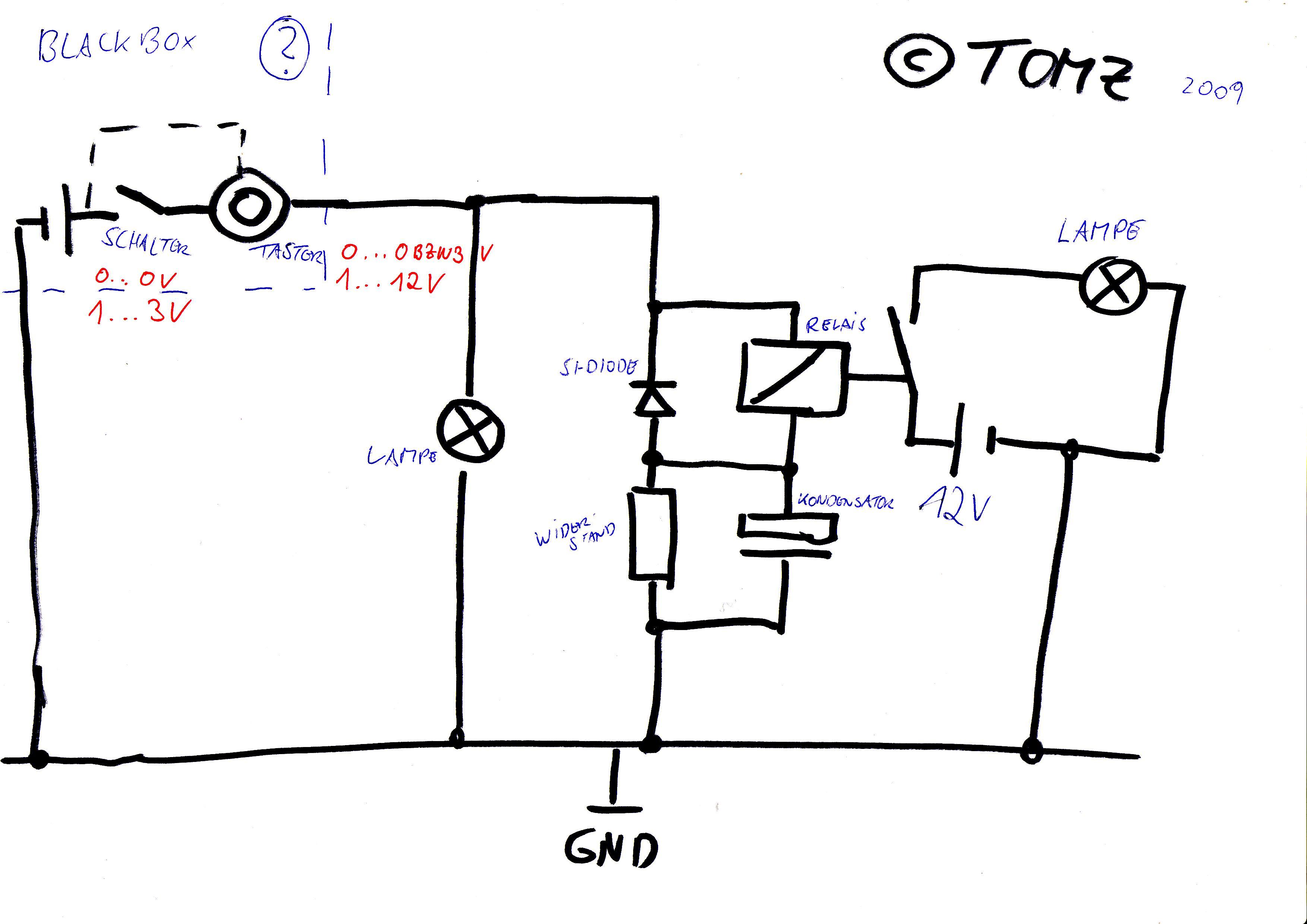

Aber nun zum eigentlich Problem:
Hab versucht den Vorschlag von Gast zu Papier zu bringen, aber da gibt's
bei mir noch Probleme die Beschreibung auf Papier umzusetzen... gibt's
hier einen geübten Schaltplanmeister?
